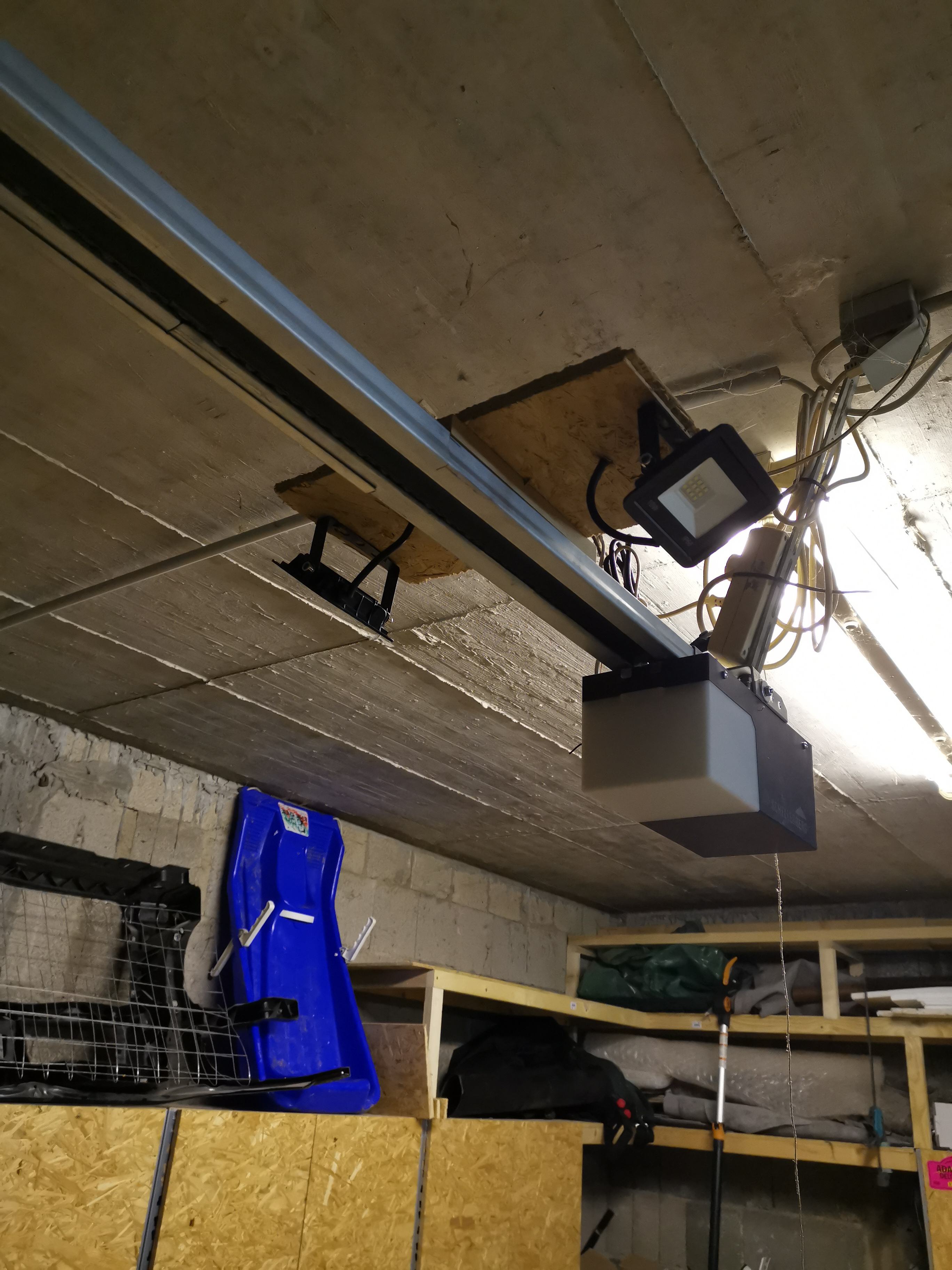

Vielleicht nicht nach DIN, aber funktioniert und ich hab richtig Licht in der Garage.
