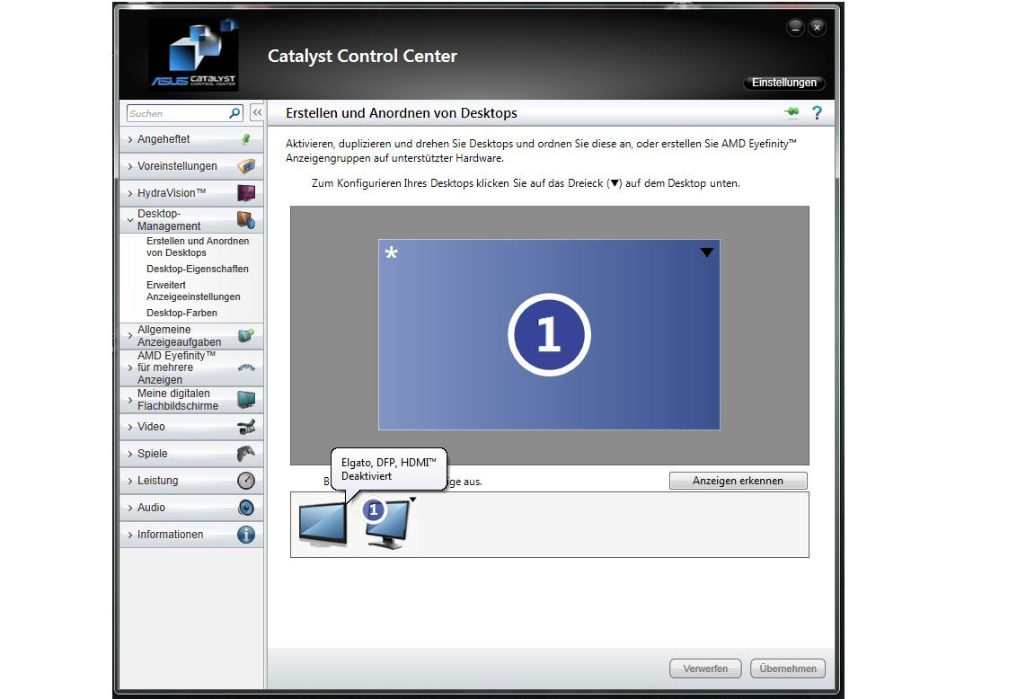

Servus,
ich hab mir die Elgato Game Capture HD gekauft zum aufnehmen von PC-Games. Leider hatte ich erst zuspät festgestellt das meine Grafikkarte (ASUS MATRIX-HD7970-P-3GD5) keinen einzigen HDMI ausgang hat, sondern nur 2x Dvi und 4x Displayport.
Ich hatte gehofft das es mit entsprechenden Adaptern (DELOCK Adapter Displayport - HDMI) oder dem zur Grafikkarte beigelegten DVI-HDMI-Adapter schon funktionieren wird.. , leider nicht. Theoretisch müsste die Elgato direkt als "2ter Monitor" erkannt werden, zwar taucht die Elgato im Catalyst auf
ist aber nur "deaktiviert" und ich finde keine Möglichkeit das zu ändern. Bei meinem 2ten Rechner welcher eine HD7850 mit HDMI-Ausgang hat, funktioniert die Elgato direkt und kann als "2ter Monitor" direkt verwendet werden.
Was gibt es bei Adaptern von X zu HDMI zu beachten?
Mfg
orbN
