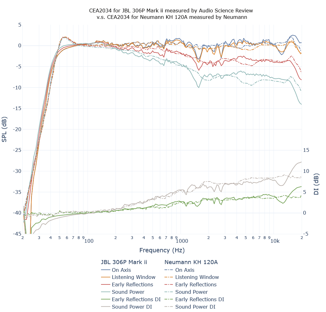

Ich hatte die JBL 306 auf dem Schreibtisch (Hördistanz <1m, leider direkt an der Hinterwand stehend, das lässt sich aber leider nicht ändern).
Die gefielen mir eigentlich ganz gut.
Das ist insofern interessant, als daß die eigentlich den KH120 gar nicht mal so sehr unähnlich sind:
Womöglich ist es die leichte Senke im Bereich 4-6 kHz in Verbindung mit dem Anstieg darüber bei den Neumännern, der den Eindruck der Ortungspräzision verstärkt (zumal die JBLs in der Ecke ihrerseits minimal zuviel auftragen); ich habe mich jetzt länger nicht mehr mit den Blauertschen Bänder beschäftigt.
Aus eigener Erfahrung ist ein gänzlich flacher Höhenbereich im Nahfeld generell gern etwas "too much" (und meine K+H O110 tragen gar ab Werk im Hochton generell ca. 1 dB zuviel auf). Ein ganz leichter Abfall obenrum kommt da besser. Im Detail kommt es da auf die Raumakustik an; hier und im Büro habe ich es bei 0,5 dB / Oktave belassen, in einem sehr halligen Raum mußte ich mal deutlich zulegen, bevor die Höhen einen normalen Klangeindruck abgaben. Auch den leichten Anstieg untenrum, wie ihn REW ebenfalls vorschlägt, kann man unterstützen... wenn man es mit der Linearität da unten übertreibt, klingt es schnell blutleer. Man kann der Tendenz des Raumes hier gern folgen, nur die Modenpeaks will man ausbügeln.

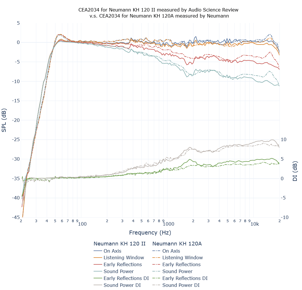

Übrigens scheint man bei den aktuellen KH120 II den oberen Hochtonbereich unter Winkel deutlich entschärft zu haben und dort auf weiter zunehmende Bündelung zu setzen:
Die verhalten sich jetzt ziemlich exakt wie die KH80. Das entspricht wohl dem aktuellen Konsens, denn sehr ähnliche Verläufe im Listening Window finden sich anderweitig auch bei Genelec, (tlw.) JBL, Kali, Kii, KEF, Klipsch und sogar Swissonic.

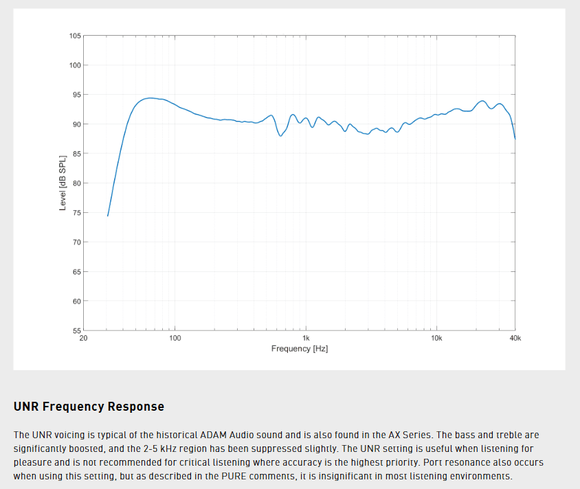

Adam kann ich nicht empfehlen, außer man mag in jedem Song auf Fehlersuche gehen.
Ein Befreundeter Audiotechniker/Produzent/Foley nennt sie Akustische Lupe.
Hatte sie ein halbes Jahr und konnte damit keinen Song hören ohne Fehler zu analysieren. Ich mag aber analytische, leicht Hochton betonte Monitore sehr gern

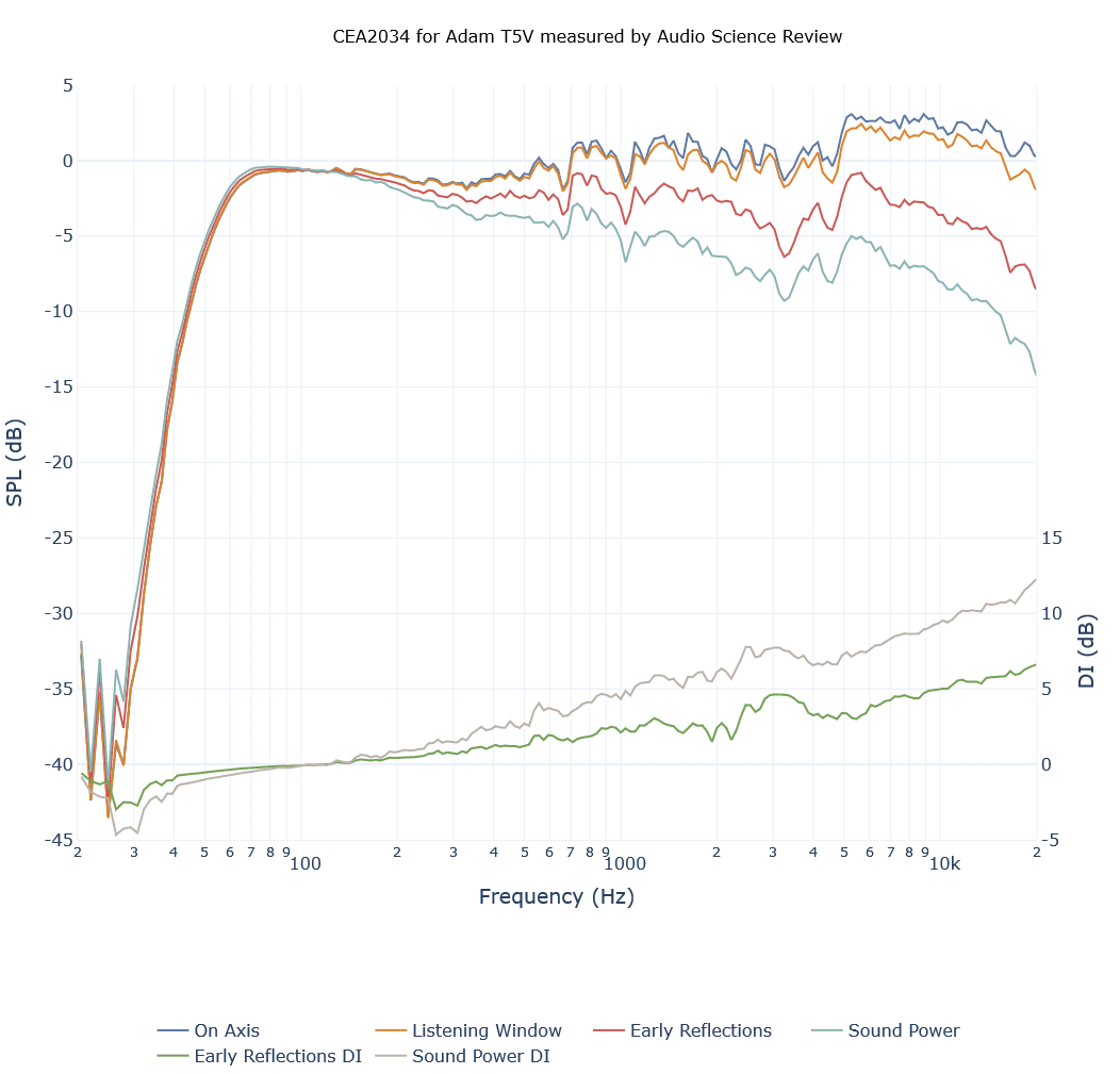

Damit meinte er wahrscheinlich die alte AX-Serie. Aktuelle Modelle wie die A7V haben auch noch einen EQ-Preset, der diese Abstimmung nachahmt:
Der Presonus-Haussound (z.B. E*XT) sieht m.E. auch nicht unähnlich aus...
Die T5V haben das so in der Form nicht, auch wenn sie eine gewisse Höhenbetonung aufweisen:
Höhen auf -2 dB stellen, den Rest mit PEQ ausbügeln (ist bei günstigen Monitoren eh kaum vermeidbar (*)), und der Käse ist gegessen. Die leichte Senke im Bereich <1 kHz ist vielleicht gar nicht so unabsichtlich, da tragen Räume ganz gerne mal etwas auf. Im totalen Nahfeld würde ich sie übrigens nicht unbedingt haben wollen, ich meine, das Grundrauschen ist eher mittelmäßig, und der Treiberabstand ist ja auch nicht extrem minimiert.
*) Das ist jetzt eigentlich blöd: Die, die am dringendsten ein Meßmikrofon bräuchten, haben normal keins. Erinnert mich jetzt so'n bißchen an den Haufen Notebook-TN-Panels, die ich schon kalibriert habe...
