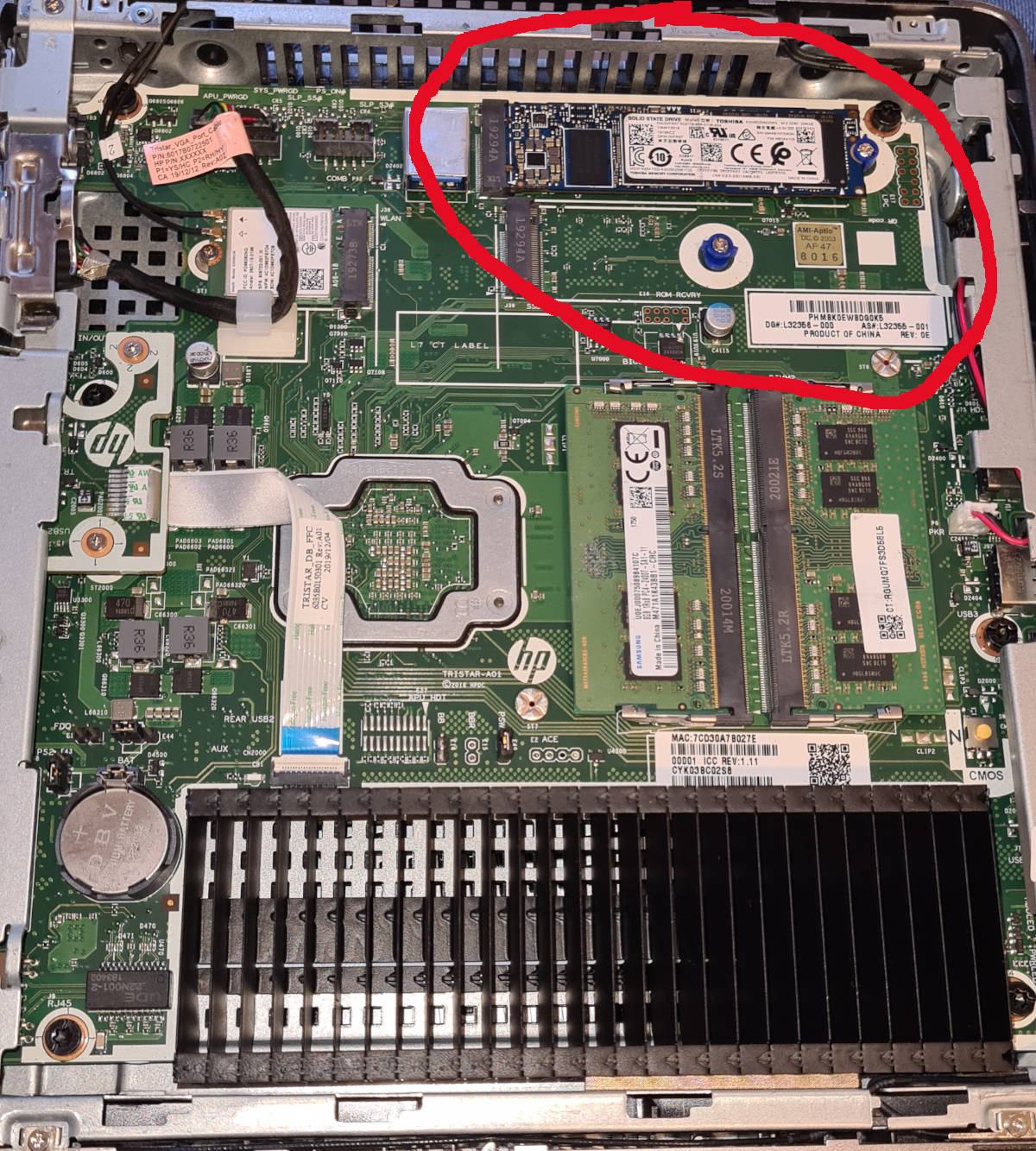

Mir ist aufgefallen, dass mein T630 nicht ganz lautlos ist. Aus dem Bereich wo die SSD sitzt (siehe Bild) kommt ein leises Summen und Fiepen. Die SSD ist es nicht, das Geräusch kommt auch wenn ich diese rausnehme. Stört mich von der Lautstärke her nicht, aber verunsichert mich etwas, weil mein passiver Raspberry Pi 4 absolut keine Geräuche macht. Ist das normal?
