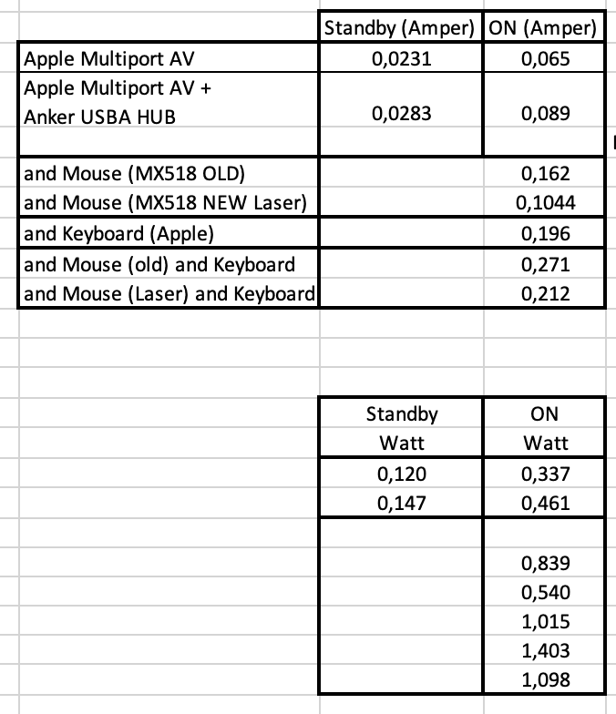

Das USB-C Amperemeter ist nun da und die Messungen sind in der Tabelle weiter unten.
- Die alte MX518 verbraucht das 5-fache der neuen Laser-Version (nach Abzug des Verbrauchs der Adapter).
- Der 4x Anker USB-A Hub verbraucht im Betrieb 0,124 Watt während der Apple Multiport AV Adapter 0,337 Watt zieht, zusammen 0,461 Watt.
- Der Multiport AV hat durchaus eine Art StandBy und dieses kickt nach etwa 5 s in, nachdem das MBA M1 im StandBy ist.
- Auch der Anker hat eine Art Standby
- Die alte Apple full size Keyboard verbraucht 1 Watt im Betrieb.
- Im Standby verbrauchen weder Maus noch Tastatur Strom.
- Apple Multiport AV + Anker USB-A Hub verbrauchen StandBy hingegen 0,0288 A bei 5,177 V bzw. 0,147 Watt.
- Apple Multiport AV + Anker USB-A Hub mit Maus und Keyboard dran hingegen ziehen im Betrieb konstant 0,211 A bei 5,177 V bzw. 1,41 Watt.
Der Unterschied mit und ohne Adapter/HUB/Maus und Tastatur ist, ohne genau gestoppt zu haben, so , dass der Akku 3x länger hält, wenn Multiport + Anker + Maus + Tastatur NICHT angeschlossen sind und das obwohl das Macbook nicht einmal im clamshell mode ist und der MBA eigene Monitor die ganze Zeit an ist.
Das liegt wohl AUCH daran dass, wann immer ich nicht am MBA bin, im Standby, einfach zuviel vom Adapter + Hub gezogen wird, nämlich 0,147 Watt.
(Den HDMI des Multiport AV Adapters verwende ich überhaupt nicht, da mein Monitor über HDMI nicht native Auflösung anzeigen kann, egal welcher Computer angeschlossen ist.
Der externe Monitor über TB3>DP-Kabel macht so gut wie keinen Unterschied beim Akku-Verbrauch aus.)
Wie es ausschaut, werde ich doch auf BT Geräte Umsteigen müssen, wenn ich möglichst
*Die watt Angaben sind in der selben Reihenfolge wie in der Ampere-Tabelle darüber.
