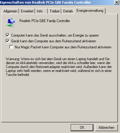

Unter Win7 kannst du auch ganz einfach einstellen das er auch ohne Magic Pack per WOL startet, ist recht bequem (wenn die Portfreigabe deines Routers ordentlich ist)!
€: Wichtig ist auch das dir dabei nichts dazwischen funkt! Kann man aber mit "powercfg" über die Konsole ein Protokoll schreiben lassen, wo alle Störquellen aufgeführt sind!
Etwas sparsameres gibt es wohl kaum, mein Server Verbraucht im S3 ca. 2W! Und dank SSD inerhalb weniger Sekunden wieder online! :d

€2: Hier noch ein kleines Bild wo man das mit WOL einstellt!
attachment.php
