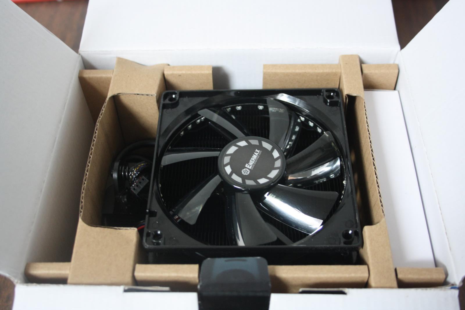

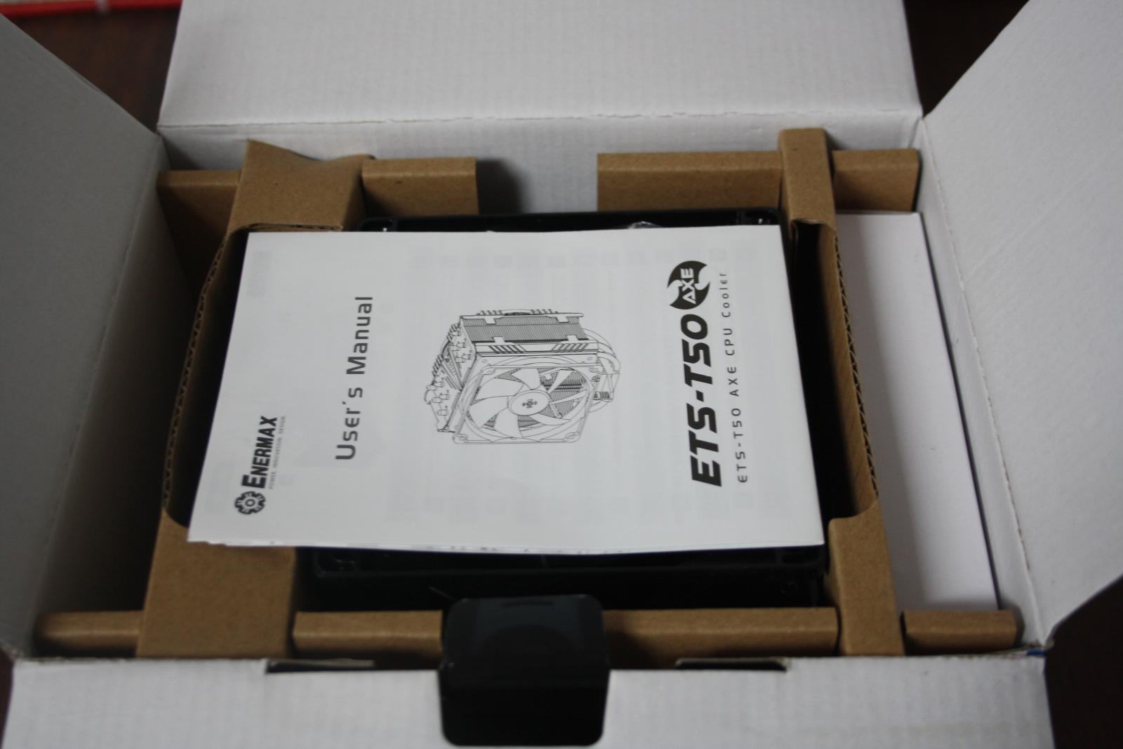

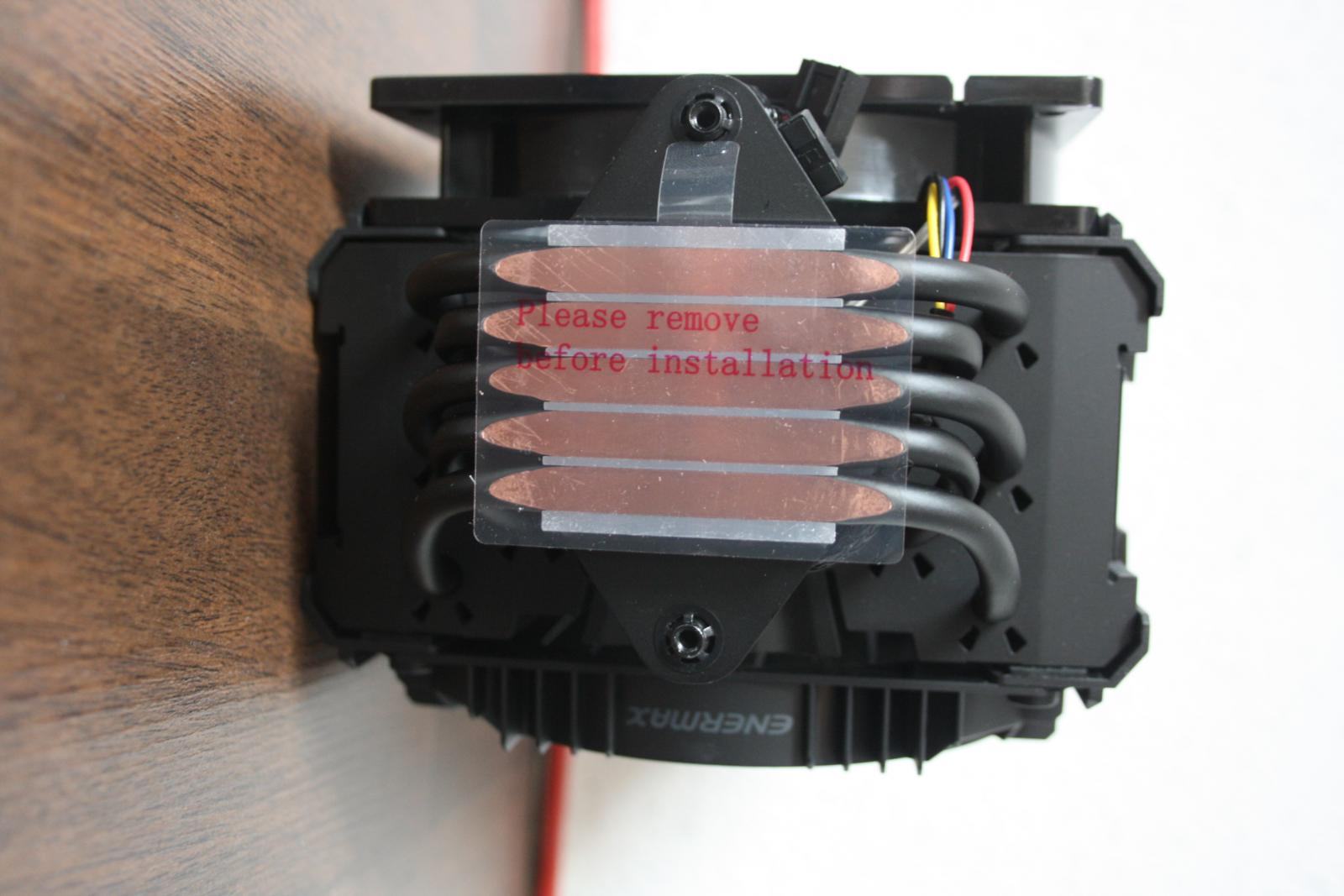

Unboxing des Kühlers:
Öffnet man diese findet man oben auf die Bedienungsanleitung, darunter den CPU-Kühler mitsamt Lüfter und "Air Guide", in einem kleinen Fach daneben auch das zum Einbau benötigte Zubehör.

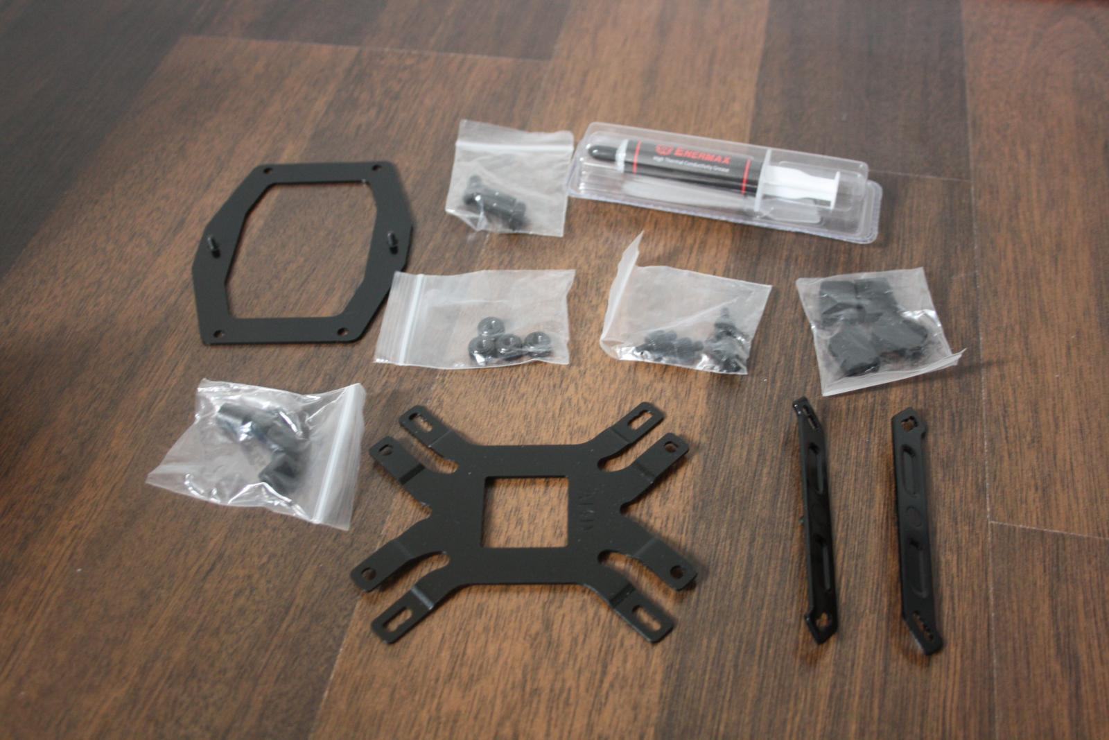

In dieser kleinen Box befindet, in vielen kleinen Tütchen übersichtlich sortiert, folgendes:
1x Wärmeleitpaste mit Spachtel (Verpackung ist extrem schwer zu öffnen, selbst mit einer Schere)
1x Backplate Sockel 2011
1x Backplate Sockel 775, 115X, 1366 und für AMD
4x Schrauben für den AMD und Intel Sockel
4x Schrauben für den Sockel 2011 Einbau
4x Abstandshalter
4x Nüsse
4x Schraubenbefestigung für die Backplate
2x Positionsblech (Um die Schrauben mit dem Kühler zu verbinden)
Zwischenfazit Unboxing: Der Kühler ist gut verpackt und die Tütchen helfen auch etwas den Überblick zu behalten.

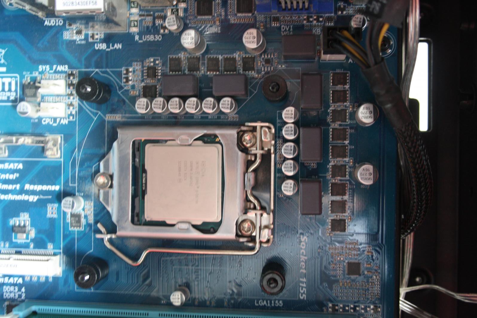

Einbau:
Ich habe folgendes benötigt um den CPU-Kühler zu befestigen (Sockel 1155):
1x "normale" Intel Backplate
4x Abstandshalter
4x Nüsse
4x Schrauben
2x Positionsblech

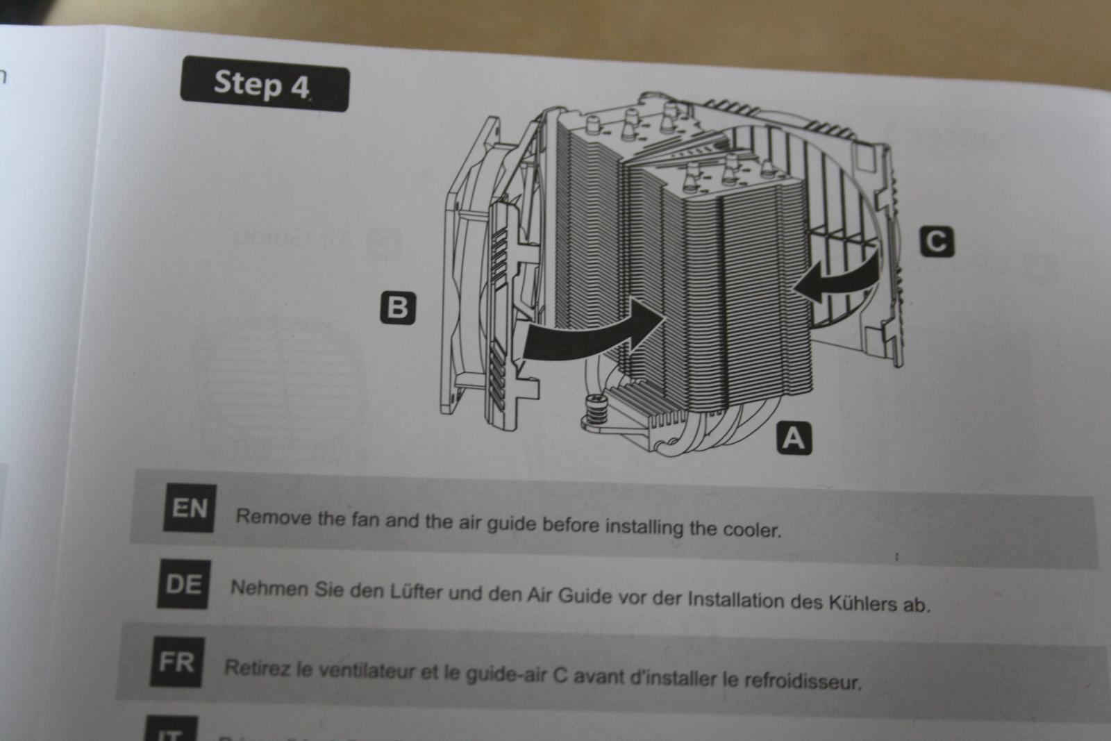

Für den Einbau habe ich die Anleitung zu Rate gezogen, da fast jeder Hersteller ein anderes System nutzt um seine CPU-Kühler zu befestigen.

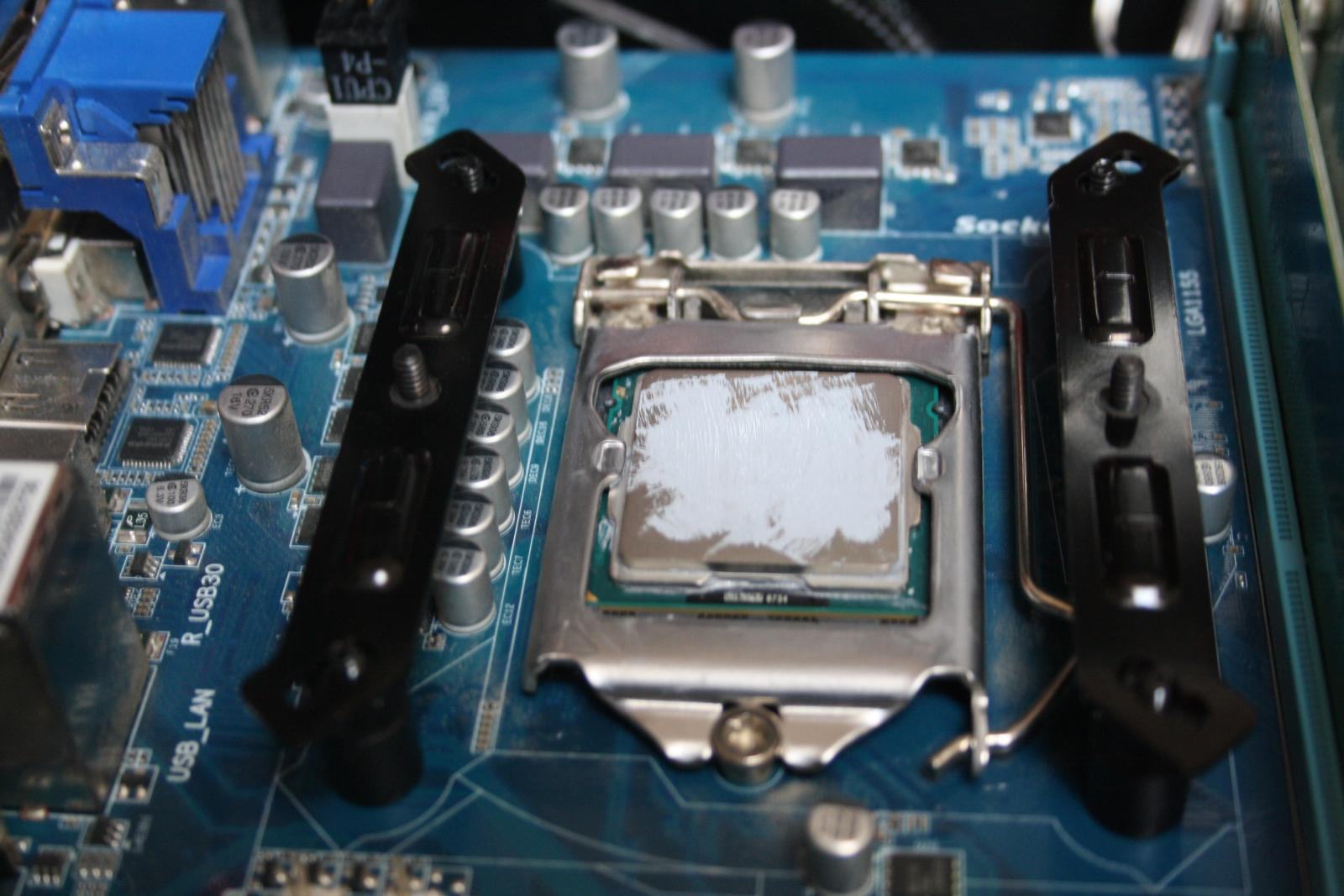

Zu allererst musste ich die Backplate vorbereiten, also die vier Schrauben nehmen, diese in den richtigen Punkt der Backplate stecken und sie anschließend mit kleinen Plastikkappen dort fixieren, dies ging recht schnell und problemlos. Dabei kann man gleich den Lüfter und den "Air Guide" abnehmen, welche durch einfache Plastikklipse am schwarz gefärbten Metall stecken.
Anschließend habe ich die Backplate hinter das Mainboard gebracht und von der anderen Seite die Abstandhalter daraufgeschoben (auf dem Bild habe ich fälschlicherweise die Nüsse gleich mit draufgeschraubt ) Ich gleich meine Wärmeleitpaste mit draufgeschmiert, damit ich dies nicht vergesse.
Nun sollte ich zuerst die Positionsbleche anbringen und diese mit den Nüssen befestigen und anschließend den CPU-Kühler an diesen festschrauben. Hier gab es nur leider das Problem, dass ich keinen Schraubenzieher zur Hand hatte, der auch nur ansatzweise lang oder dünn genug war um von oben die Schraube erreichen zu können.
Also entschied ich mich dafür den CPU-Kühler bereits zuvor mit den Positionsblechen zu verbinden, diesen im Anschluss mitsamt den Positionsblechen auf die Schrauben zu stecken und mit den Nüssen festzuschrauben. Dies ist leider definitiv eine Fummelei, wenn man den CPU-Kühler innerhalb seines Gehäuses einbaut, jedoch hat es funktioniert.
Nun ist es an der Zeit gewesen den Lüfter und den "Air-Guide" wieder am Kühler anzubringen, was aufgrund deren Konstruktion sehr einfach ist. Im Anschluss muss nurnoch der Airguide ausgerichtet werden (ich habe ihn auf den etwas höher liegenden Hecklüfter ausgerichtet) und das 4-Pin PWM-Kabel des Lüftern mit dem Mainboard verbunden werden, dies ist jedoch außerordentlich lang, deshalb habe ich es hinter dem Kühler, vielleicht werden sich manche darüber freuen, wenn sie beispielsweise eine externe Lüftersteuerung verwenden wollen.
Der Einbau war so innerhalb von etwas mehr als einer halben Stunde ohne große Probleme erledigt gewesen.

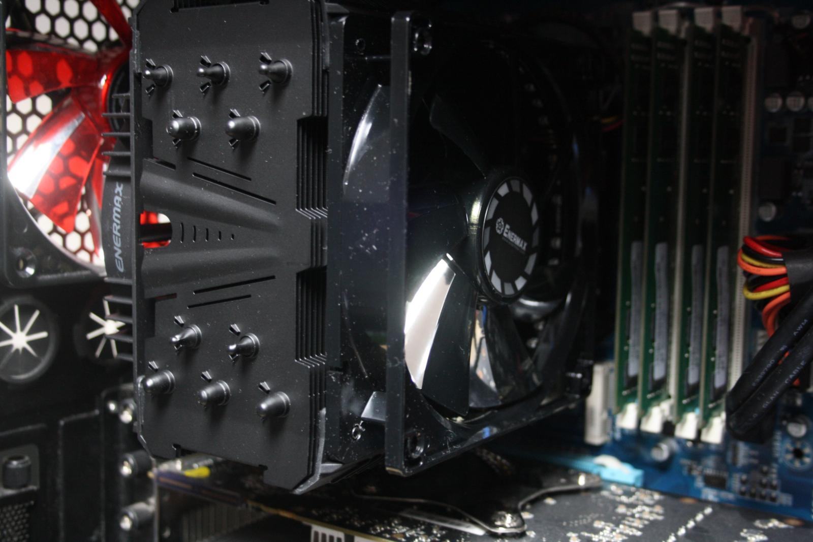

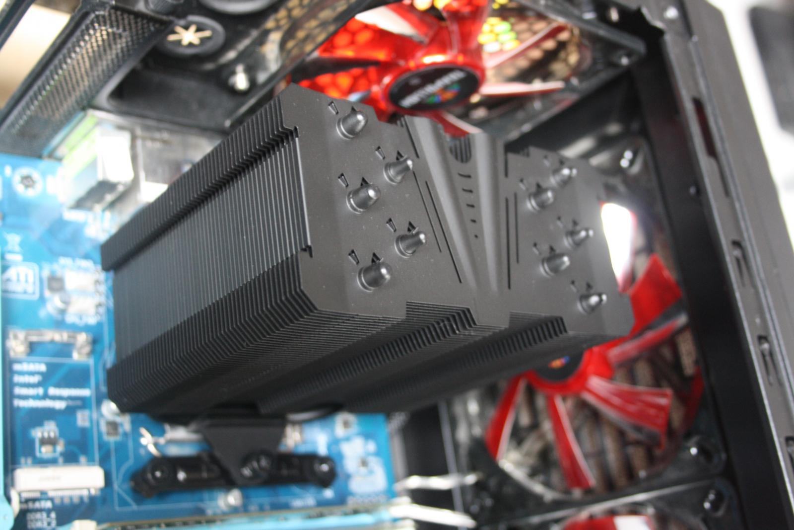

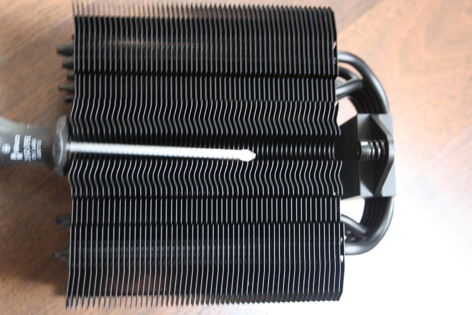

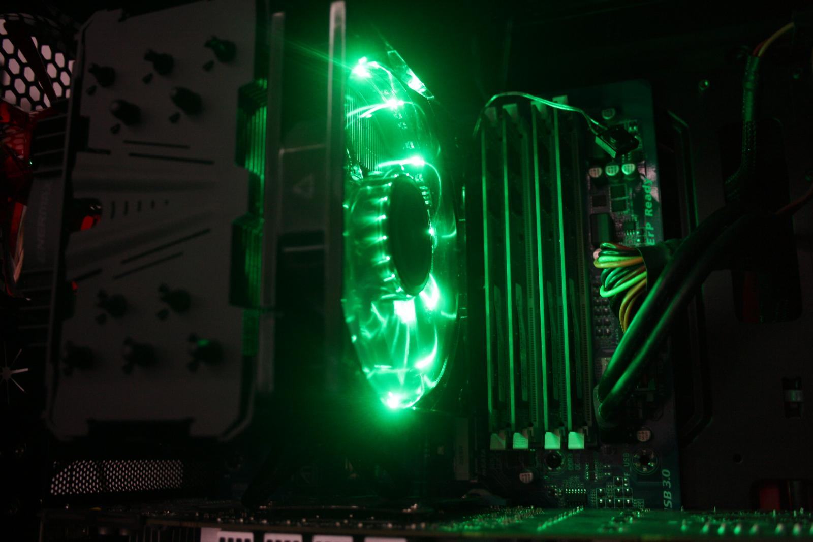

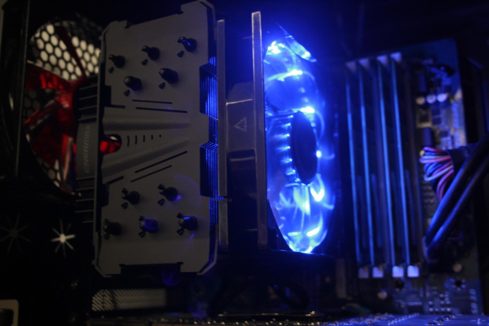

Design:
Im Ausgeschalteten Zustand sieht der Kühler schon ziemlich gut aus, er ist gänzlich in schwarz gehalten, bis auf die Bodenplatte, welche man aber im eingebauten Zustand nicht sieht.

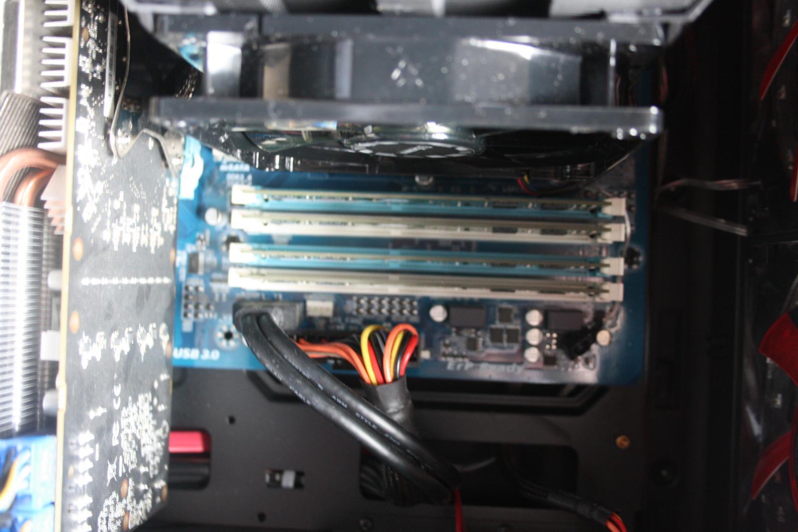

Die assymetrische Bauform macht sich positiv bemerkbar, da es problemlos möglich ist auch Ram-Riegel mit hohen Heatspreadern zu verbauen, ohne das dieser dem CPU-Kühler in die Quere kommt.

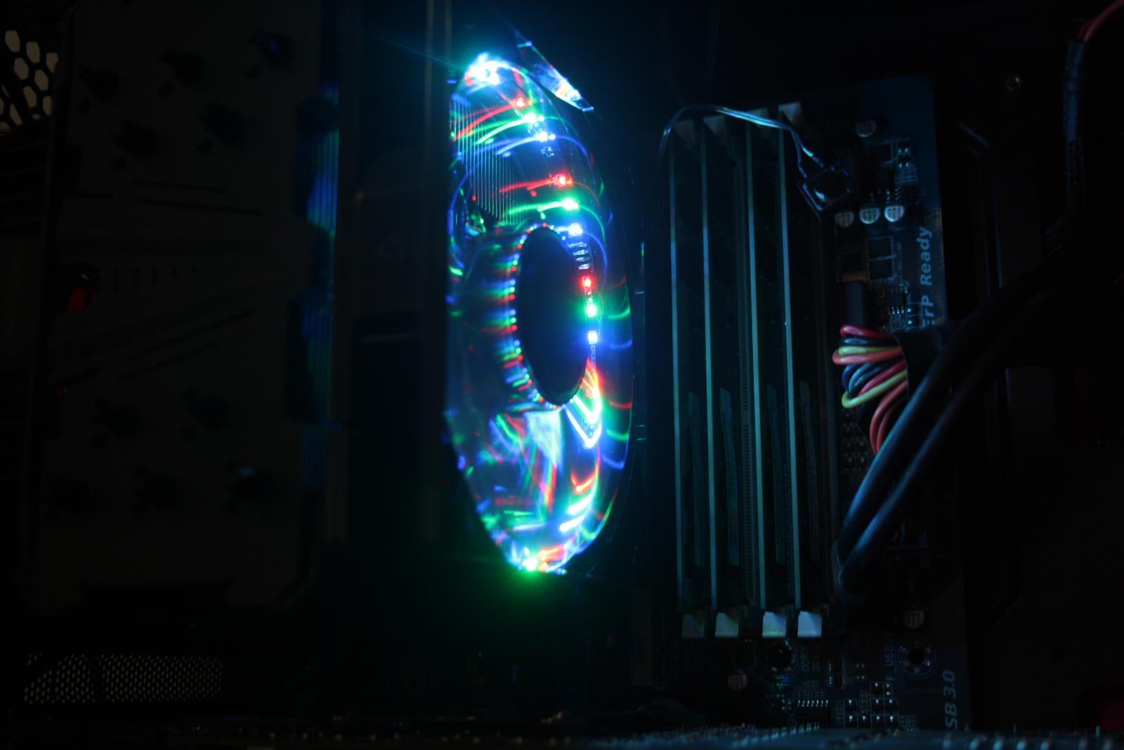

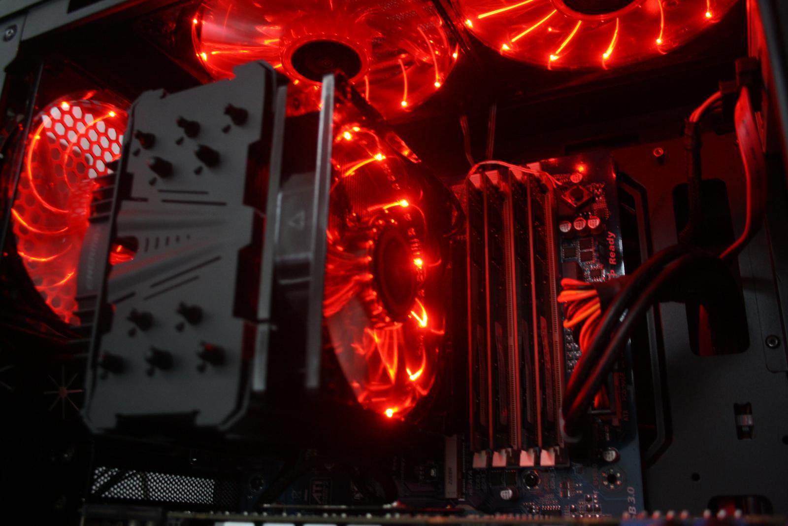

Der Lüfter lässt sich durch einen kleinen Knopf, welcher mit einem Kabel am Lüfter hängt, durch die verschiedenen Farben schalten (blau -> rot -> grün -> alle zusammen -> aus). Im angeschalteten Zustand kommt der Lüfter auf den ersten Moment sehr schön zur Geltung, denn er leuchtet im gleichen rot wie meine Gehäuselüfter, auch das blau, grün oder alle Farben zusammen (rot+blau+grün) sehen sehr gut aus, jedoch gibt es ein Problem...
Es ist zwar schön, dass man als Nutzer zwischen den verschiedenen Farben wählen kann jedoch ist es sehr problematisch das der Lüfter dieses Kühlers immer zwischen verschiedenen Modi hin- und herschaltet. Es handelt sich dabei um folgende drei Modi:
-Relativ dunkles Leuchtes (15sec)
-Sehr helles Leuchten (15sec)
-Blinken (15sec)
Da ich keine Möglichkeit gefunden habe dies zu unterbinden, bin ich schließlich dazu übergegangen den Lüfter ohne die LEDs zu betreiben.

-Die Anleitung ist nicht die einfachste und hat sogar einen kleinen Fehler:
Das war mein Review, bei weiteren Fragen, Anmerkungen oder wenn ihr Fehler gefunden habt könnt ihr euch gerne melden.
