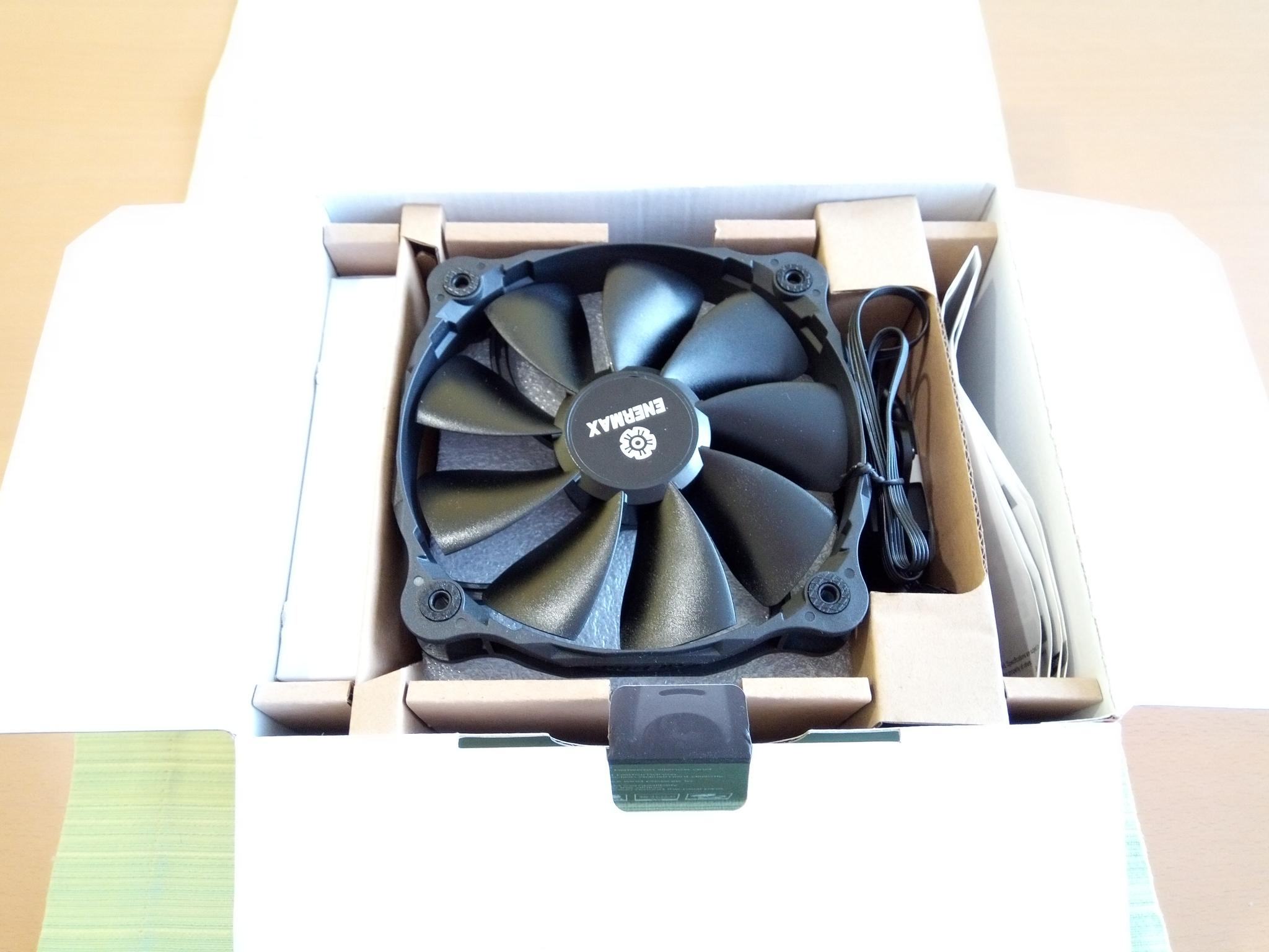

Der Kühler wird mit ein bisschen Schaumstoff, der vor Beschädigung schützen soll, in einer Verpackung geliefert.
An Zubehör finden wir Schrauben für die Montage, ein Backplate, einen Rahmen, Wärmeleitpaste in einer separaten Tube und zwei Lüfterklammern für den mitgelieferten 140mm großen Lüfter.
Als neues und nicht gerade alltägliches Zubehör wird ein sogenannter Air Guide mitgeliefert. Mit dem können Anwender den Luftstrom bei Bedarf beeinflussen, um den Airflow im Gehäuse besser zu optimieren.

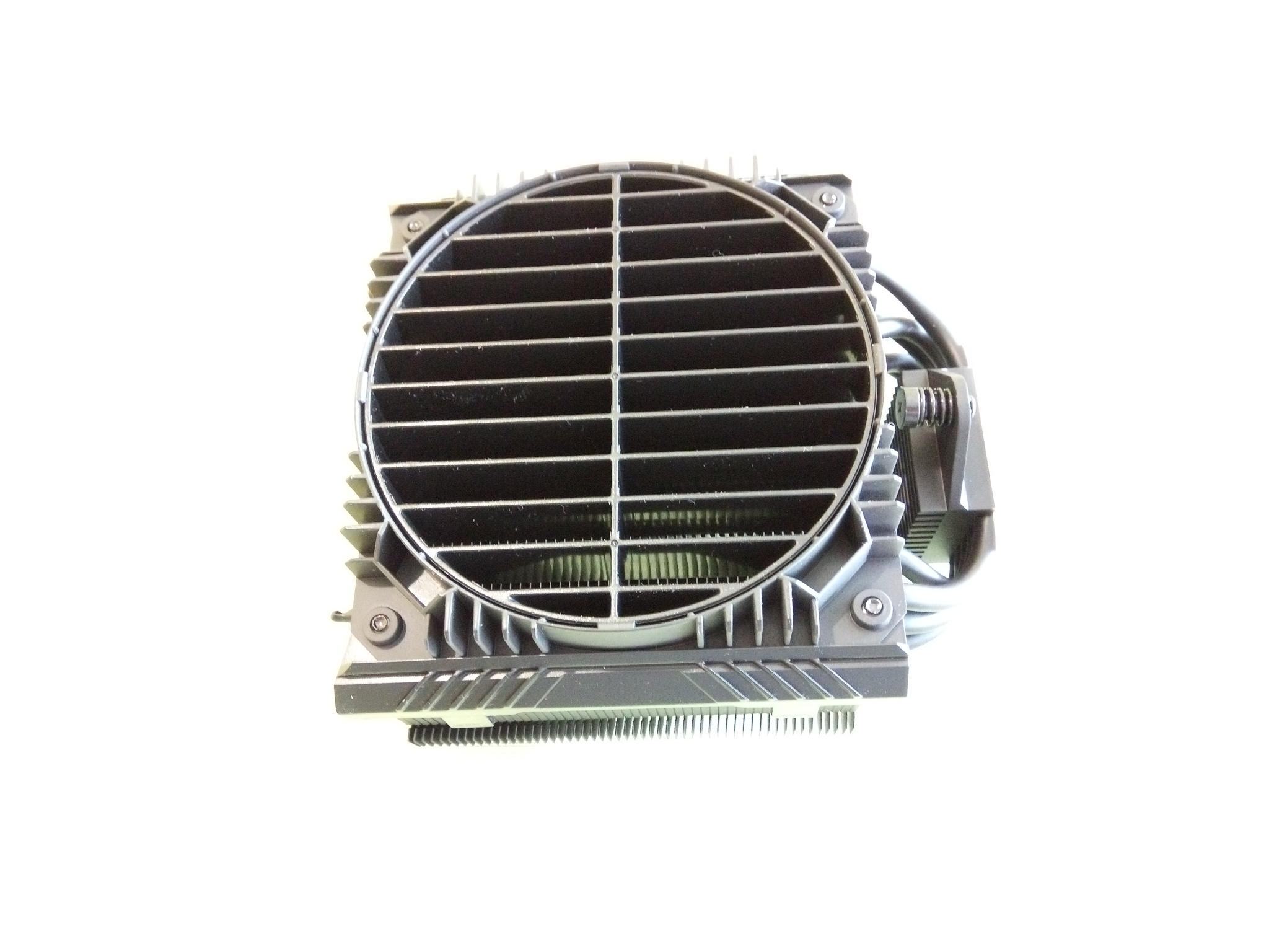

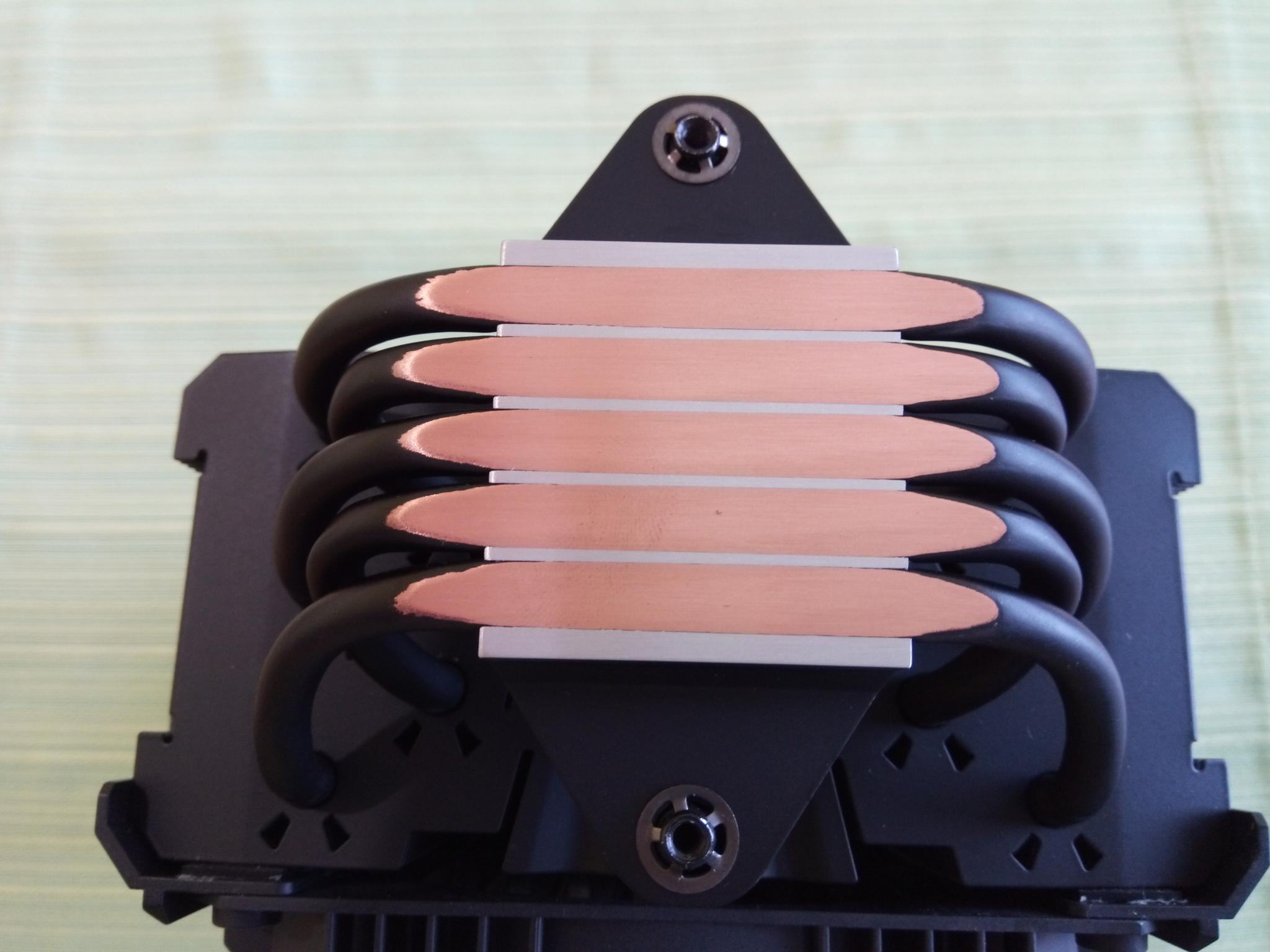

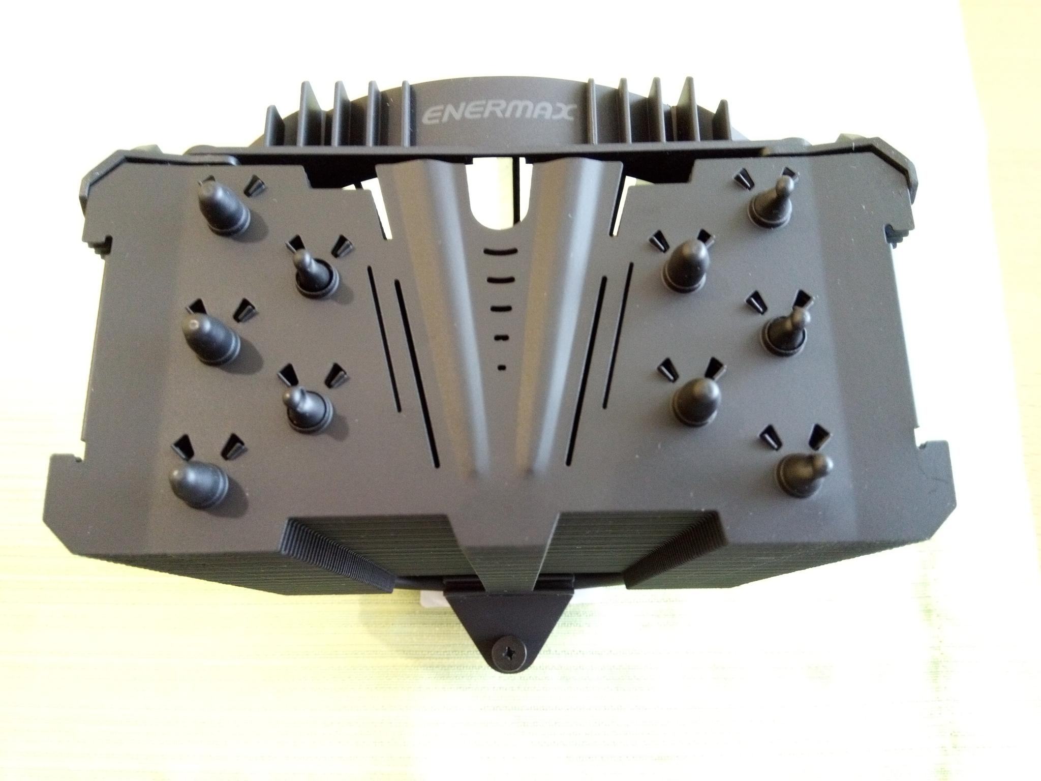

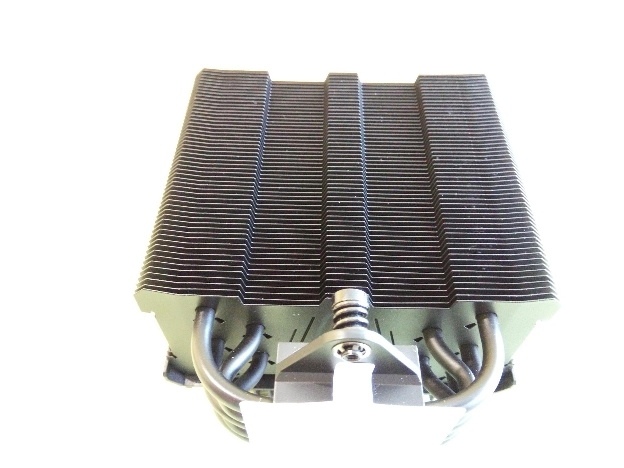

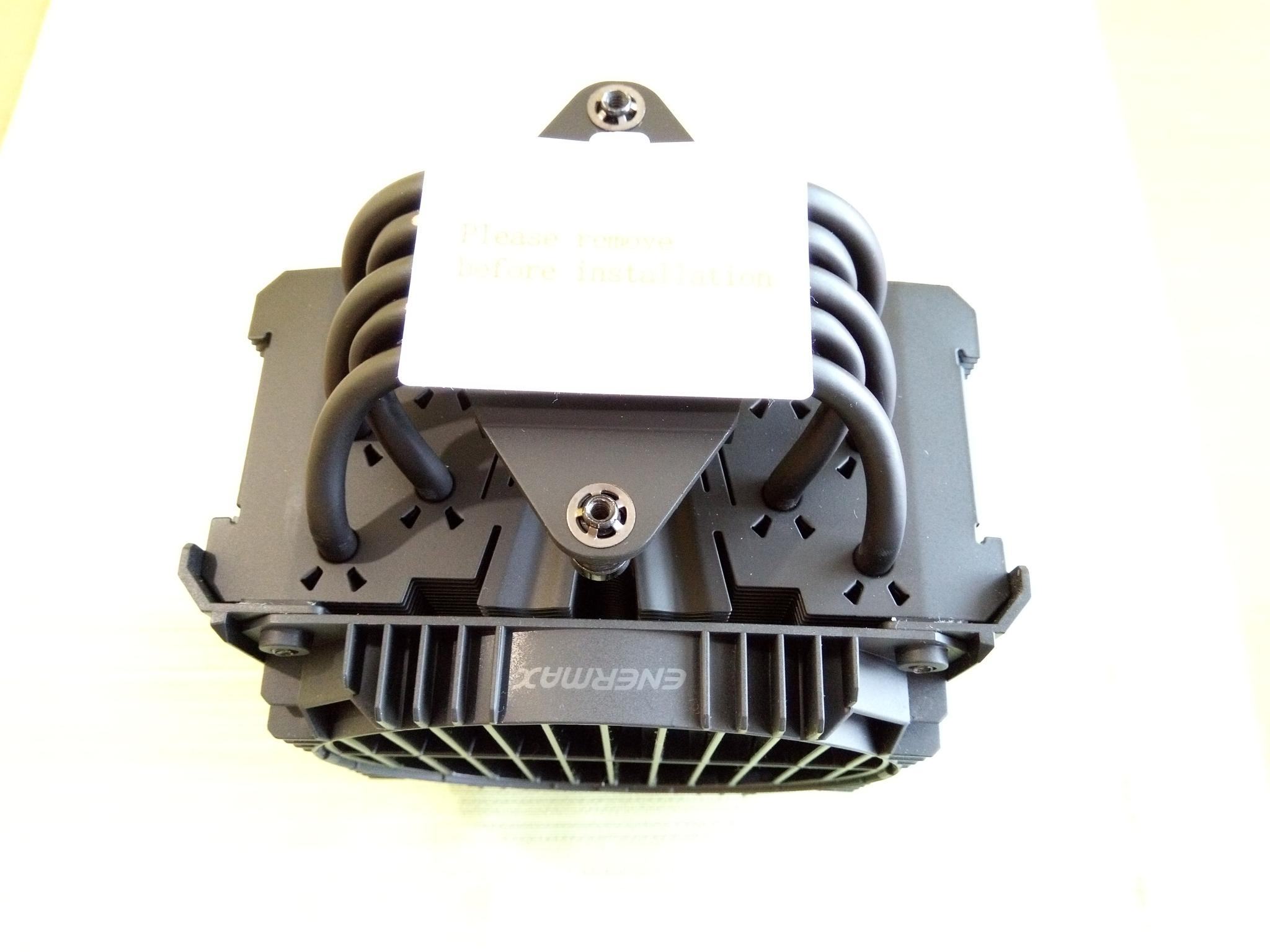

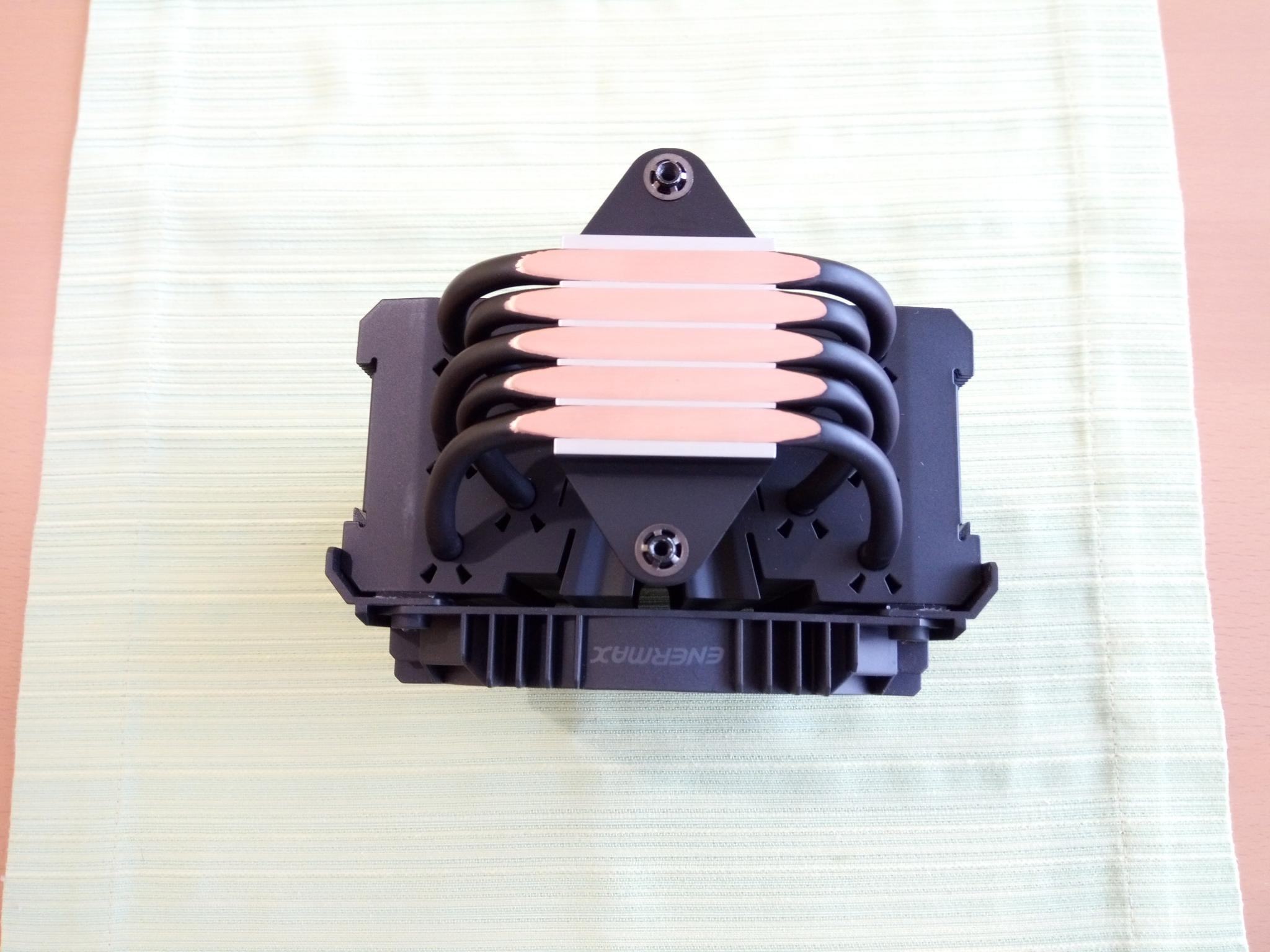

Der Kühlkörper ist schwarz lackiert und mit fünf Heatpipes je 6mm im Direct-Touch-Verfahren realisiert wurden. So soll die Wärmeübertragung ohne Bodenplatte effizienter geschehen.
Auf eine Vernickelung des Kühlerbodens wurde verzichtet!
Zusätzlich sind die Heatpipes asymmetrisch angeordnet, damit der Lüfter die RAM Bänke des Mainboards nicht behindert.

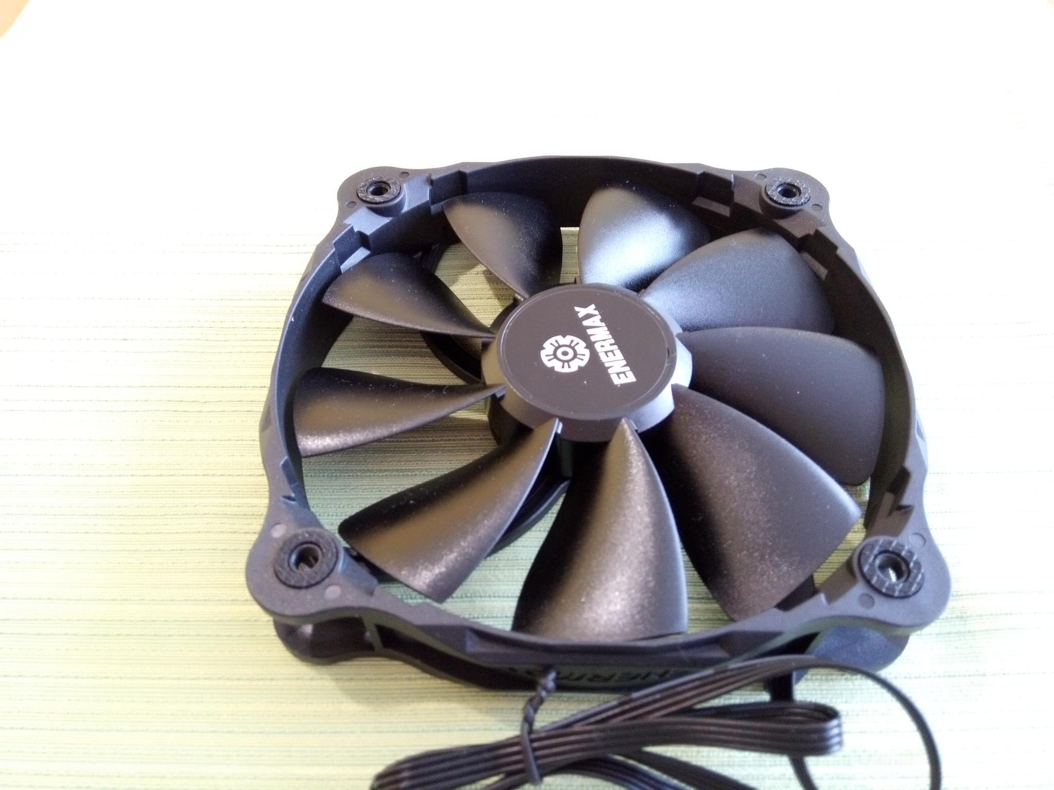

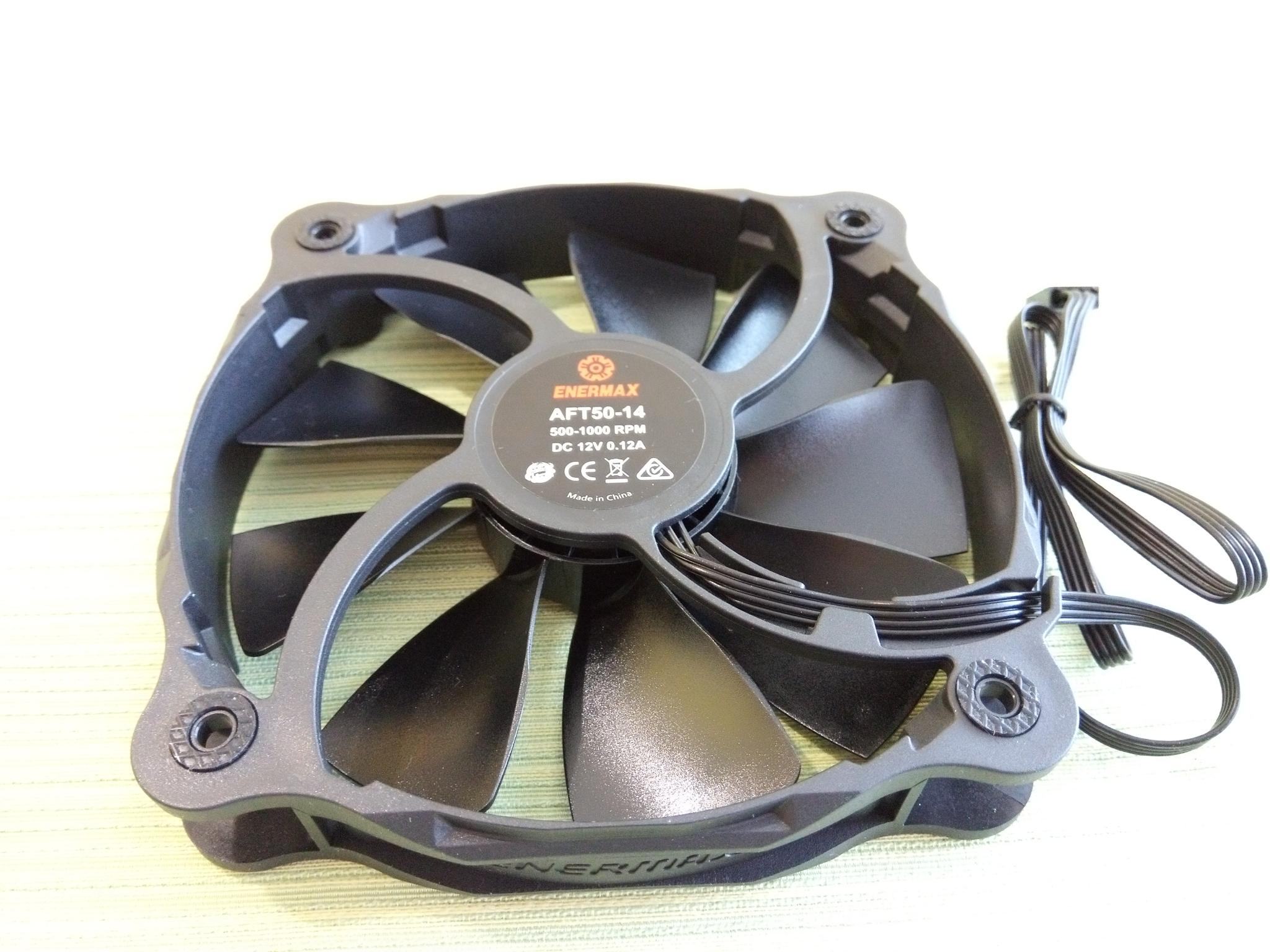

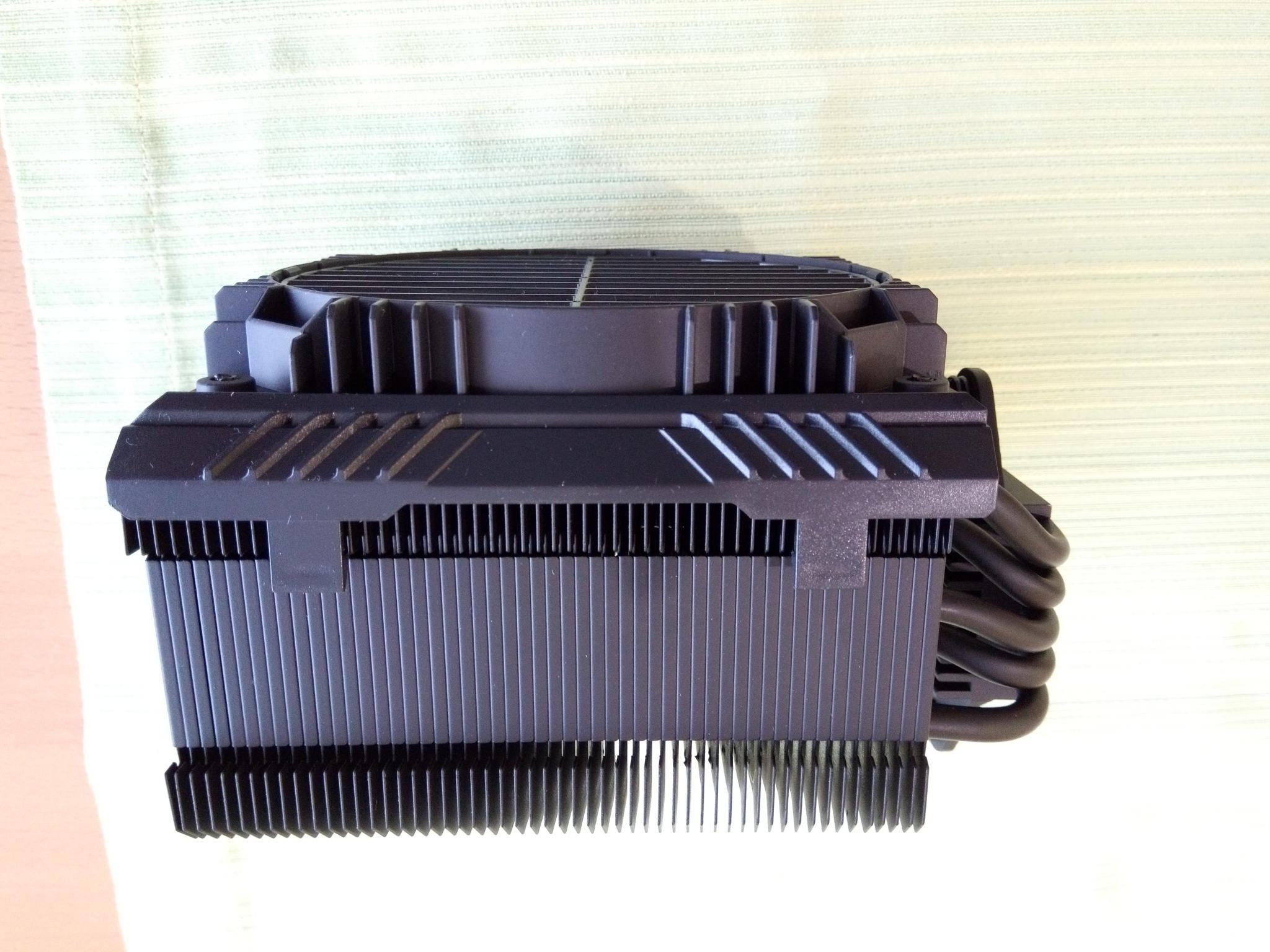

Der 140mm Lüfter ist mit neun Blades ausgestattet, zudem sind an den Ecken Gummipads angebracht, um Vibrationen abzumildern. Regeln lässt sich der Lüfter zwischen 500 und 1000 RPM.
Insgesamt bringt der Kühlkörper ohne Lüfter circa 864g auf die Waage.
Die Höhe beträgt 163mm, daher sollte man darauf achten, dass das Gehäuse die entsprechenden Maße aufnehmen kann.

Am Kühlkörper findet sich nur ein Makel: da die Bodenplatte nicht vernickelt wurde, kann keine Flüssigmetallpaste verwendet werden, sie würde das Aluminium zwischen den Heatpipes angreifen.

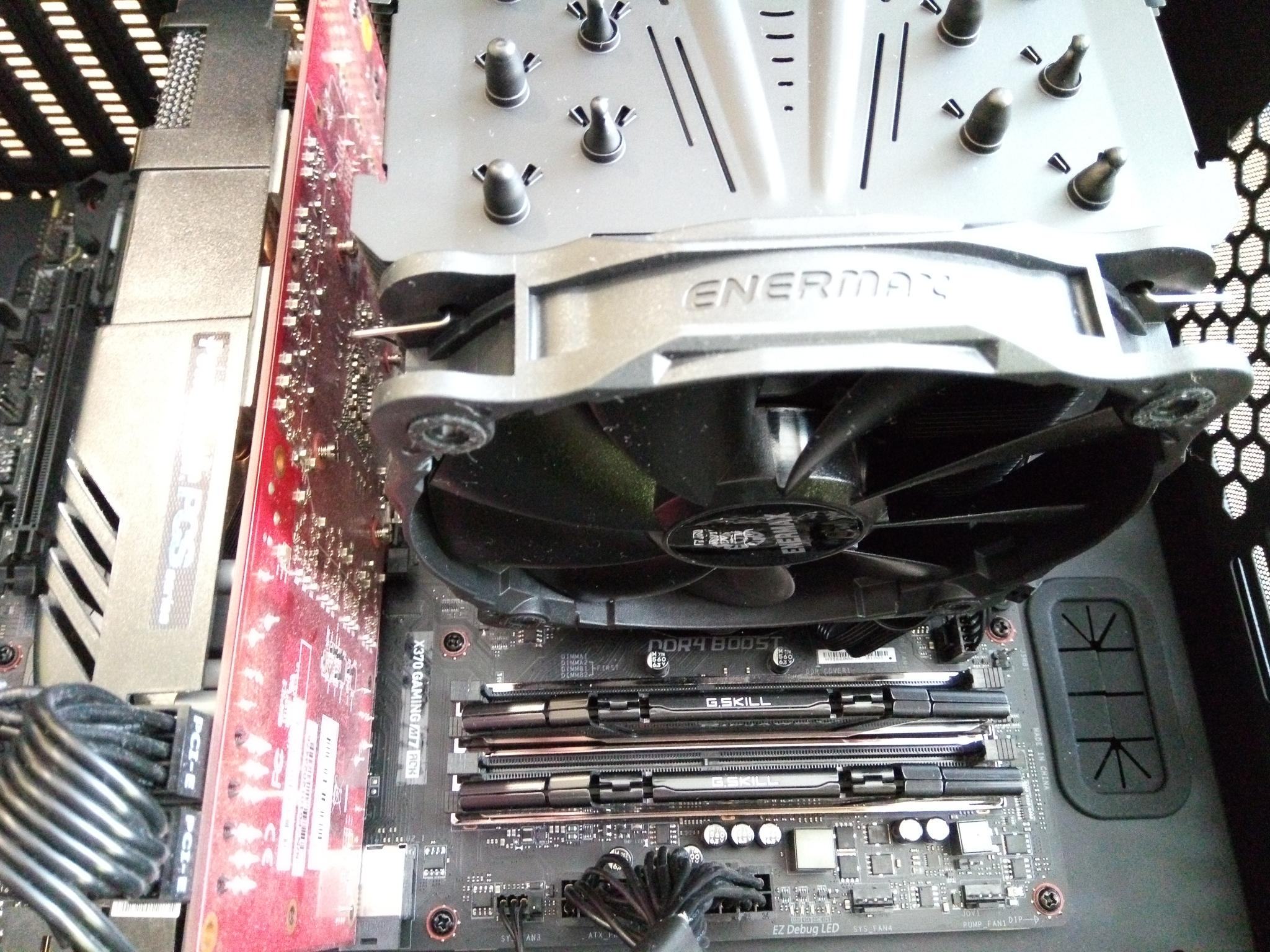

Zuerst wird die original Backplate des Mainboard abgeschraubt und durch das Enermax Gegenstück ersetzt, danach der Rahmen mit dem Backplate fest verschraubt.
Der CPU Kühlkörper wird dann mit zwei Schrauben befestigt, die Installation ähnelt hier sehr den Noctua Kühlern.
Besonders schön ist, dass man hier theoretisch den Anpressdruck des Kühlkörpers regulieren kann, da die zwei Schrauben mit Federn ausgestattet sind.

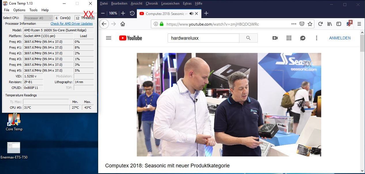

Getestet wird der neue Enermax ETS-T50 AXE Silent Edition mit dem AMD Ryzen 1600X. Hierzu wird die CPU mit Prime 95 für zehn Minuten unter Last gesetzt.
Danach wird ein Youtube HardwareLuXX Video abgespielt, um die Alltagsbelastung zu simulieren. Mit Hilfe von Core Temp wird die Temperatur ausgelesen.
Unter Prime95 erreichte die CPU eine maximale Temperatur von 75 Grad, die Taktfrequenz pro Kern lag bei 3698,33MHz, wobei die Zimmertemperatur 23,7 Grad ******.
Im Alltagsbetrieb erreichte die CPU z.B. bei Youtube Videos zwischen 27 bis 43 Grad, in der Mitte 31 Grad, ein sehr guter Wert!

Die Verarbeitung des Kühlkörpers ist tadellos. Beim 140mm Lüfter sind Dämpfer eingearbeitet, um Geräuschemissionen bzw. Vibrationen beim Betrieb zu reduzieren.
