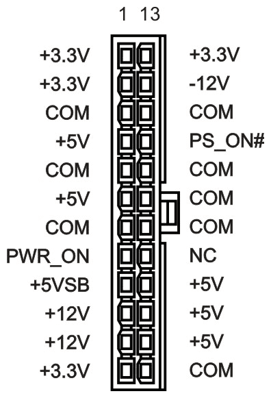

Kennt jemand die Pin Belegungen des Mainboard Steckers, so dass ich die Brücken könnte?

Grünes + Masse (Schwarz)
Nur blöd wenn alle schwarz sind ;(
Dann eben so: http://marcomiltenburg.com/2011/09/18/how-to-test-an-atx-power-supply/
Ohne Gewähr: Aber bin mir sehr sicher das du 16 (PS ON) und einen Masse (COM, egal welcher aber 15 oder 17 bietet sich an). Ganz wichtig ist es Verbaucher anzuschließen, also Laufwerke!
