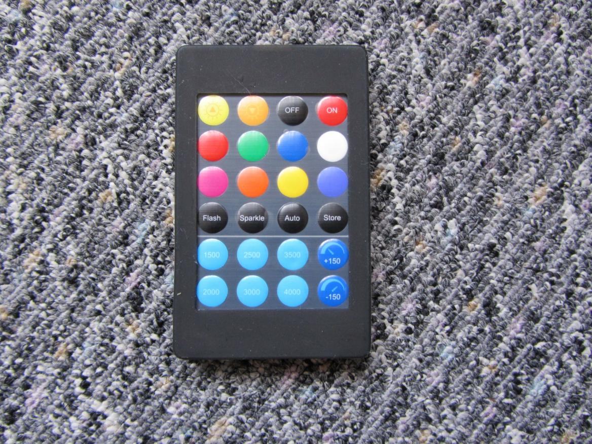

Aber da man auf der mit einer Gummi Hülle überzogenen Fernbedienung um + oder -150 Umdrehungen nachjustieren kann ist das kein Problem. Die Reichweite der Fernbedienung ist gut und die Pumpe empfängt die Befehle sehr ordentlich. Ich habe es aus ca. 4 Metern immer noch geschafft die Pumpe damit zu regeln. Natürlich habe ich aber auch direkt in die Richtung gehalten.

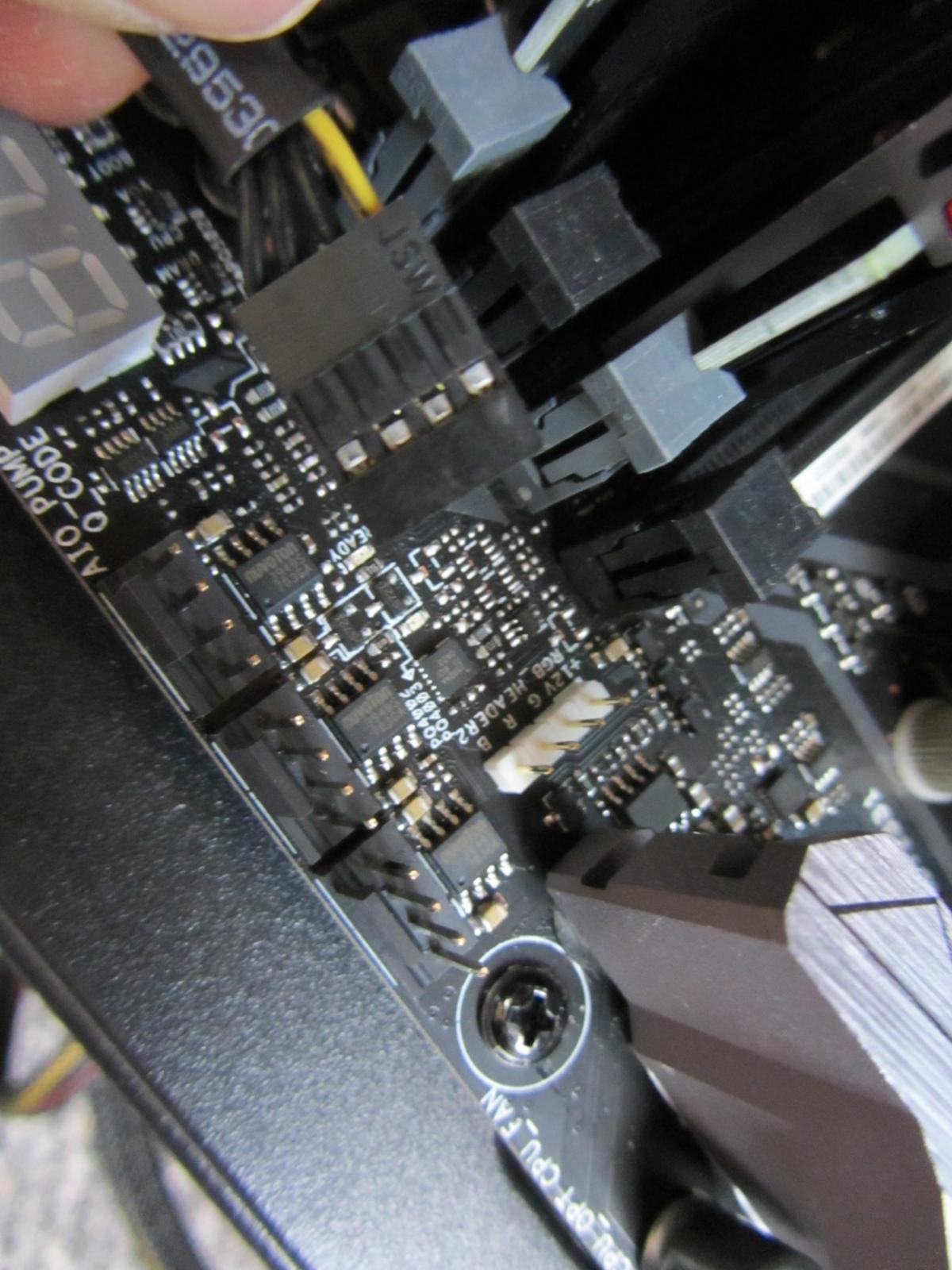

Da ich eigentlich noch auf ein Paket von Mindfactory warte, das wie immer Lieferverzögerungen hat und ich auf RGB Lüfter und Stripes warte, nutze ich jetzt schonmal die Asus Aura Funktion. Dazu einfach das mitgelieferte, 60cm lange Kabel an Pumpe und Mainboard anschließen. Polung beachten! Das 60cm lange Kabel von Enermax und der RGB Header auf dem Mainboard sind bereits passend gekennzeichnet, damit das nicht schiefgeht.
![Header.jpg Header.jpg](https://www.hardwareluxx.de/community/data/attachments/262/262253-f648d46de141b63a3d08f282fa69b573.jpg)
Hier ist mir aufgefallen, dass der komplette obere Block auf der FB keine Funktion mehr hat, weil die Beleuchtung nun komplett über das Mainboard gesteuert wird. Schade, denn so kann ich nicht einmal die Helligkeit einstellen. Und ich muss schon sagen, dass es im Augenwinkel ein wenig blendet, denn sie leuchten so bei maximaler Helligkeit. Bei manueller Steuerung kann man nicht nur die Farbe oder den Rhythmus ändern, sondern auch die LEDs sehr gut dimmen. Einziger Kritikpunkt wie ich finde.

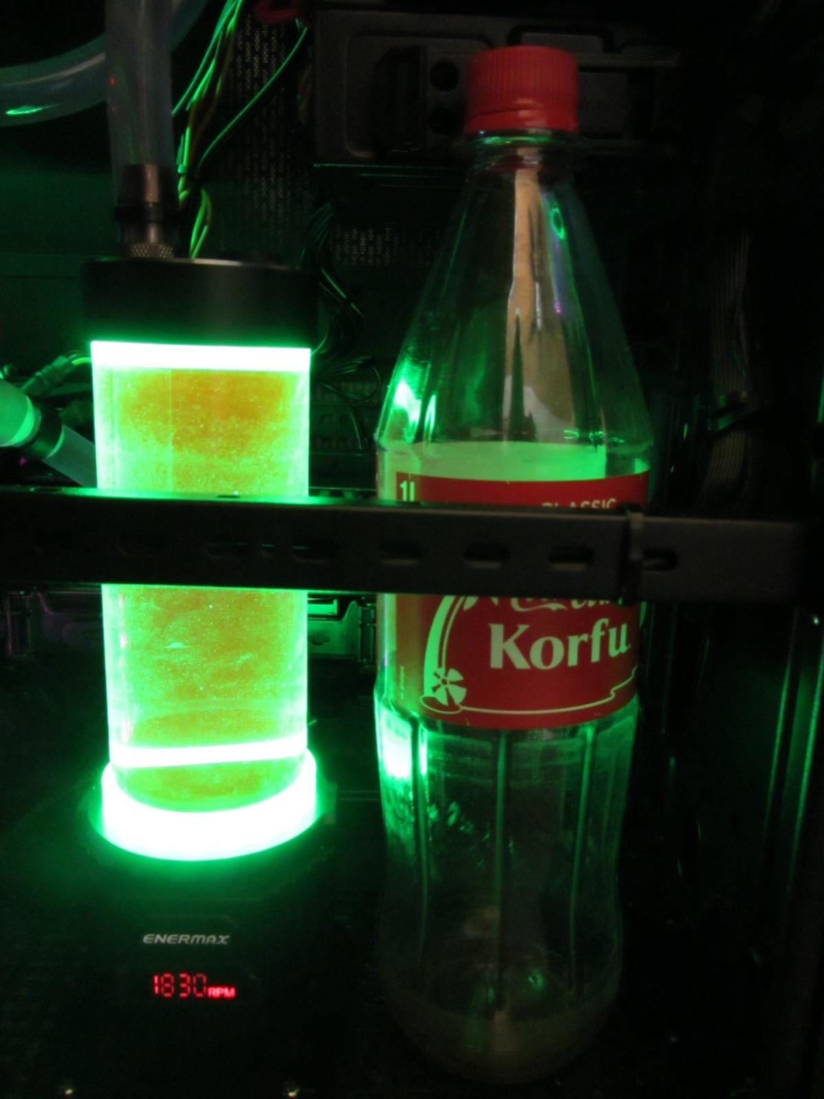

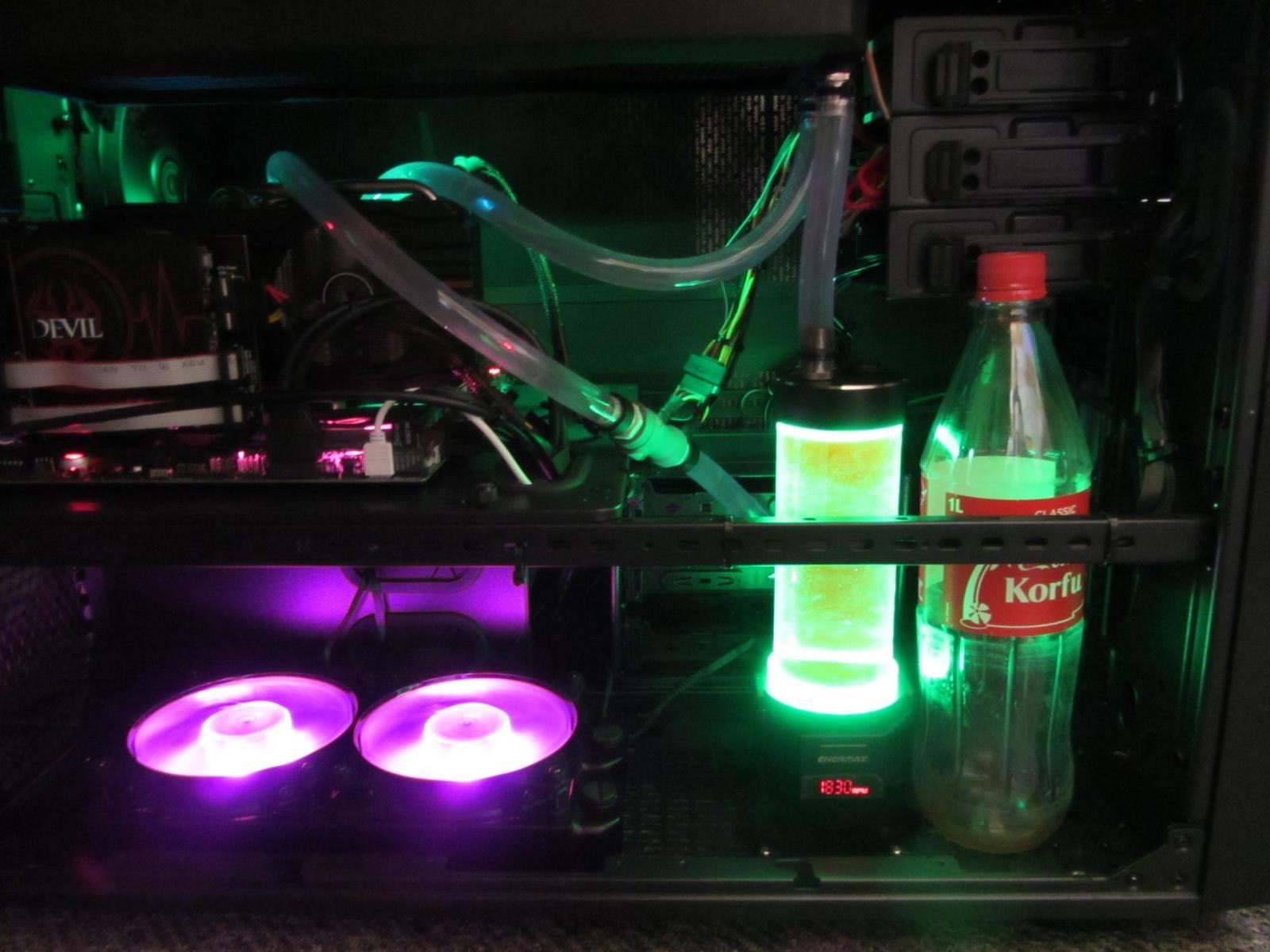

Hier noch ein paar Bilder im Gehäuse und einer Cola Flasche als Referenz:
![Flasche 1.jpg Flasche 1.jpg](https://www.hardwareluxx.de/community/data/attachments/264/264174-74df611efb2576f5bd86eaa2e3b02ca4.jpg)
![Flasche 2.jpg Flasche 2.jpg](https://www.hardwareluxx.de/community/data/attachments/264/264241-1d6a64c4b51fd13329e39171600723bb.jpg)
![Flasche 3.jpg Flasche 3.jpg](https://www.hardwareluxx.de/community/data/attachments/264/264309-0c786363834e5b33e2c4a86fd2653851.jpg)
