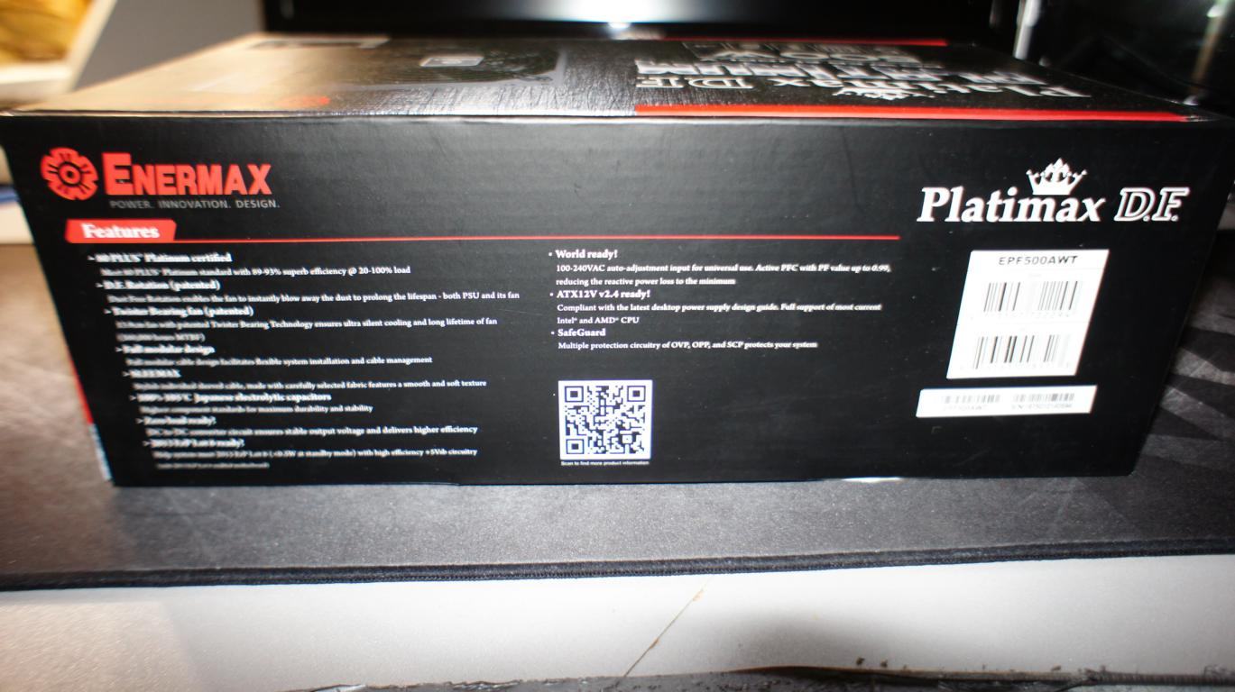

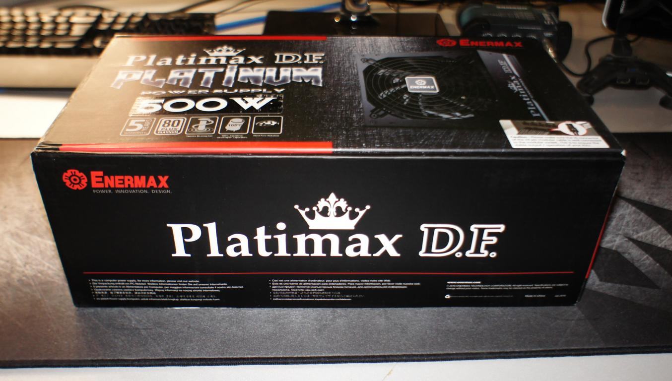

Das Netzteil kommt in einem stark bedruckten Karton. Neben Leistungsdaten sind sämmtliche Informationen die man sich so wünschen kann auf dem Karton abgebildet. Im Karton ist ein weiterer Karton, dieser beinhaltet die Kabel.

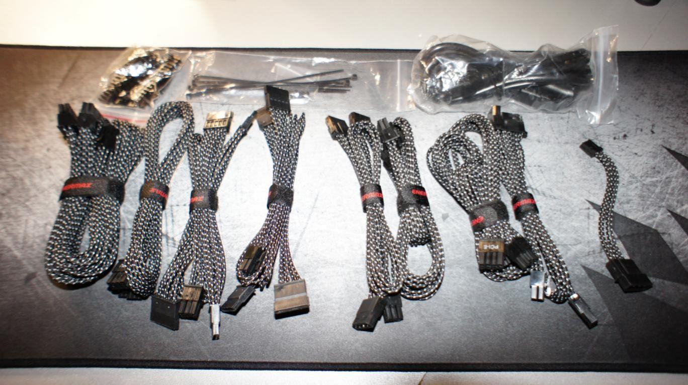

Kabelset
Tasche
Schraubenset
Cord-Organizer
Kabelbinder

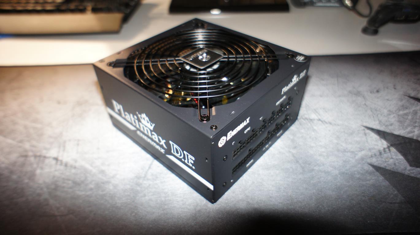

Die Optik ist allgemein als recht schlicht zu bezeichnen. Neben dem weißen Schriftzug auf schwarzer Grundfarbe sind keine sonstigen Farben verwendet, was sehr edel wirkt. Auf jeder Seite, ausgenommen der Rückseite wurde der Schriftzug samt Logo aufgedruckt. Hier springt einem das D.F. direkt ins Auge. Das Lüftergitter wurde traditionell gewählt und gefällt mir persönlich weitaus besser als das Gestänge von BeQuiet. Auf der gegenüber liegenden Seite wurden die Leistungsdaten aufgeklebt. Hier ist auch das 80 Plus Zeichen zu finden so wie nebst den Werten alle Auszeichnungen.

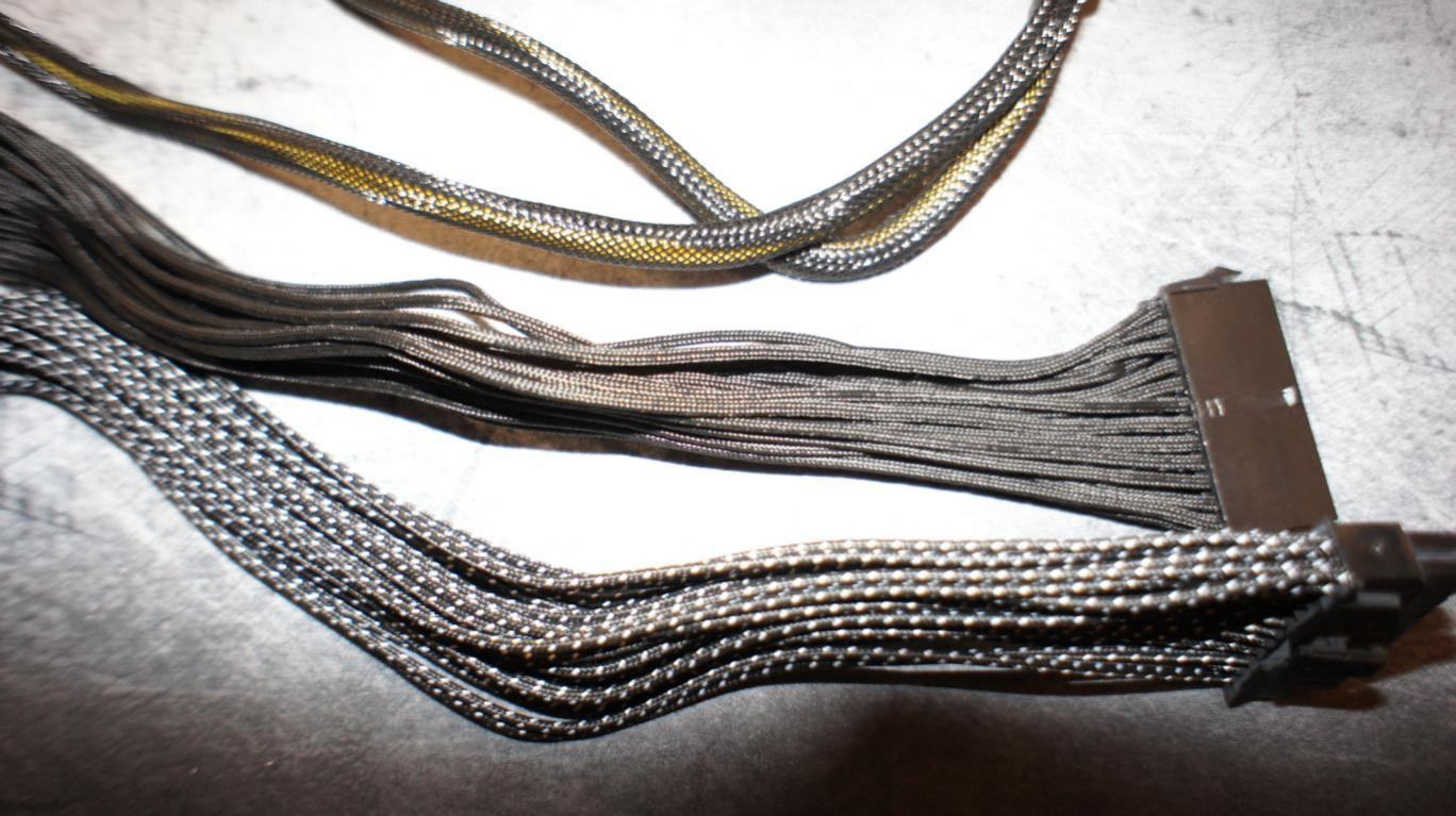

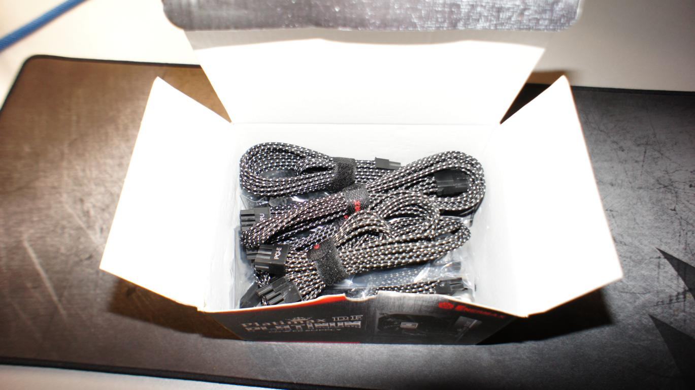

Die Kabel sind einzeln gesleevet. Enermax spricht hier von SLEEMAX Kabeln.
Die Kabellänge und die Anschlüsse gestalten sich wie folgt:

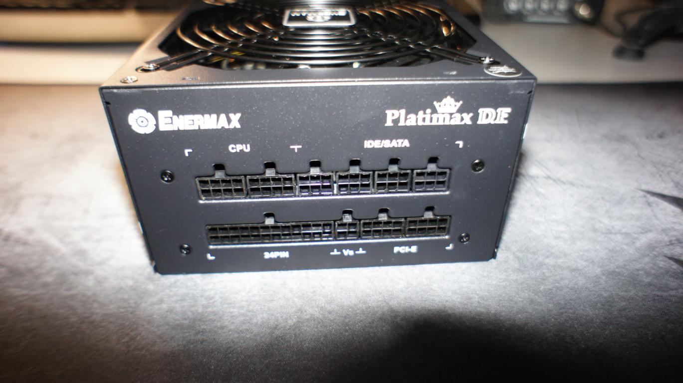

Das Enermax Platimax D.F. ist wie bereits erwähnt voll modular. Das heißt im Vergleich zum BeQuiet lassen sich wirklich alle Anschlüsse abnehmen. Die Kabel an sich sind ausreichend lang, fühlen sich aber etwas starrer an als die vergleichbaren von CableMod. Das Sleeve ist auf ähnlichem Niveau. Es ist blickdicht und fühlt sich sehr hochwertig an. Einzig das Punktmuster ist Geschmackssache. Am Anschluss wird das Sleeve mit vom Crimp gehalten, hierdurch ist natürlich kein Schrumpfschlauch zu sehen und es wirkt dadurch deutlich edler.

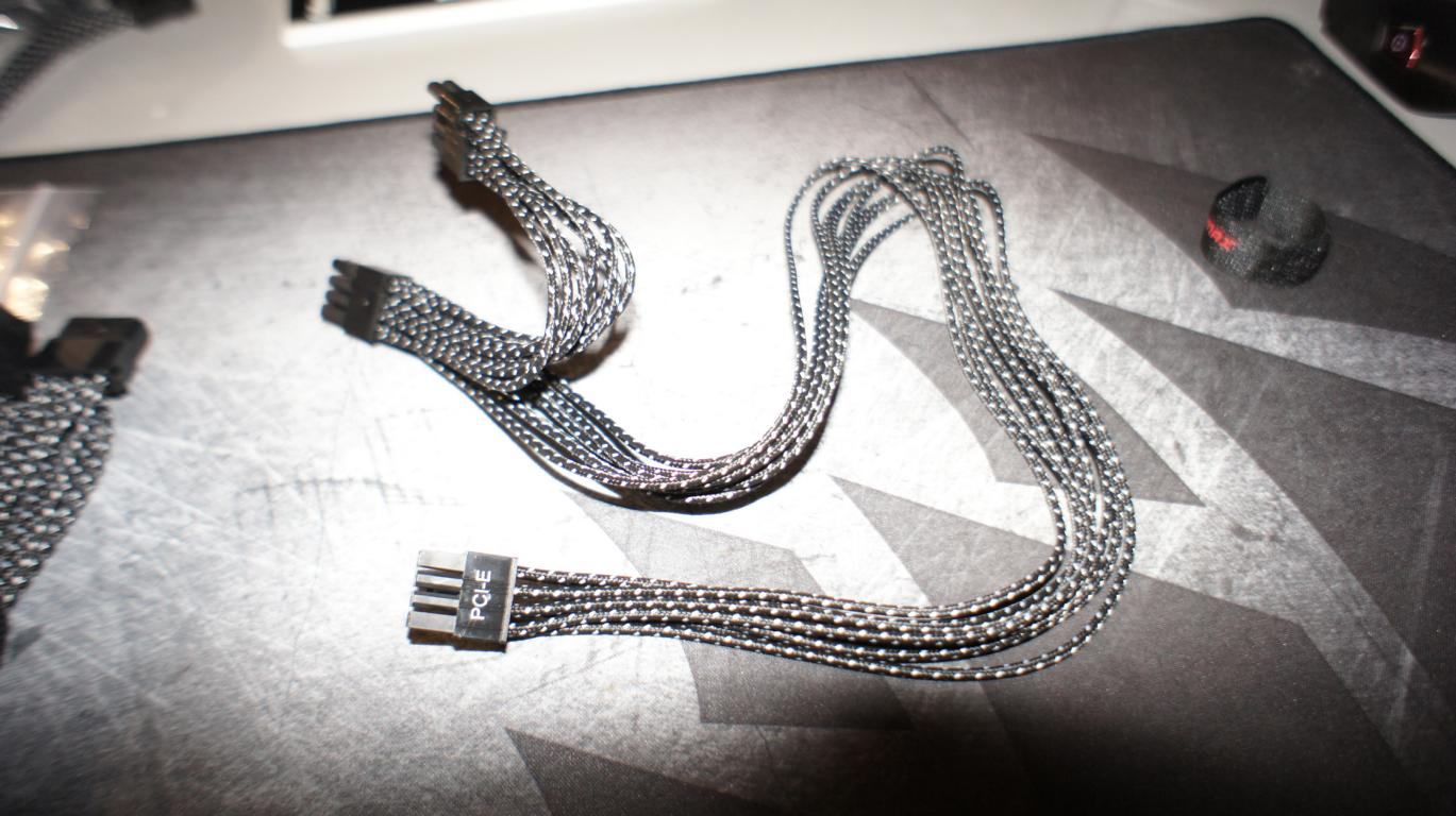

Bei den PCI-E Kabeln werden immer zwei PCI-E Anschlüsse von einem Kabelstrang versorgt. Hieraus sollte sich Leistungstechnisch kein Nachteil ergeben, optisch bevorzuge ich eigentlich zwei eigenständige Kabelstränge. Positiv ist wiederum die Umsetzung der 6+2 Verbindung. Hier werden beide Anschlüsse ineinander geschoben, wodurch diese fest verbunden sind und so eine Einheit bilden. Dies erspart die etwas gefummel beim Einstecken.

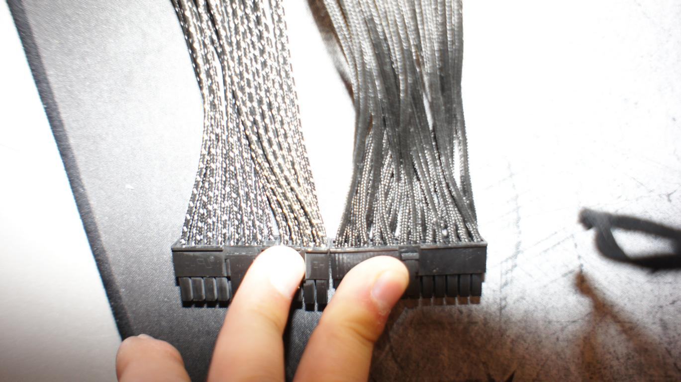

Der zum 24 Pin gehörende Vs Kabelstrang ist leider überkreuzt und mündet am Mainboard in den 24 Pin Anschluss. Er erschwert somit das Verlegen und stört etwas die Optik. Ich bin zwar kein OC Profi, aber am OC hat sich im Vergleich zum BeQuiet bei mir nichts verändert.

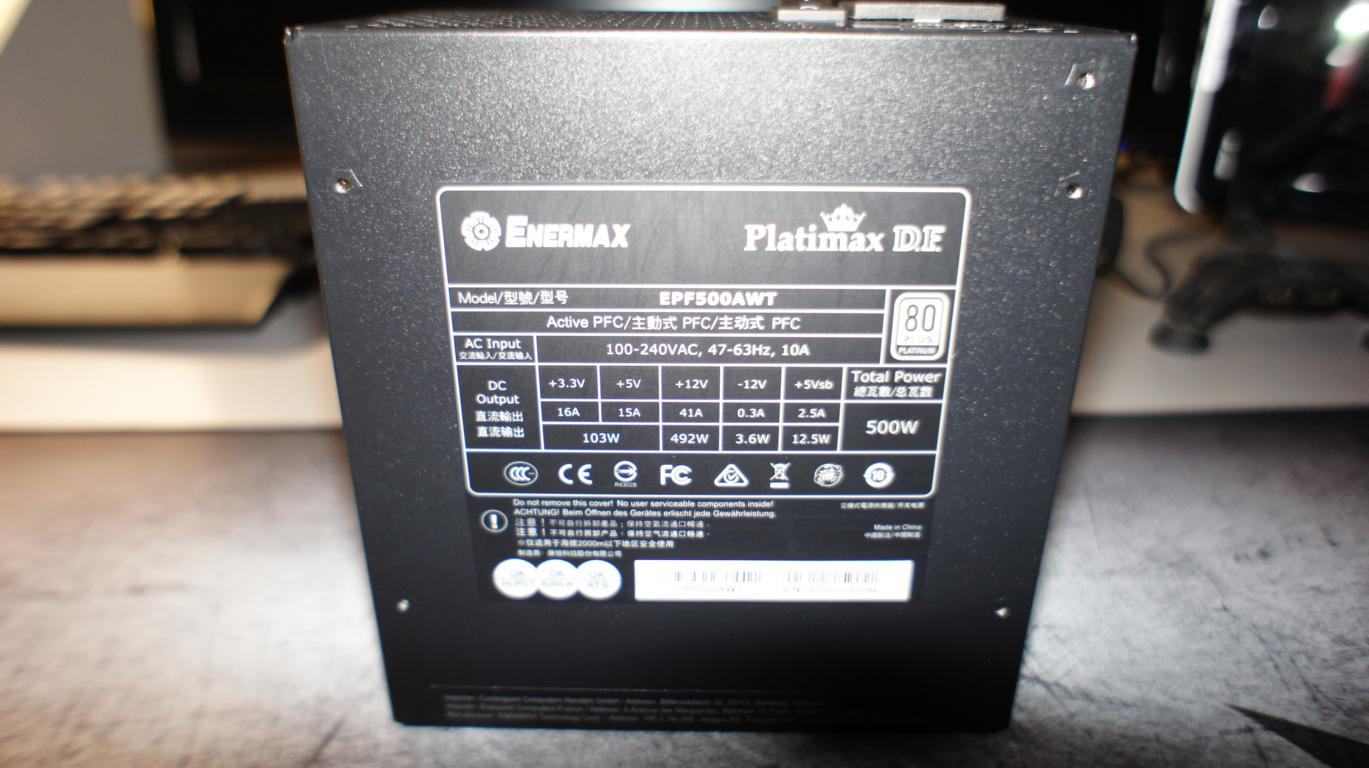

Bezeichnung: | Platimax D.F. 500W |
Modell: | EPF500AWT |
Preis: | ab 120 € (Stand 16.10.2016) Link: Enermax Platimax D.F. 500W ATX 2.4 Preisvergleich |
Anschlüsse
20+4P MB | 1x |
4+4 CPU | 1x |
6+2P PCI-E | 4x |
SATA | 8x |
Molex | 6x |
FDD (Adapter) | 1x |
Leistungswerte
+3,3V | 16A |
+5V | 15A |
+12V | 41A |
-12V | 0,3A |
+5Vsb | 2,5A |
Leistung 12V | 492W |
Leistung 3,3V & 5V | 103W |
Gesamtleistung | 500W |
Features
Effizienz | 80PLUS Platinum |
Maße (LxBxH) | 160 x 150 x 86 mm |
Lüfter | 139mm Lüfter |
Kabelmanagement | ja, vollmodular |
Herstellergarantie | 5 Jahre |
Besonderheiten | Dust Free Technologie |
Schutzmechanismen | Überstrom, Überspannung, Unterspannung DC, Überlastung, Kurzschluss sowie unvorhergesehene Stromstöße (OCP [3,3V/5V], OVP, UVP, OPP, SCP und SIP] |

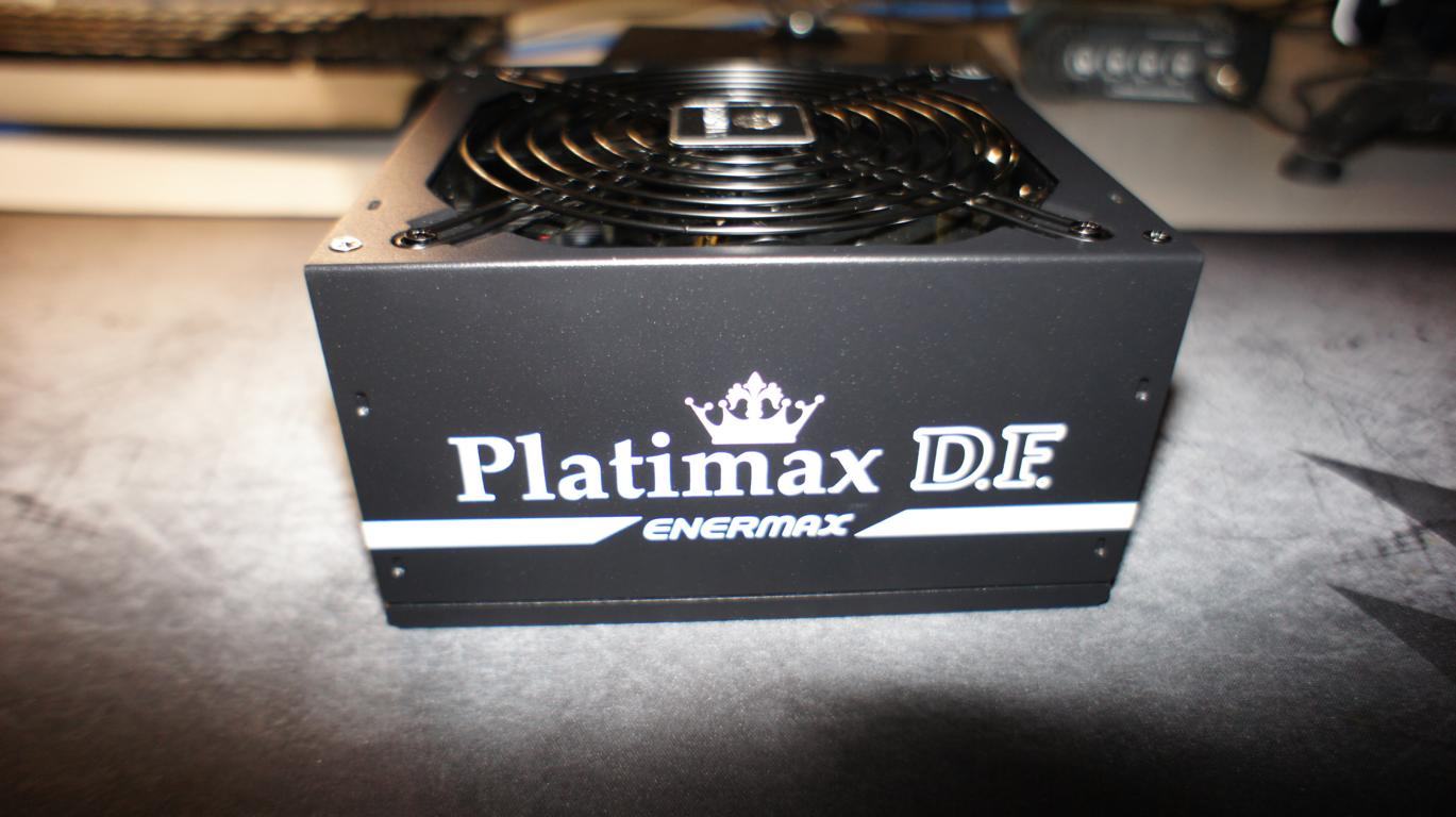

1x 20+4-Pin + VS-Anschluss 4-Pin | 550 mm |
2x 4+4-Pin | 700mm |
2x 6+2-Pin | 550mm 700mm |
4x SATA | 450mm 600mm 750mm 900mm |
3x Molex | 450mm 600mm 700mm |
FDD Adapter | 100mm |

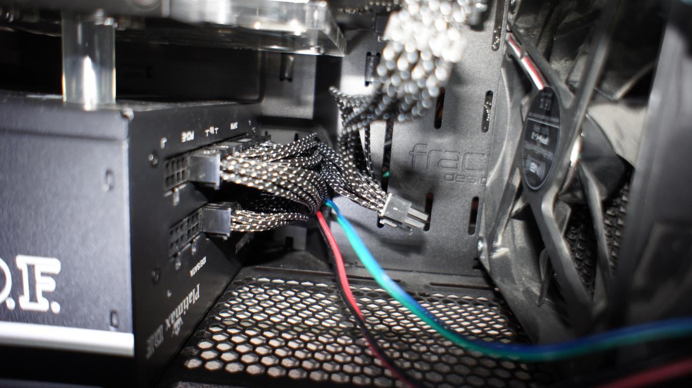

Hilfreich beim verlegen der Kabel sind die kleinen Kabelcords, welche eine schönere Optik ermöglichen.

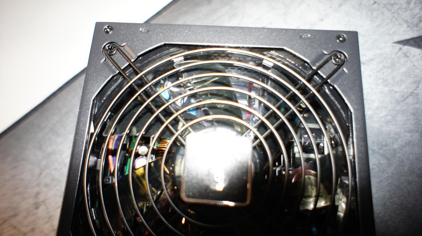

Dust Free Rotation (D.F.R.)
Das Hauptfeature des Netzteils ist die Dust Free Rotation. Hier dreht der Lüfter nach dem Start zunächst 10 Sekunden in die entgegengesetzte Richtung um das Netzteil angeblich vom Staub zu befreien. Da der verwendete Lüfter dem anderer Modele ohne diese Funktion entspricht, wird diese wohl nur per Lüftersteuerung umgesetzt. Um das ganze einmal etwas zu veranschaulichen habe ich ein kleines Video gedreht:
Ich bin ehrlich gesagt etwas enttäuscht. Der Lüfter dreht zwar die ersten 10 Sekunden nicht hoch, was sich wiederrum positiv auf die Lautstärke auswirkt, der Luftzug ist aber hierdurch sehr, sehr leicht und ich habe die böse Vermutung, dass dieser nicht ausreicht um den Staub zu lösen. Aber erst ein Langzeittest wird hier wohl die nötige Erkenntnis liefern.
