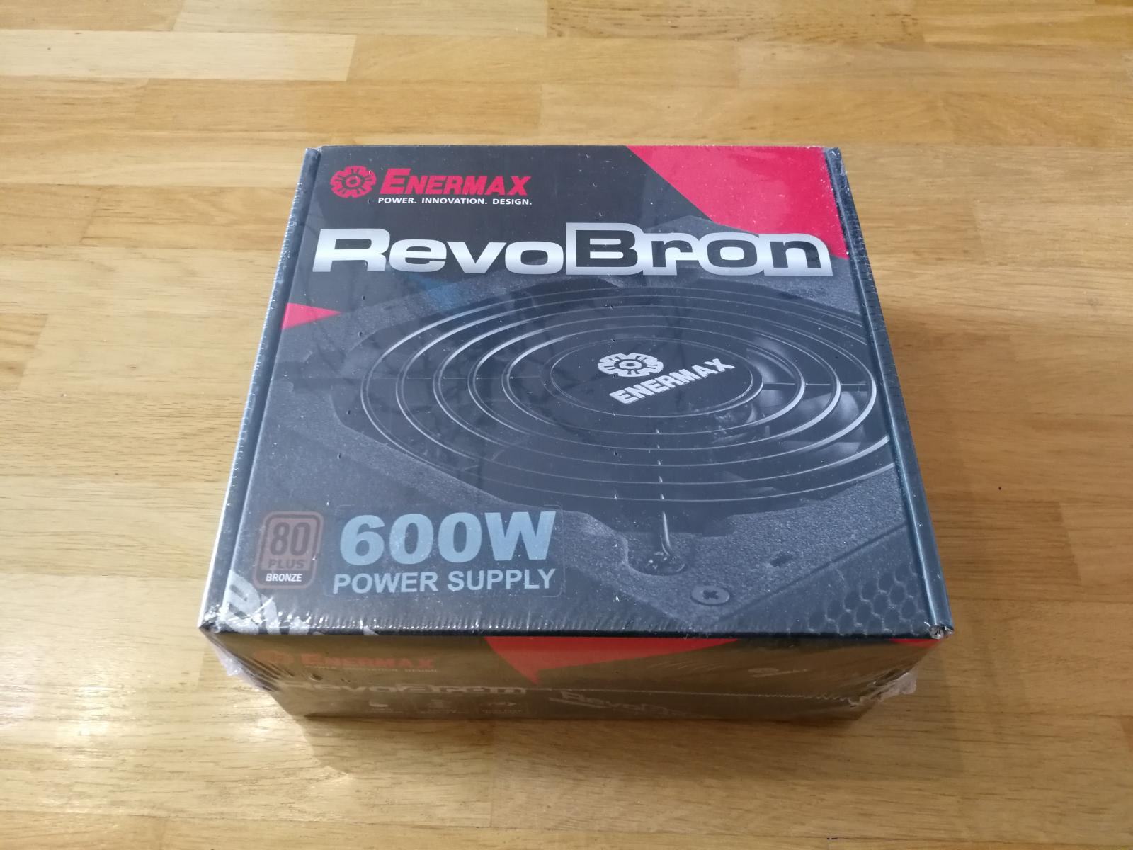

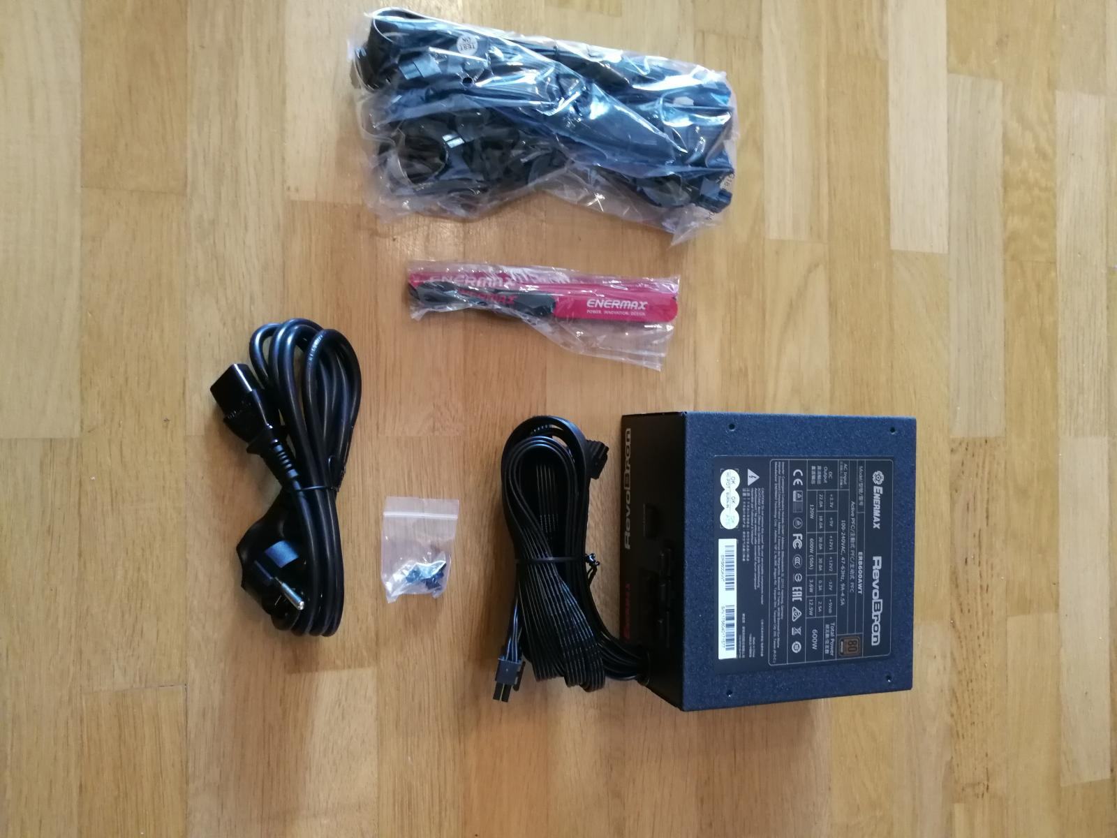

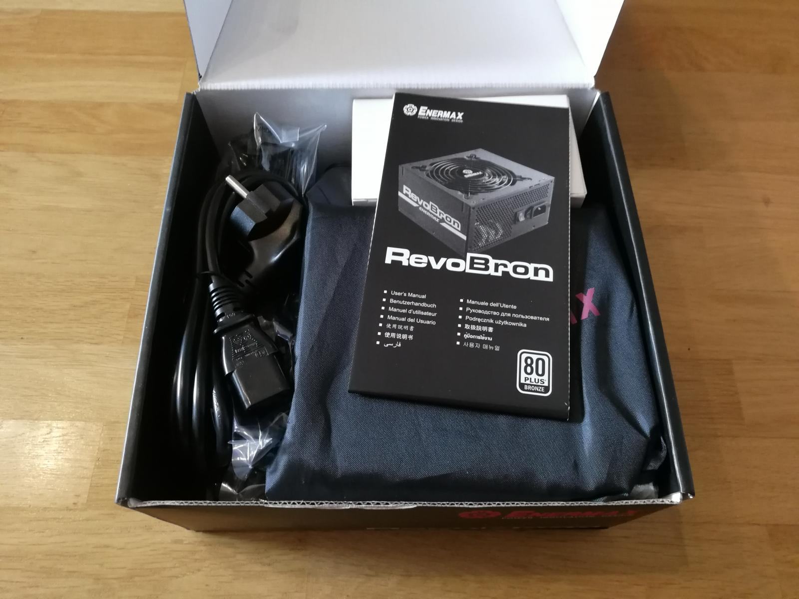

1. Lieferumfang
Meinen Test beginne ich mit dem Lieferumfang des Gerätes. Dieser ist weitestgehend Standard
• Netzteil inkl. Anleitung
• Kaltgerätestecker
• Befestigungsschrauben
• Enermax Schutzhülle
• 2x Klett-Kabelbinderpaar
• 2x Klettstreifenpaar
• 1x Magnetstreifenpaar
• FDD-Molex Adapter

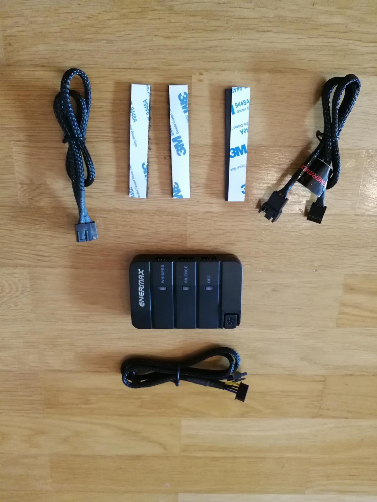

Was ich bislang bei noch keinem Netzteil hatte ist die mitgelieferte Lüftersteuerung. Diese nennt sich Enermax Coolergenie und soll die Lüfter je nach Auslastung steuern. Dazu jedoch später mehr.
Hier sind ein paar Bilder vom auspacken des Netzteiles.

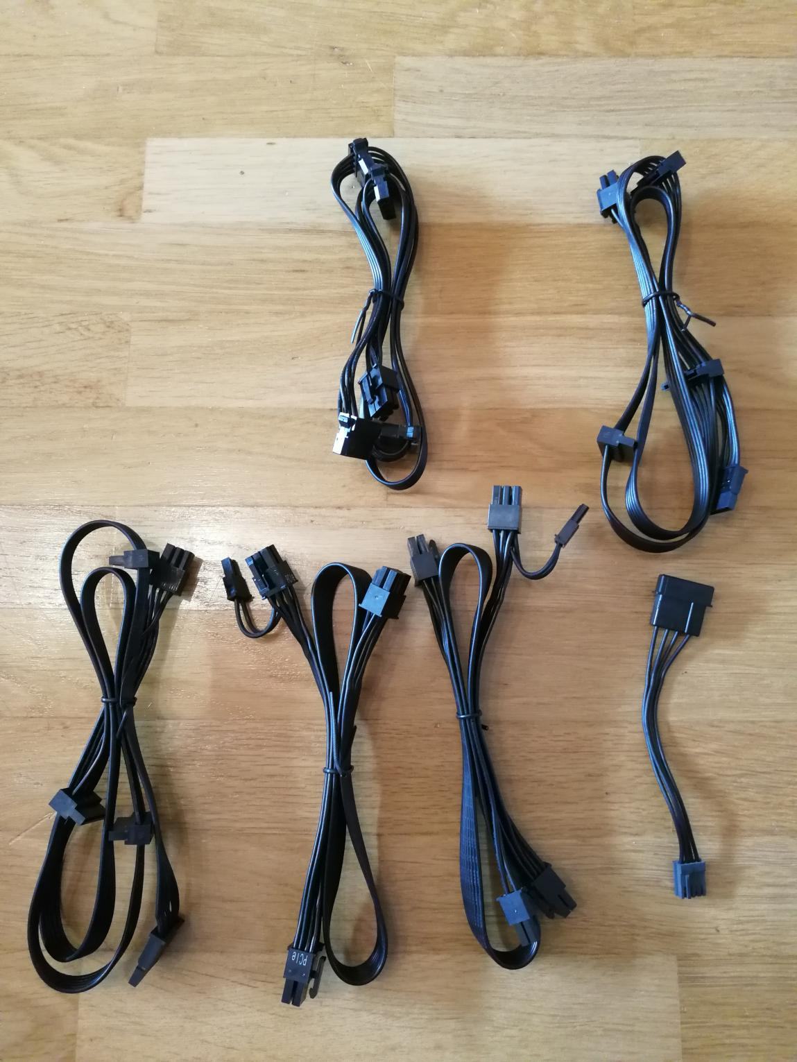

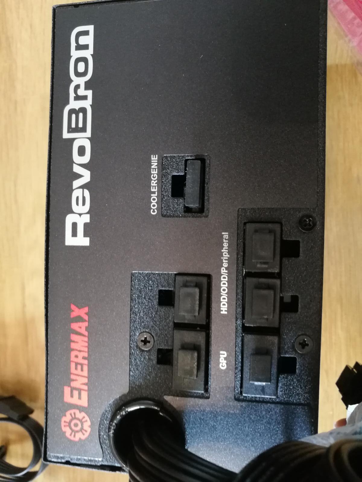

Das Netzteil ist Teilmodular ausgelegt. Das finde ich jedoch nicht schlimm. Da den ATX und 4+4 PIN CPU Anschluss wohl jeder brauchen wird. Alle anderen Kabel können je nach Bedarf angeschlossen werden.
Alle Kabel sind als Flachbandkabel ausgelegt. Diese lassen sich meiner Meinung nach sehr gut verlegen. Die Kabel meines alten Chieftec A90 550W haben da mehr Probleme gemacht.
Auch die Länge der Kabel habe ich als sehr gut empfunden. Ich denke auch in größeren Gehäusen sollte es zu keinerlei Problemen kommen.
Hier nochmal eine Auflistung der Kabel inkl. der Kabellängen
1x 24Pin ATX mit 57cm Länge
1x 4+4Pin CPU welches ebenfalls 57cm lang ist
Optional:
2x 2 6+2Pin GPU (Das Kabel ist bis zum ersten Anschluss 50cm lang. Zum zweiten sind es nochmals 15cm)
2x SATA Kabel mit jeweils 4 Anschlüssen (Der erste Anschluss nach 45cm, danach 15cm zu jedem weiteren)
1x 4Pin Molex mit ebenfalls 4 Anschlüssen (Die Kabellängen sind identisch mit dem SATA Kabeln)
1x Coolergenie Anschlusskabel
1x FDD-Adapter Kabel (Dieses ist 10cm lang, belegt dann jedoch einen Molex Anschluss)

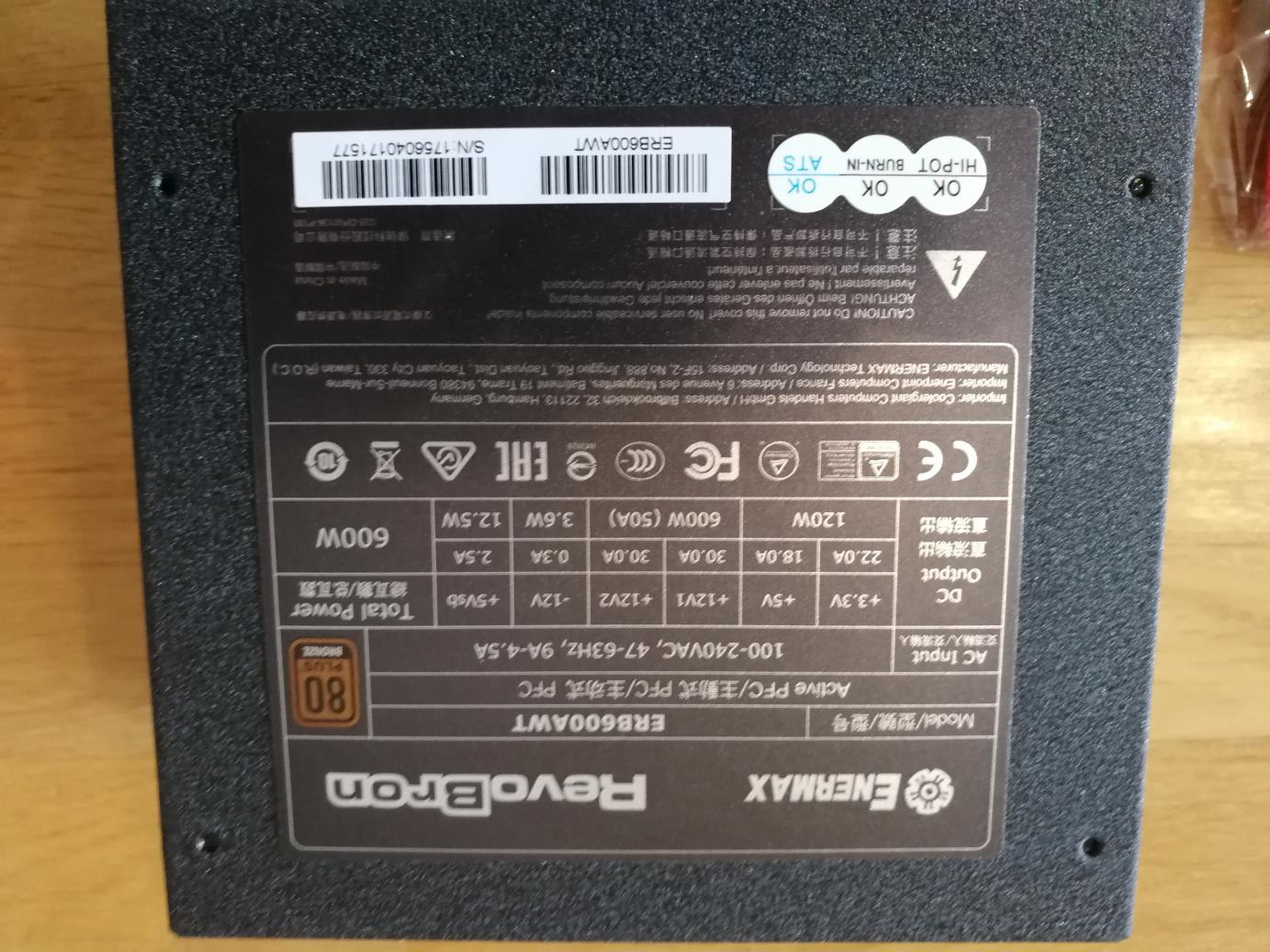

Leistungsdaten
Hierzu berufe ich mich auf die Angaben von Enermax
Spannung / Strom / Leistung
3,3V/ 22A/
5V / 18A / kombiniert mit 3,3V 120W
12V1 / 30A
12V2 / 30A
Beide 12V Schnienen liefern zusammen maximal 600W bei 50A
-12V / 0,3A / 3,6W
5Vsb / 2,5A / 12,5W
Enermax selbst gibt eine Spitzenlast von 660W an. Diese soll für 60Sekunden problemlos gehalten werden können. Leider konnte ich das nicht testen.

Hier muss ich sagen, dass das Gerät auf den ersten Blick einen durchaus wertigen Eindruck macht. Mir ist bei genaueren Hinsehen lediglich aufgefallen, dass sich der Deckel des Netzteils an den Kanten leicht wellt (siehe Bild). Aber da muss man schon sehr genau hinsehen.
Was mir gefallen hat, sind die Deckel welche man auf den Anschlüssen aufstecken kann. Das verhindert doch ganz gut das Eindringen von Staub.
Das anschließen der Kabel ist sehr einfach. Die Kabel lassen sich sehr gut ein und ausbauen.

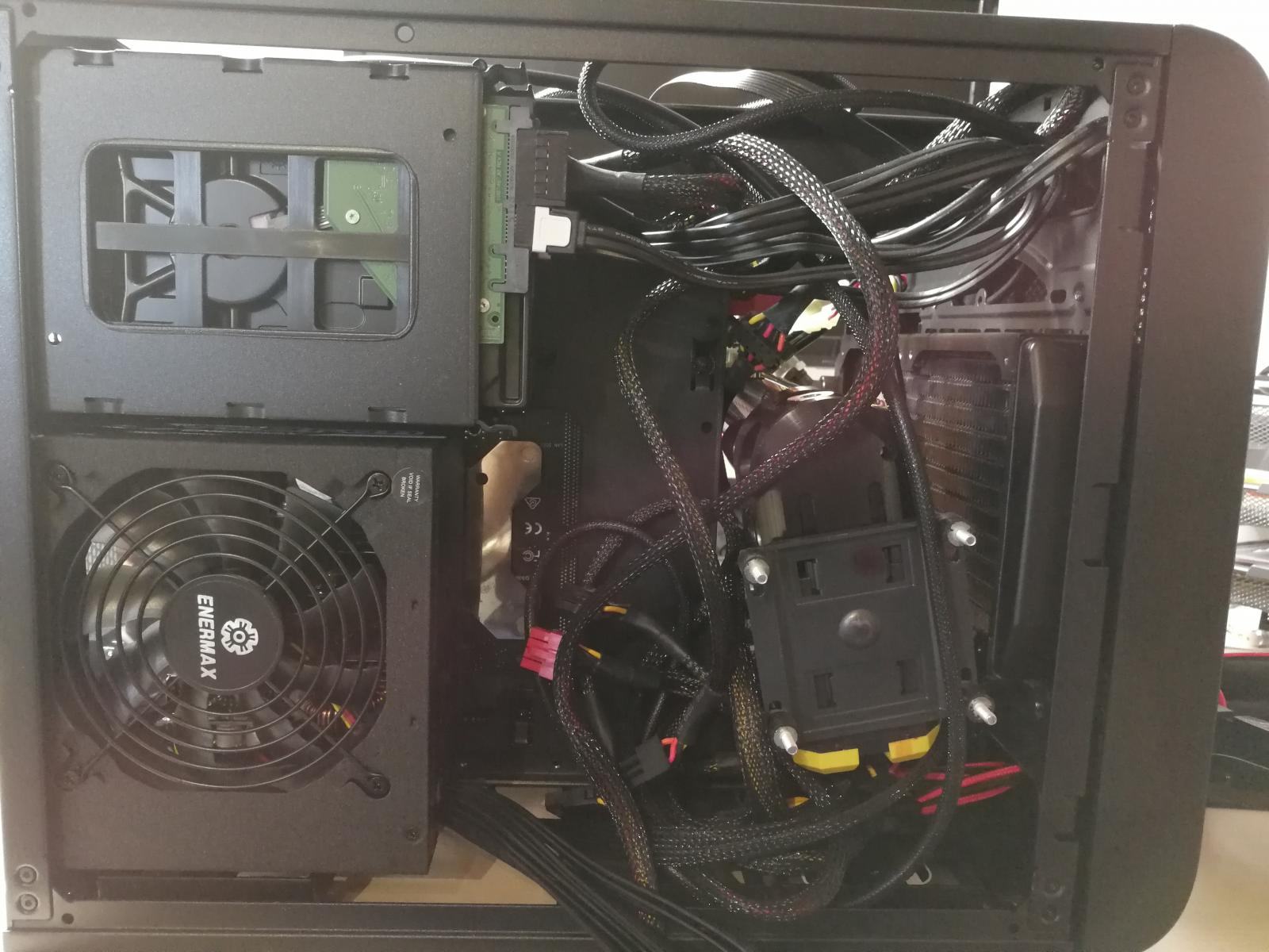

Einbau
Mein System befindet sich derzeit in einem Core V21 Gehäuse. Das Netzteil wird hier in der unteren Kammer installiert. Mein System ist „liegend“ installiert. Wodurch sich diese 2. Kammer ergibt.
Zunächst ist mir beim Einbau aufgefallen, dass das Gehäuse wirklich kleiner (140 x 150 x 86 mm bei 1,6kg) ist als mein altes Chieftec A90 Netzteil. Dies empfand ich als sehr gut, da ich nun mehr Platz in der unteren Kammer habe. Da sich hier zudem die meine Aquastream XT Pumpe befindet, ist das ein wirklicher Vorteil.
Auch ansonsten verlief der Einbau ohne Probleme.

Collergenie Lüftersteuerung
Wie bereits weiter oben beschrieben, verfügt das Netzteil über eine Lüftersteuerung, welche die angeschlossenen Lüfter je nach Lastzustand regelt.
Whisper: Die Lüfter bleiben stehen, bis 40% der Systemlast erreicht sind
Silence: Die Lüfter bleiben stehen, bis 55% der Systemlast erreicht sind
OFF: Lüfter laufen durchgehend (mir zu laut)
Leider hatte ich damit Probleme mit meinem 200mm Lüfter. Dieser wollte außer im OFF Modus einfach nicht anlaufen. Mit anderen Lüftern hatte ich keine Probleme.

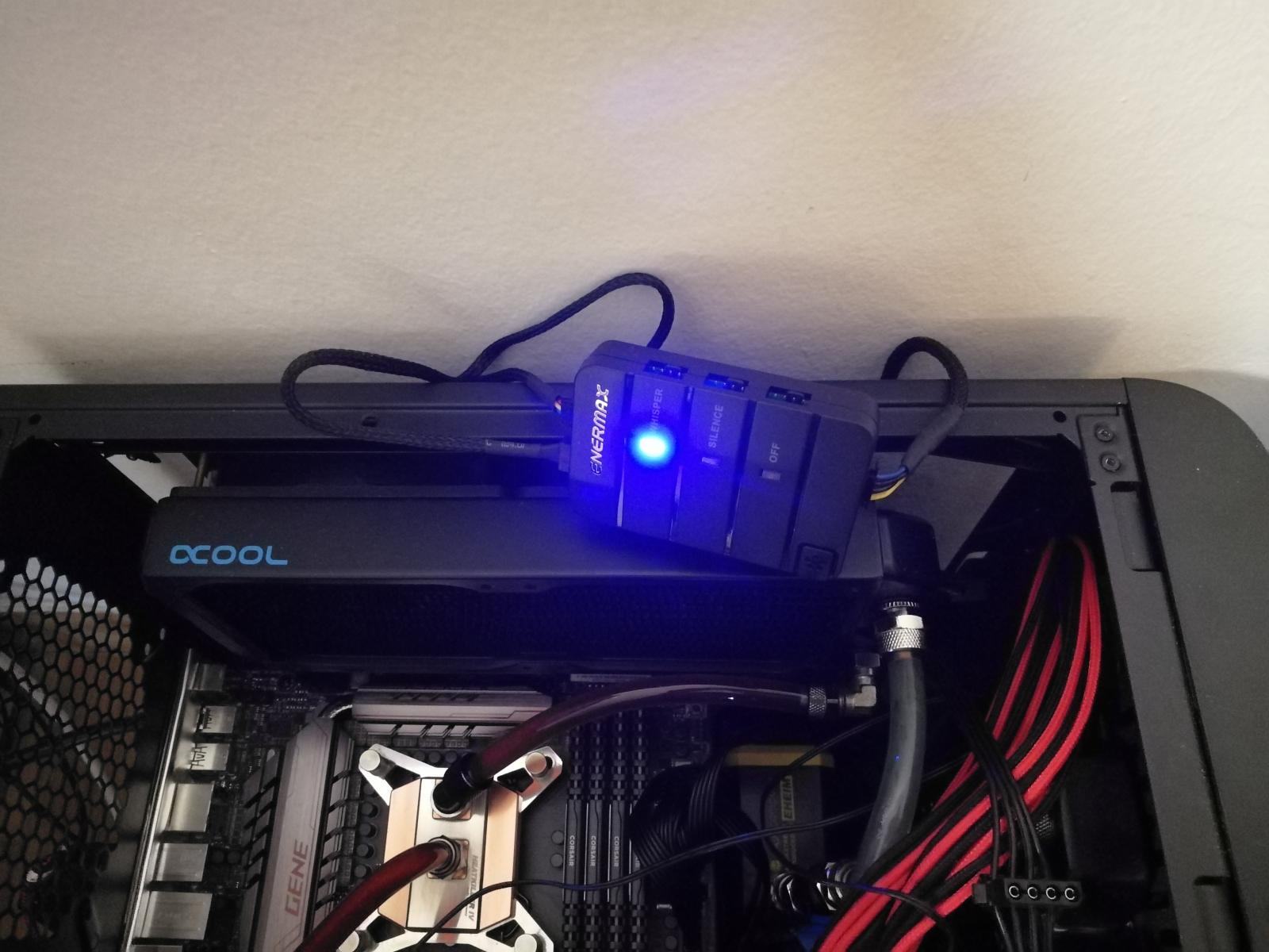

Abschließend muss ich für mich jedoch sagen, dass ich die Lüftersteuerung wieder entfernt habe. Da ich meine Lüfter über den Aquaero steuere ist das einfach angenehmer. Für Leute die keine Lüftersteuerung benutzen oder zu wenige Anschlüsse auf dem Mainboard haben, wäre es jedoch eine recht gute Alternative.
Man sollte die Lüftersteuerung jedoch gut verstecken. Die blaue LED ist einfach wahnsinnig störend. Sie ist viel zu Hell.
