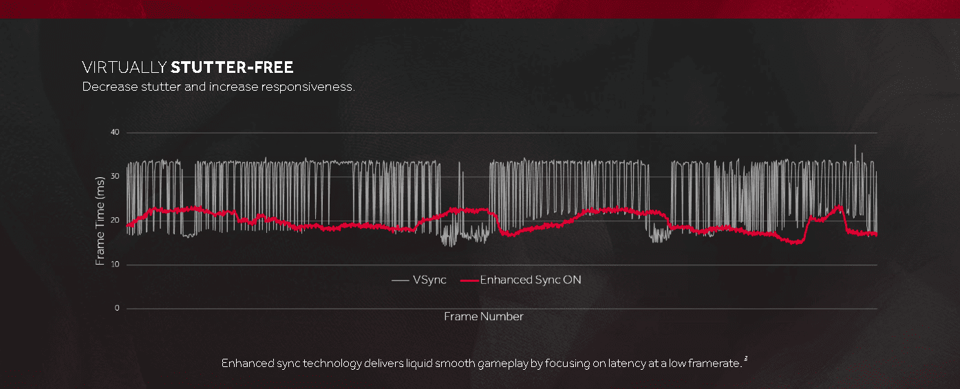

So wie ich das verstanden habe, wenn man der FRTC benutzt und gleichzeitig Enhanced Sync, wird der FRTC außer kraft gesetzt und die Frame Rate Limitierung aufgehoben.
Enhanced Sync Technology
Was ich bis jetzt darüber gelesen habe was diese Einstellung alles kann, vor allem wenn man noch zusätzlich einen Free Sync Monitor besitzt, scheint das eine gute Sache zu sein.
AMD Enhanced Sync dürfte das Gegenstück zu Nvidia Fast Sync sein also eine Bildsynchronisation die mehr FPS zulässt als der Monitor HZ hat,
Bei AMD Enhanced Sync und Nvidias Fast Sync wird von der Grafikkarte/Treiber bei jedem Refresh vom Monitor das letzte fertige Frame angezeigt. Eine Anwendung wird damit von der Refresh-Rate vom Monitor entkoppelt, daher funktionieren auch einige Framelimiter nicht mehr. Mit "Windowed Fullscreen" erreicht man einen ähnlichen Effekt, allerdings scheint Ehanced -und Fast Sync einen etwas geringeren Input Lag zu haben (vermutlich weil der Overhead durch den Desktop Window Manager entfällt).
sprich auf 60Hz kann man nicht nur max.60FPS haben (wie mit V-Sync) sondern z.B. auch 120FPS@60Hz ohne Tearing aber mit Mikrorucklern.

Alter Thread, aber alte GPU. Bei meiner 6600XT habe ich das Problem das sehr oft der Mauszeiger verschwindet (z.B. bei Forza Horizon 4/5, Jedi Survivor oder Wolfenstein 2) mit aktiviertem Enhanced Sync. Ausserdem könnte es zusätzliche Crashes verursachen.
Ich kann gegenüber Vsync auch keine so wirkliche Verbesserung bei Mikroruckler feststellen und Frametimes sind laut OSD von Rivatuner auch nicht besser (wird ja so von AMD propagiert).
Ob sich bei der Eingabe was mit VSync verzögert, da bin vielleicht zu alt um das zu merken.
