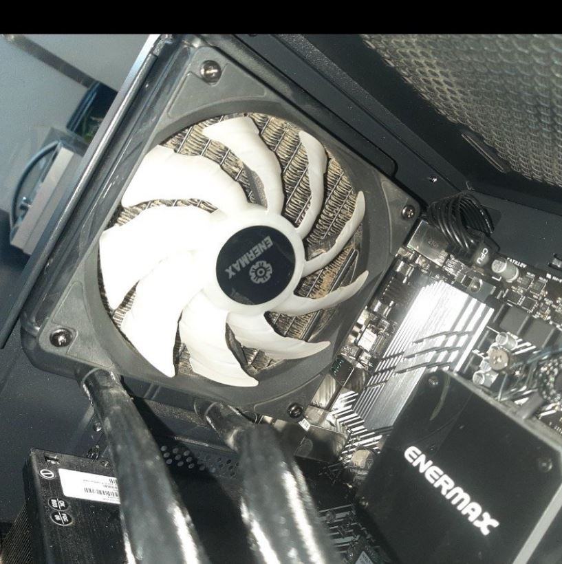

Bilder hab ich hier und hoffe ihr könnt darauf was erkennen.
Danke euch
PS.
Musste es als PDF hochladen, hoffentlich funktioniert das. 🐵
  • Image to PDF 20230320 09.20.35.pdf
PDF funktioniert.
Staubig ja, aber mMn nicht so staubig das er dadurch überhitzen und abschalten sollte.
Da liegt meiner Meinung nach ein anderes Problem vor wie das bischen Staub.
Die Lamellen am Radiator sind ja gut dicht und eine 120er Aio ist für den CPU sowas von unterdimensioniert .
Eine 280er oder 360er wäre hier sinnvoller gewesen, da sieht man mal wieder das der Shop keine Ahnung hat....

Der Lüfter der AiO ist an der falschen Stelle montiert. Er zieht die warme Luft aus dem Gehäuse und schiebt sie hinten raus. Daher auch die hohen Temperaturen.
Edit. Oben im Gehäuse sind keine Lüfter montiert. Daher kann man eine 280er AiO dort anbringen. Zusätzlich hinten einen Lüfter, der warme Luft aus dem Gehäuse rauszieht.
Edit2. Du könntest probeweise den Radi der AiO oben befestigen, sodass der Lüfter kalte Luft von oben durch Radi ins Gehäuse reinzieht. Schlauchlänge reicht dafür.
