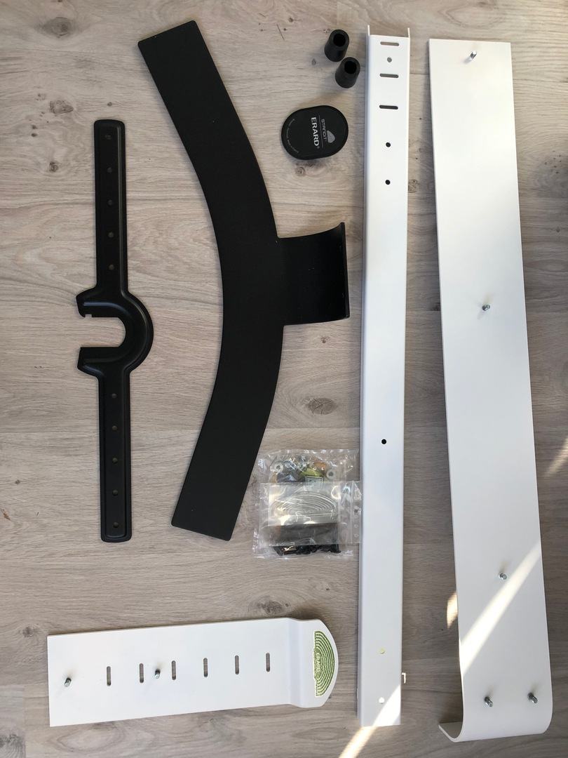

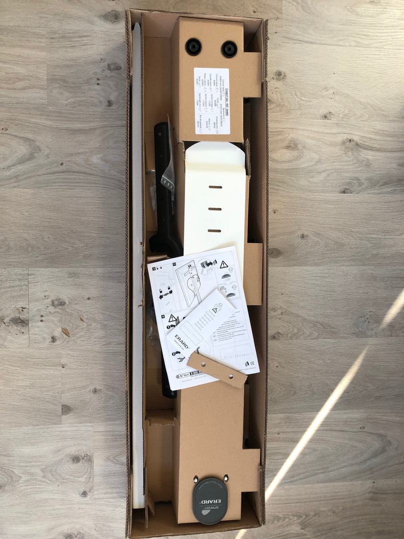

Lieferumfang:
- Montageanleitung
- Tütchen mit allen benötigten Schrauben und Gelpads
- 6 Einzelteile ergeben die Halterung
- 2 Abstandsfüße für den TV zur Wand
- 1 Aufnahme für den TV zur Halterung

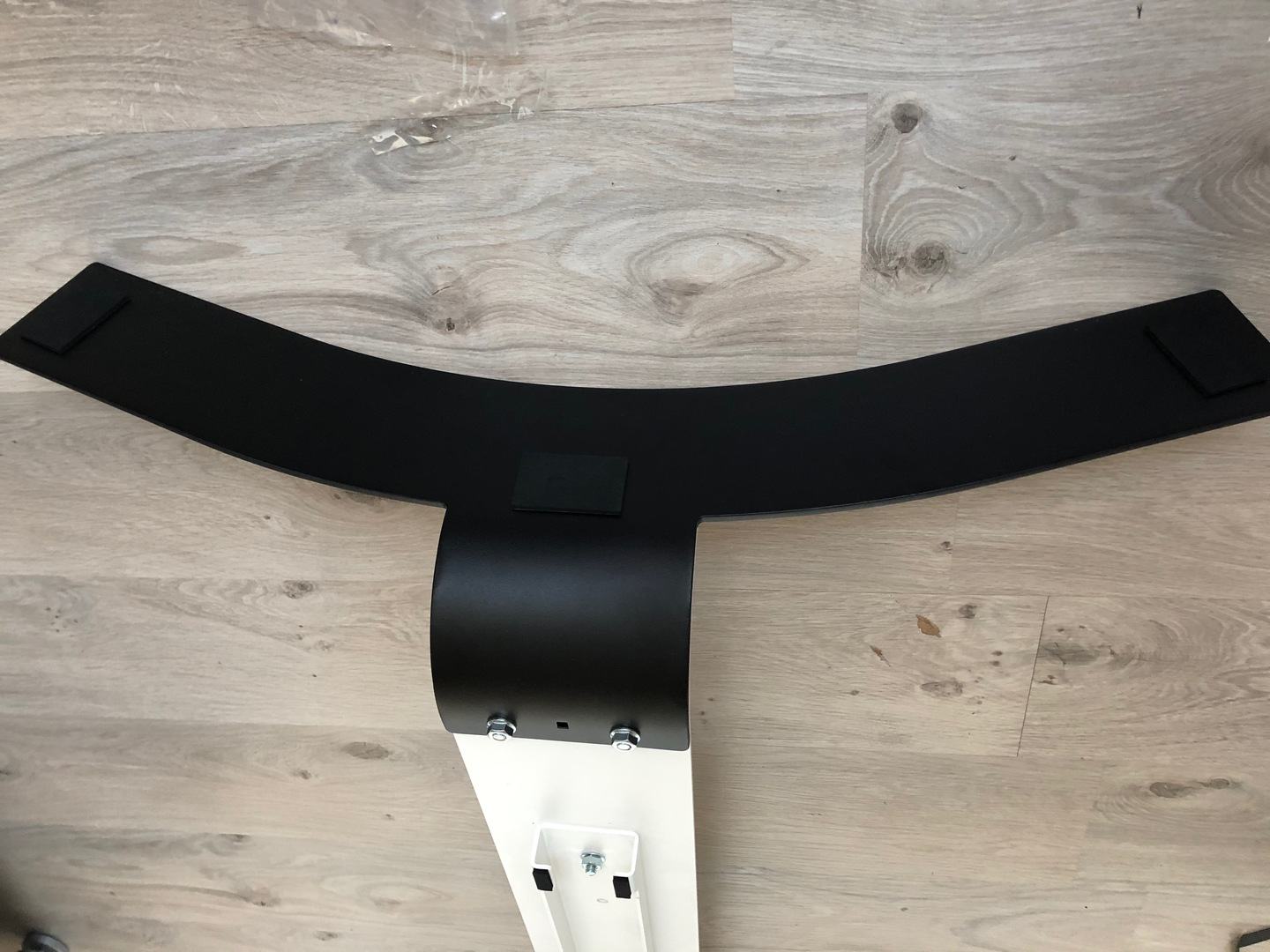

Aufbau:

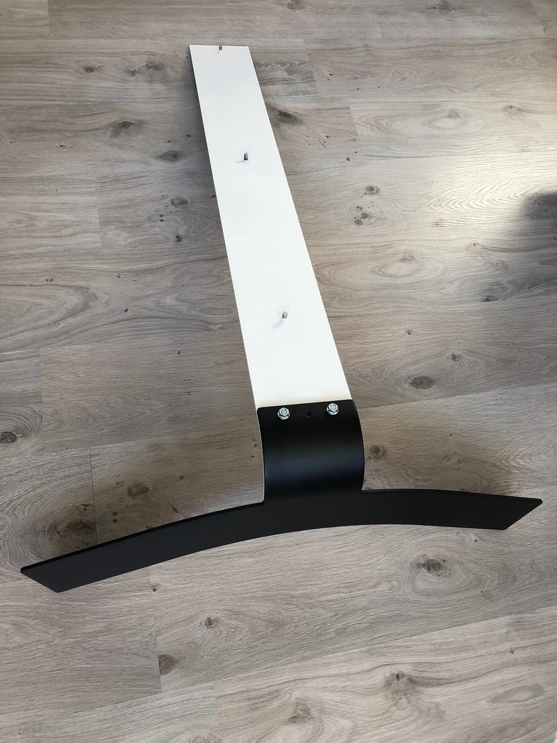

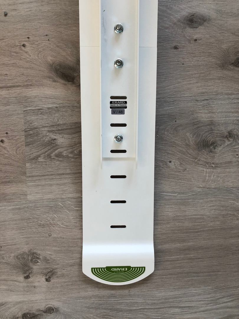

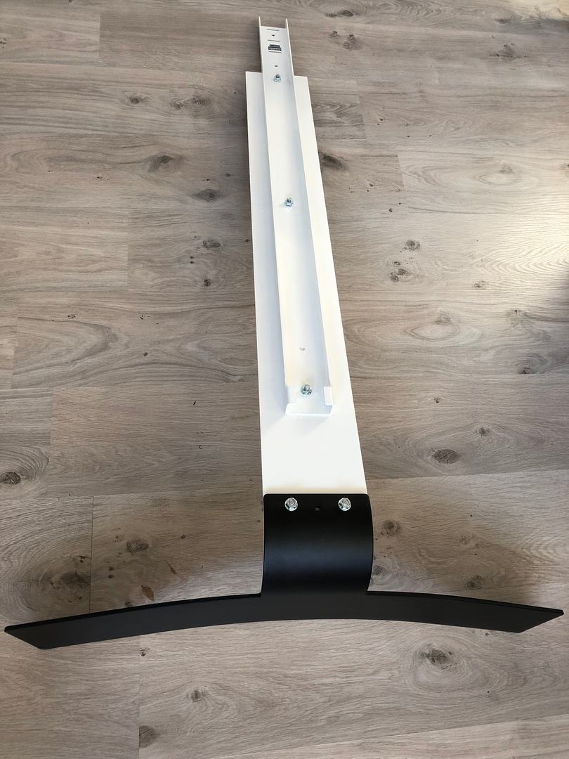

1.Halterung:
Der Aufbau der Halterung ist in wenigen Schritten Step-by-Step alleine locker zu machen. Hier wird die sehr gute Qualität der Halterung nochmals deutlich.
Zuerst wird der Schwarze Fuß an das Mittelteil Befestigt und mittels zwei Muttern Verschraubt.

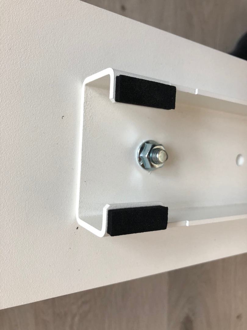

Danach geht es mit dem Kabelkanal weiter.
Anschließend das obere Teil mit den 5 Stufen zur Höheneinstellung.

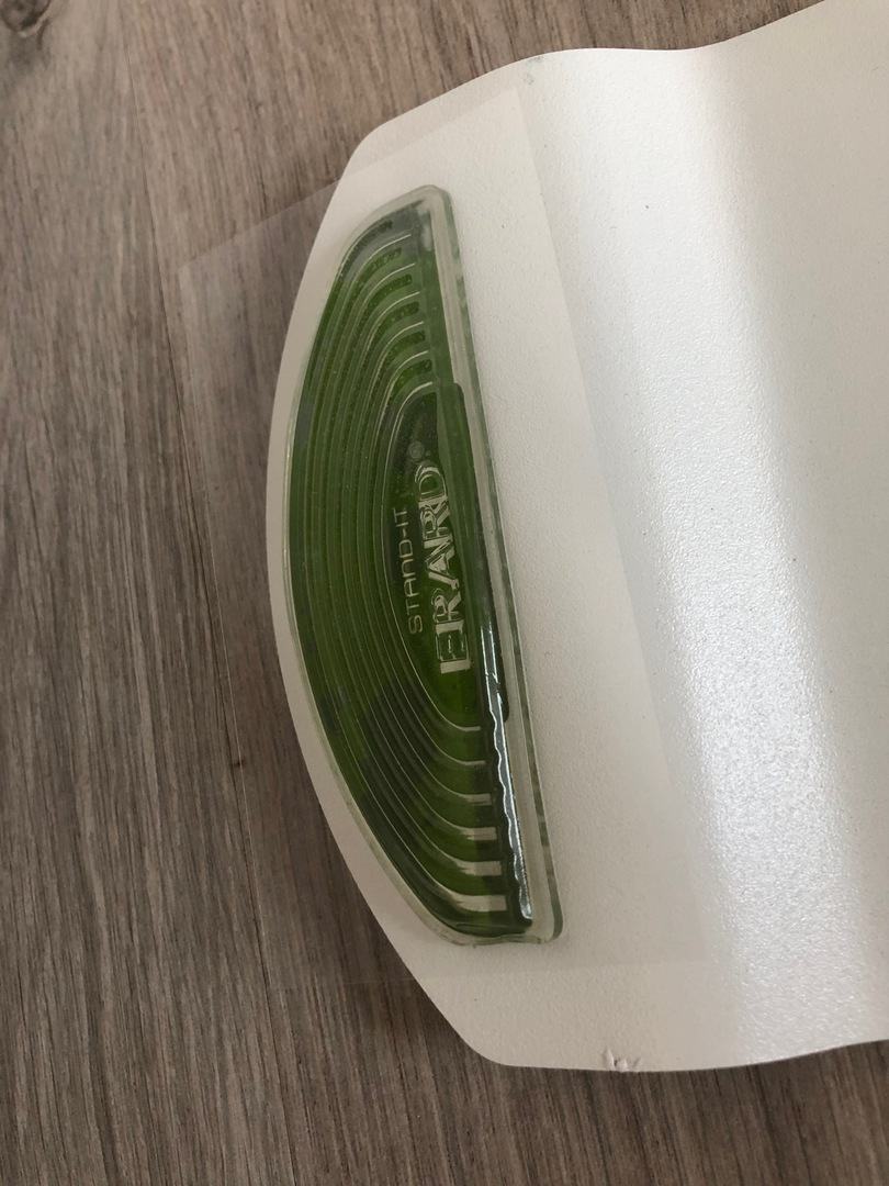

Als nächstes werden die 5 Pads aufgeklebt, 3 am Fuß, zwei am Kabelkanal und eins am oberen Ende.

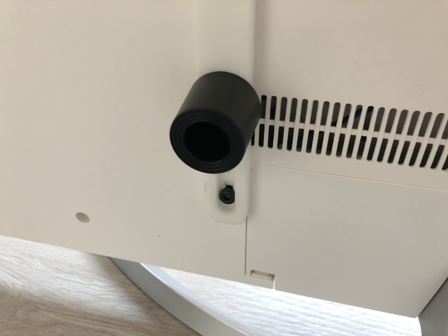

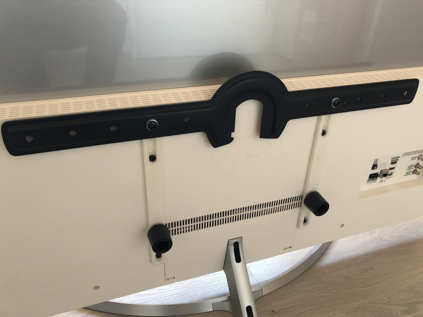

2. TV Vorbereiten:
Nun werden die zwei Abstandsfüßchen und die TV Aufnahme angebracht. (hier im Bild falsch herum, habe verschwitzt ein neues Bild zu machen)

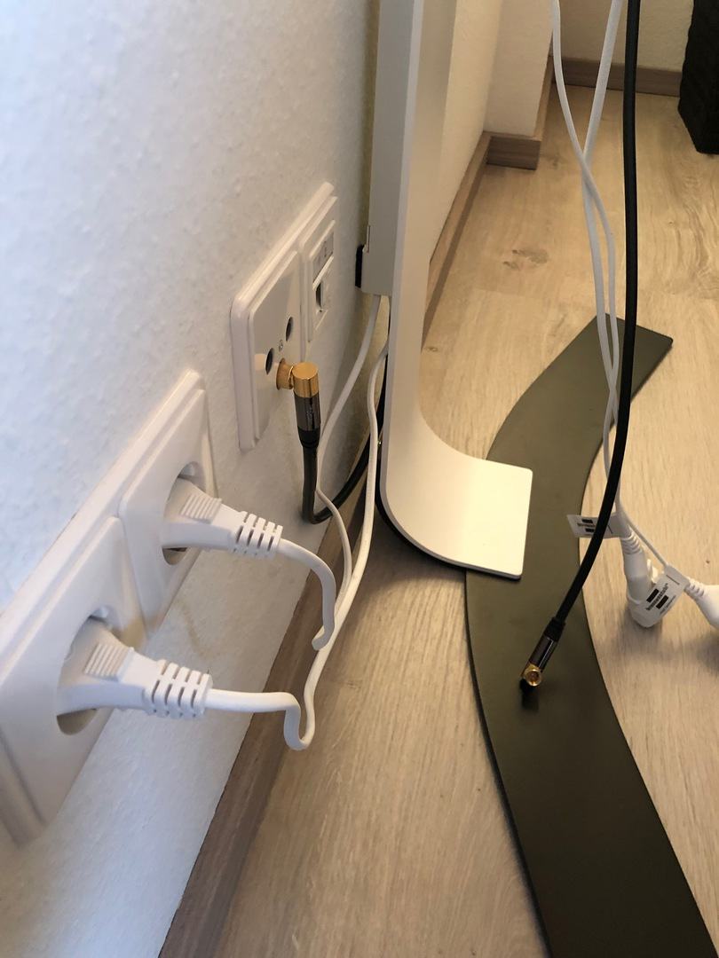

3. Zusammenbau

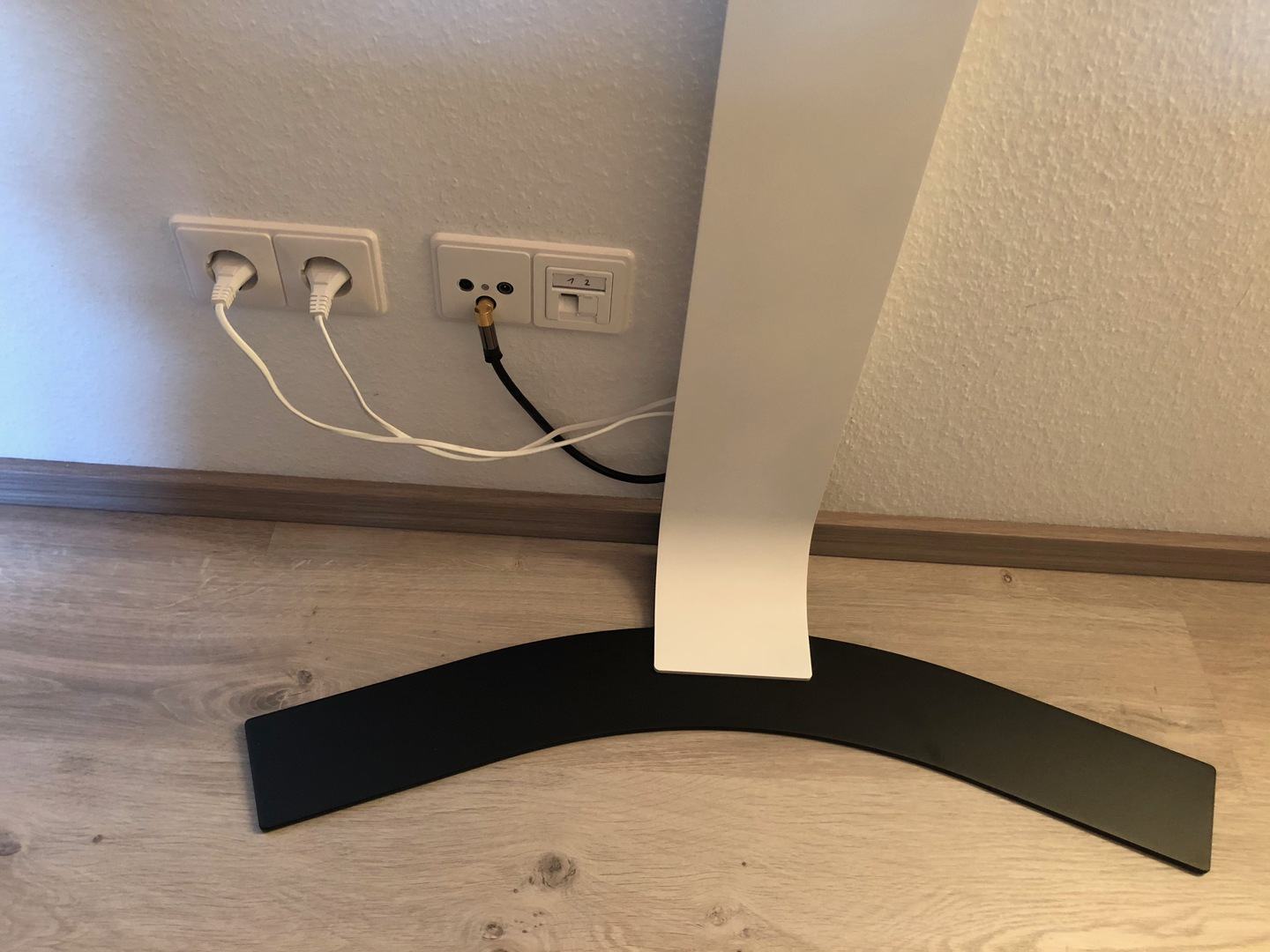

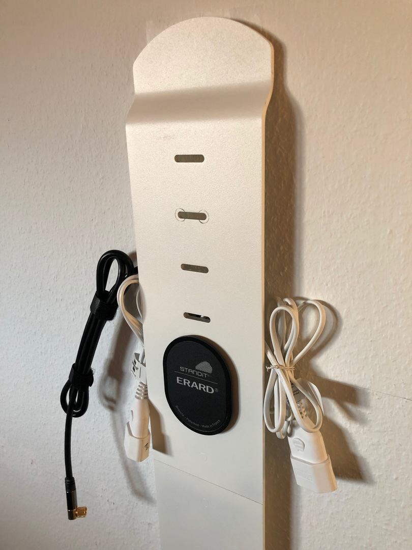

Ich habe in diesem Fall zwei Stromkabel gebraucht, einmal für den Fernseher selbst, das andere für mein Apple TV 4K. Zusätzlich habe ich noch das Satellitenkabel. Auf Ethernet habe ich verzichtet, mein Repeater ist Leistungsfähig genug, daher setze ich hier aktuell auf W-Lan. Aufgrund der recht Hohen Position des Fernsehers, komme ich um eine Stromkabelverlängerung nicht herum.

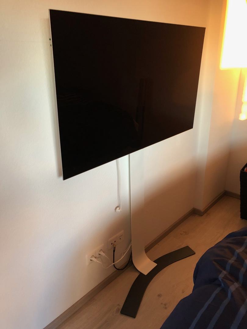

Anschließend habe ich den TV Auf gehangen, das Apple TV aufgestellt und alles miteinander verbunden. Der Hersteller gibt an, dass man dazu zwei weitere Hände brauch. Ich habe es alleine geschafft, aber sicher ist es zu zweit einfacher den Fernseher in seine Halterung zu Manövrieren.
Kleines Zwischenfazit: Ich habe sowohl die Stromkabelverlängerungen als auch das Satellitenkabel deutlich zu lange ausgewählt und musste somit alle Kabel im Kabelkanal „aufrollen“, das war mit den 3 schon ein Kampf, noch mehr hätte ich nicht hineinbekommen. Hier vielleicht auf die Länge achten, dass man es nicht so wie ich Übertreibt.
Ergebnis:
Fazit:
Der Aufbau ist locker alleine Machbar und dauert grob geschätzt 30 Minuten, was vollkommen in Ordnung ist. Die Verarbeitung ist sehr gut, was auch den etwas erhöhten Preis der ersten beiden Versionen Rechtfertigt, die PRO Version ist dann aber doch deutlich zu Teuer wie ich finde. Ich habe übrigens die 600er Version, welche einfach Zukunftssicherer ist, diese geht von 55‘‘ bis 75‘‘, und die Tendenz ist doch eher so, dass man sich in der Diagonale vergrößert als verkleinert. Die Standsicherheit ist auch sehr gut, ich hab zu keiner Sekunde das Gefühl, dass das Ganze in Irgendeine Richtung umkippen könnte.
Alles in allem bin ich mit dem Ergebnis sehr zufrieden, die Optik stimmt. Ich würde sie jederzeit wieder Kaufen.
