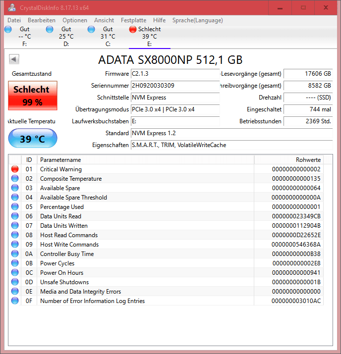

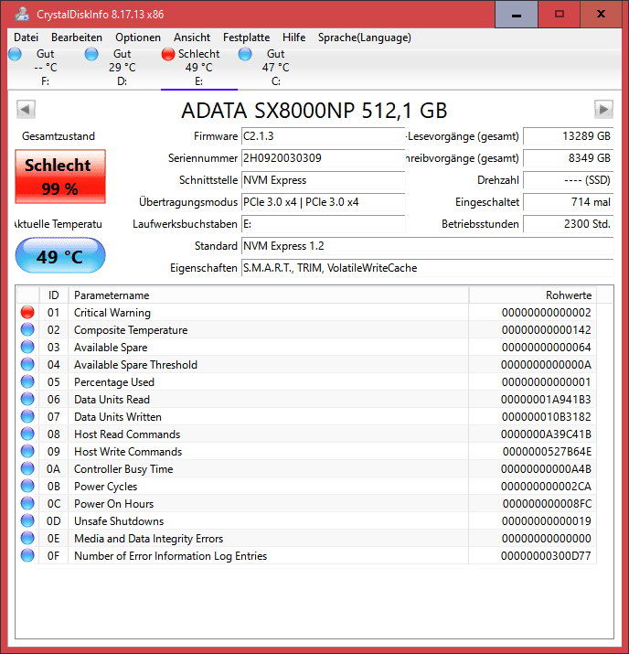

Habe eine ASX8000NP-512GM-C von ADATA, welche mittlerweile sehr niedrige Schreibraten aufweist. Dies habe ich festgestellt nachdem ich durch Zufall in Crstaldiskinfo den schlechten Zustand gesehen hatte.

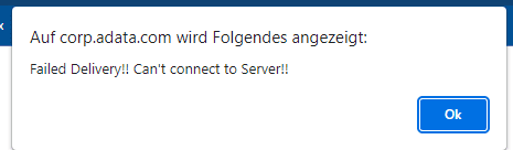

Hat jemand Erfahrungen mit Garantiefällen und/oder generellen Supportanfragen über ADATA? Leider konnte ich weder über die deutsche Internetseite (Fehler nachdem Ausfüllen des Formulars, "Versuchen sie es später") noch über die Garantieseite Kontakt aufbauen (hier kam es ebenfalls zu einem Übertragungsfehler).
Anfragen an adata@adata.com, adata_europe@adata.com und service_USA@adata.com wurden nicht beantwortet...

Die scheint ein Problem mit dem Temperatursensor zu haben, denn 02 bei Critical Warning bedeutet, dass Bit 1 gesetzt ist, was für "Temperature has exceeded Threshold". Dabei wird die mit 49°C angezeigt, die SSD ist also nicht zu warm, vielleicht ist es auch ein FW Bug. Hast Du mal die AData SSD Toolbox für FW Updates runtergeladen und geschaut ob es ein FW Update gibt?

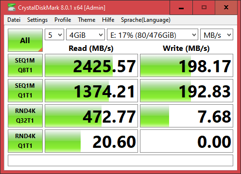

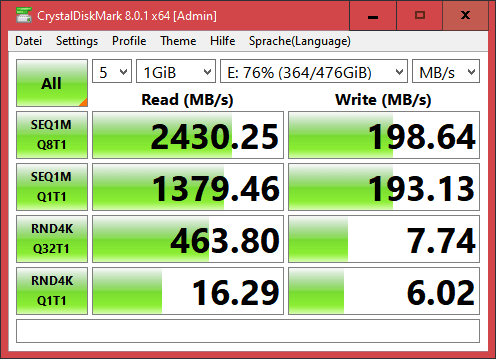

Hab mittlerweile die Kontakten etc. überprüft und nun nochmal die Slots getauscht aufm Board. Nahezu keine Besserung: Temp zwar besser, die Performance jedoch nicht.
Firmware ist aktuell, hatte ich in der Vergangenheit nach dem Kauf drauf gespielt und mit ADATA SSD Tool Box gestern geprüft. Ggf. lasse ich sie nochmal ohne den Icybox Kühler am Wochenende laufen, jedoch war der von Anfang an drauf und früher lief alles super.

So, hab den Icybox Kühlkörper abgenommen, da der Support sowieso ein Foto von der NVME benötigt. Wie zu erwarten nur 13°C wärmer :bigok: Das Teil fällt nach wie vor sporadisch aus...

Normalerweise sind SSDs die Betriebstemperaturen bis 70°C spezifiziert und liegt sie ja deutlich drunter, aber trotzdem ist das Bit 1 im Attribut 01 gesetzt (deshalb ist dessen Wert 2) und dies bedeutet, dass der Controller die Temperatur als zu hoch ansieht. Deswegen dürfte er beim Schreiben throtteln und deswegen zeigt CDI bei Zustand auch Schlecht an. Da stimmt also definitiv etwas mit der SSD nicht.
