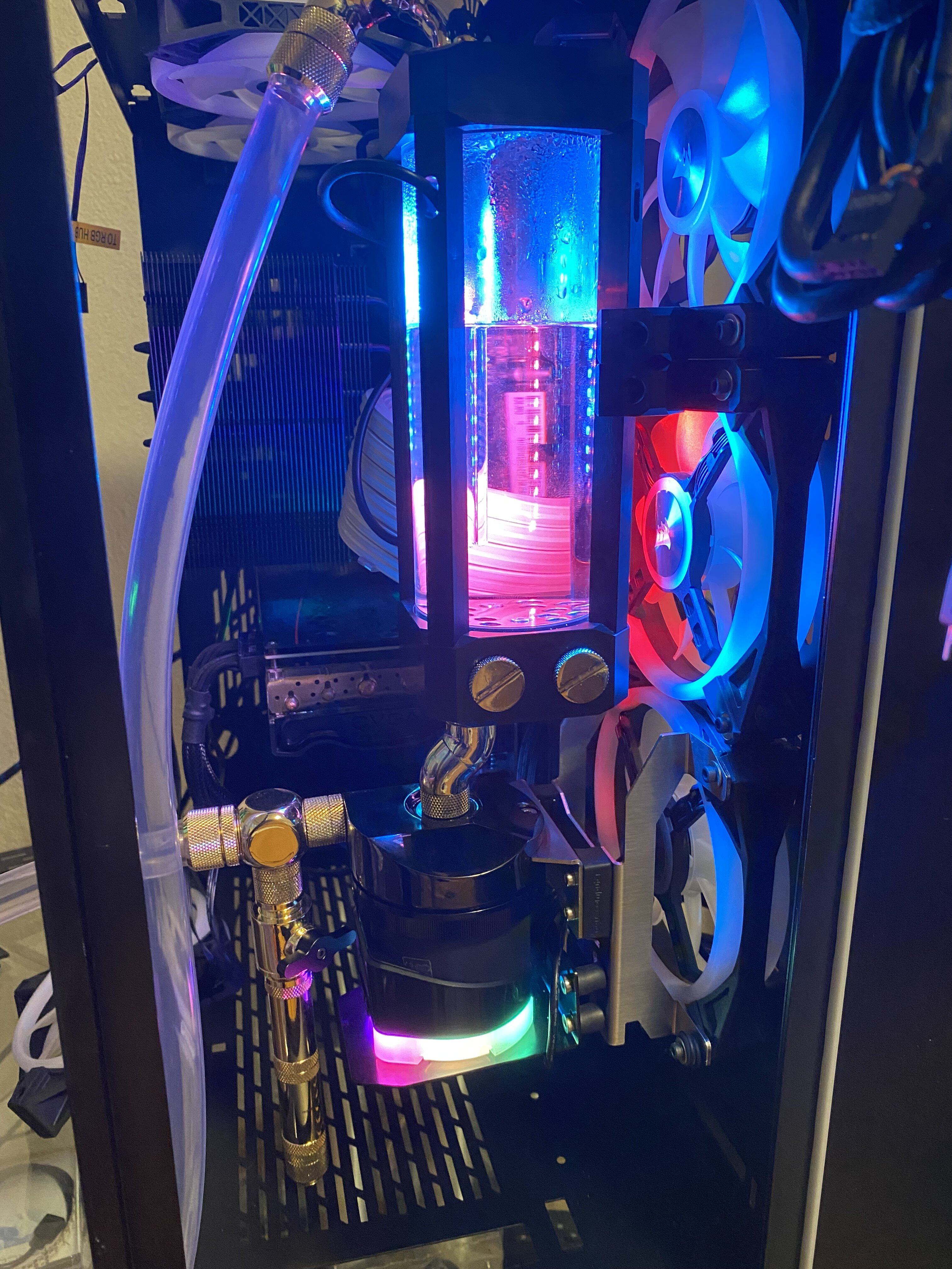

Namd,

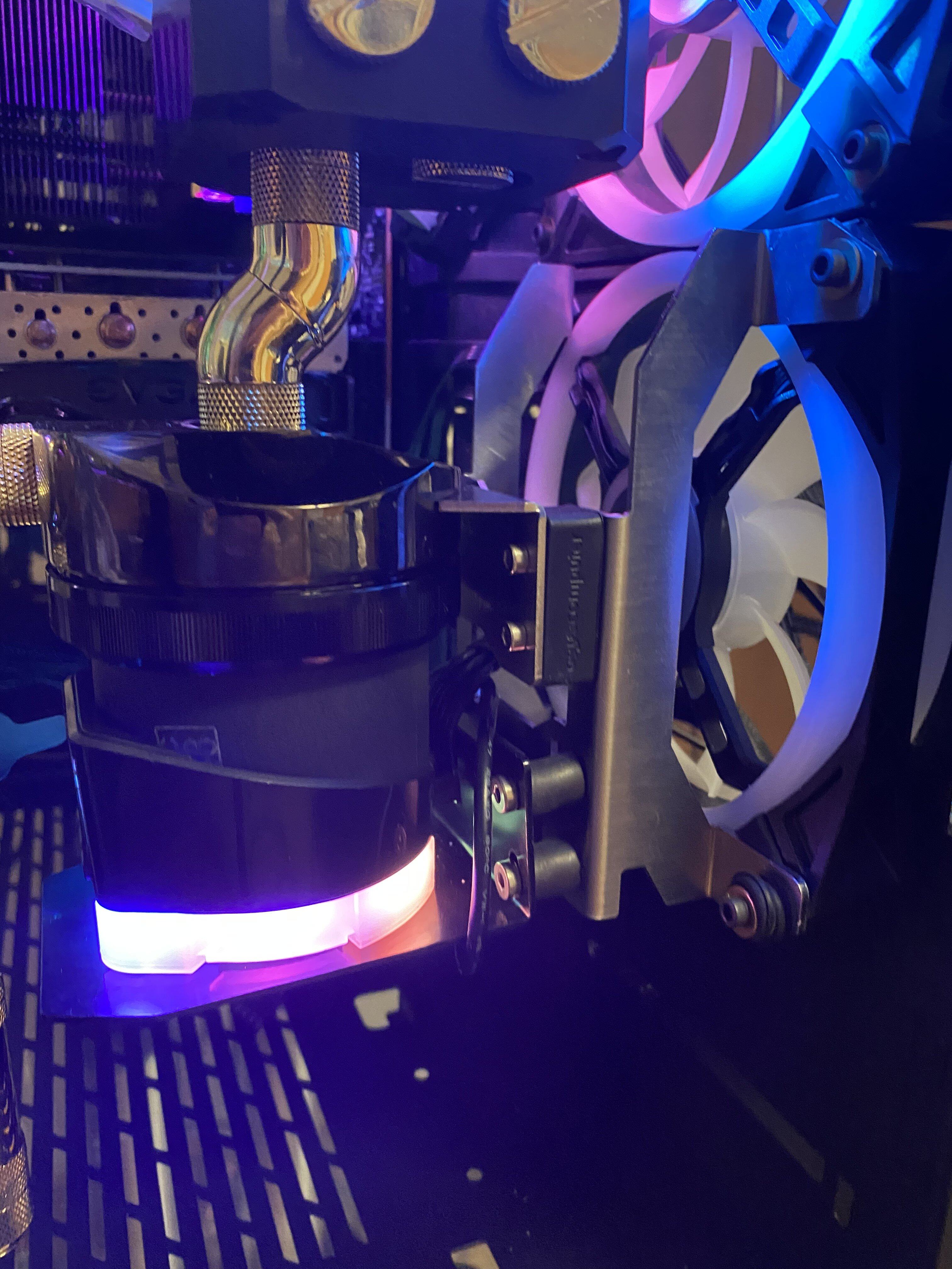

nachdem ich hier und woanders gelesen habe, dass die Heatkiller Tube D5 Kombi nicht gerade leise ist, habe ich das ganze getrennt und alles mit AC Messing Top verbaut.
Auch wenn es auf den Fotos nicht danach aussieht. Die Pumpe ist so stark entkoppelt, dass ich sie mit der Hand hoch und runter bewegen kann. Es wurde ein Aufwand betrieben, der auf den Fotos nicht zu erkennen ist.
(Der AGB ist oben offen und sind keine Luftblasen in dem kleinen Testloop zu sehen.)
Ziel war lautlos.
Ergebnis:
Bei absoluter Minimalzahl (0% lt. Aquasuite, ca 2000rpm) ist die Pumpe nicht leise. Sie brummt wie ein leiser Lüfter, sie zirpt und macht spulenähnliche Geräusche.
Wenn man die Pumpe richtig fest drückt (keinerlei Entkopplung) wird das Zirpen weniger. Das leise Brummen wird davon in keinerlei Weise beeinflusst.
Am Ehesten würde ich die Akustik mit einer laufenden Festplatte beschreiben. Das Brummen ist nervig, aber erträglich. Das Zirpen höre ich auf eine Distanz bis ca. 4m und nervt wie ein billiger Kühlschrank.
Ich bezweifle, dass eine AGB-Kombi lauter gewesen wäre und ärgere mich im Nachhinein diese Lösung gewählt zu haben .

wäre schön gewesen, du hättest die Pumpe inkl dem Top mal außerhalb des PCs in einer Schlauch-AGB-only-Loop getestet. Auf dem Bild deines Rechners sehe ich, dass Heatkiller Tube und Pumpe fest verbunden sind mit dem Rotary Fitting; ebenso hängt am Auslass ein kaskadierter Fitting-Haufen.
So wird man schwerlich sagen können, ob das Geräusch von der D5 Next samt Messing Top kommt oder ob irgendwas von dem Festverbund-Haufen schwingt und die Geräusche verursacht.
Das soll ausschließlich konstruktive Kritik sein, bitte nicht falsch verstehen...
Finde die Beurteilung, ob Pumpe / Top leise sind oder nicht in der Kombi nur bedingt aussagekräftig.

Ich habe das vorher mit Schlauch only probiert (platztechnisch im O11 XL nicht machbar!!!). Die Paar Fittinge, die ich da verbaut habe, sind natürlich ein Witz gegen das was da eigentlich noch kommt.
Ich kann 100% ausschließen, dass meine 3 Fittinge da irgendeine Rolle spielen.
this.
Bei mir hat sogar 5 cm 13/10er epdm zwischen Pumpe und Komponente ordentlich Vibrationen aufs Gehäuse übertragen beziehungsweise die Pumpe laut gemacht. Da brauchst du dich mit deiner festen Verbindung Pumpe/AGB (der selbst natürlich ebenfalls nicht entkoppelt ist) nicht zu wundern. Und ja: eine Kombi mit einem dann entkoppelten AGB wäre wahrscheinlich leiser gewesen.
Und das Ziel lautlos ist sowieso kaum zu machen, Ziel kann höchstens sein: unterhalb der Wahrnehmungsschwelle bei sonstiger Stille mitten in der Nacht. Und selbst das ist schon verdammt schwierig...

Wie ich gemerkt habe, ist das wichtigste beim entkoppeln das man vor und nach der Pumpe genügend Schlauch hat der nicht auf Spannung steht. Bei mir ist oberste Prio ebenso ein möglichst leiser Betrieb - hab die Pumpen aber extern in nem gedämmten Kasten aus Holz (Bitumen + Schaumstoff) und die AS Ultimate hat da gnadenlos durchgebrummt mit ihrem tiefen Brummtönen in niedrigen Drehzahlen. Nach dem Wechsel auf 2x D5 per Dualtop wurde es schon etwas besser - aber nachdem ich vor und nach der Pumpe "unnötig" viel Schlauch verlegt hab - also ca. 40cm zusätzlich einfach im Kreis gerollt, ist die Geräuschentwicklung gegen 0 gerutscht. Selbst auf 100% hör ich die kaum noch aus dem Kasten raus (und ich bin echt ne Geräusch-Mimose die alles mögliche hört!)
Das ist zwar kaum vergleichbar mit ner intern verbauten einzelnen Pumpe, aber du hast ja die Pumpe direkt mit dem AGB per Anschluss verbunden - der AGB nimmt dir die ganzen Vibrationen der Pumpe auf, völlig egal wie gut die Pumpe selbst entkoppelt ist. Das allein macht schon Geräusche und der AGB überträgt das dann auch noch weiter. Der Pumpenausgang ist dann auch direkt mit Metall weiterverlegt..... das kann so garnicht besonders leise sein :)
das sieht dann zwar bescheiden aus - aber mach mal wenn du die Muse hast doch den Vergleich und verbinde die Pumpe mit dem AGB mit 5cm Schlauch statt Metall und den Ausgang ebenso die ersten ca. 5cm mit Schlauch. Das bringt irrsinnig viel was die Geräuschentwicklung angeht... oder noch besser für den "extrem Vergleich" - nimm die Pumpe aus den Gehäuse und lass gleich 30-40cm schlauch dazwischen... wirste sehen was da an Geräuschen plötzlich wegfällt im Gegensatz zu dem riesigen vibrierenden Konstrukt das du da jetzt im Gehäuse hast, da vibriert ja der AGB, die Pumpe, das Gehäuse wo alles dranhängt usw. usw. ;)
richtig sogar das überträgt noch ordentlich vibration - ist aber sicher schon 90% besser als die Lösung vom TE im Moment wo das ganze per Metallfitting verbunden ist

Nimm dir dochmal am Wochenende nen halben Tag Zeit, bau die Pumpe aus und betreibe sie außerhalb des Rechners mit einem Eimer und Vor- und Rücklaufschlauch. Dann hast du definitiv sicher ausschließlich die Geräuschkulisse der Pumpe und kannst dich dann vortasten.
Es kommt kein Update mit Schlauch etc.
Ich baue einen ziemlich teuren (2k nur die Wakü) Hardtube build mit goldenen Bitspower Rohren (aus USA importiert) und wollte der Optik halber und wegen der Steuerung eine von 2 D5 Next Pumpen intern verbauen.
Ich dachte, dass wenn ich die Pumpe mit einem fast unsichtbaren Mini-Schlauch vom AGB entkopple, ich gut da stehen sollte. Ergebnis war identisch wie mit fest verbautem Messing.
Die Pumpe ist sogar leiser, wenn ich sie ohne Entkopplung betreibe, da dann das unerträgliche Zirpen weniger wird.
Da ich nun rausgelesen habe, dass man ohne längere Schlauchwege eh auf keinen grünen Akustikzweig kommt, spare ich mir das und überlege nun ob ich mit Zirpen lebe oder eben beide Pumpen am Mora anbaue.
Nach verdammt vielen Fehlkäufen (Barrow Fittinge, Messing Top etc.), muss ich echt mal im Strahl kotzen jetzt.
