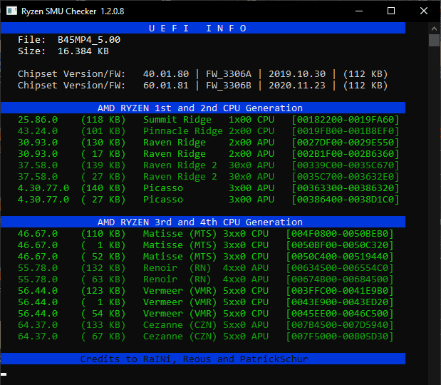

Du könntest z.B. den Ryzen-SMU-Checker nutzen, um das BIOS auf entsprechende Ryzen-2000-Unterstützung zu überprüfen.
Hier mal als Beispiel das aktuelle BIOS v5.00 des o.g. Boards:
Grundsätzliche Ryzen-2000-Unterstützung scheint vorhanden zu sein (rBAR alias S.A.M. inklusive ;)).

Version 5.10 mit AGESA ComboAM4v2 1.2.0.2 sollte mit der 2000er Raven APU möglich sein.
Die Prozessorunterstützung ist die selbe wie beim 5.00er UEFI/BIOS (siehe Bild in #2).
Deshalb vermute ich ganz stark, dass Deine APU damit läuft.
Mein 2000er Desktop-Ryzen läuft auch mit der neuen AGESA ComboAM4v2 1.2.0.0, obwohl eine dicke Warnung angebracht ist (siehe Edit in #2).
