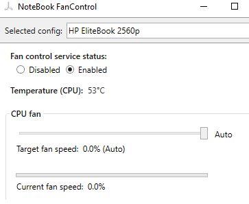

Danke für Deinen Hinweis, werde NoteBook FanControl (NBFC) dann mal ausprobieren. Schön, dass es plattformunabhängig ist!

Nein, das ist keine blöde Frage, den Laptop habe ich noch nicht zerlegt. Da mir ein (fast) lautloser Rechner schon wichtig ist, bin ich mir auch nicht sicher, ob ich den laptop an jemand weiter gebe, der die i7 Performance benötigt und kein grosses Problem mit etwas Lüfterlärm hat. Habe im Energiesparplan 30% eingestellt, da scheint es mir schon deutlich leiser (muss noch warten, bis ich mehr Zeit für genauere Checks habe). Danke auch für den youtube Hinweis, da habe ich eine ausführliche https://www.youtube.com/watch?v=GsggngI_Y5Y&nohtml5=False Anleitung zum Lüftersäubern gefunden einschliesslich der Beschreibung, wie die Paste vom CPU Kühlkörper erneuert werden kann. Edit: habe nun den Bodendeckel abgenommen, mit einem langborstigen Pinsel die Kühlrippen, so weit erreichbar, entstaubt (ok, da war eigentlich kein Staub sichtbar, auch nicht auf der Luftführung (???) und auf 30% gesetzt, so läuft der Lüfter überhaupt nicht und ich höre nur die HD, auch bei 720p youtube clips. Hier die dazugehörigen fancontrol settings: fancontrol.JPG

Edit: sehr leise habe ich es nun mit folgender Batchdatei, eigentlich für HP 2510p unter win10 hinbekommen (habe die 30% Variante verwendet): http://forum.notebookreview.com/threads/hp-2510p-owners-lounge.352887/page-33#post-5638409. Beim surfen dreht der Lüfter (bei einem maximalen Leistungszustand in der Energieverwaltung von 70% und minimalem von 10%) überhaupt nicht, nur bei youtube Videos dreht er dann auf.
