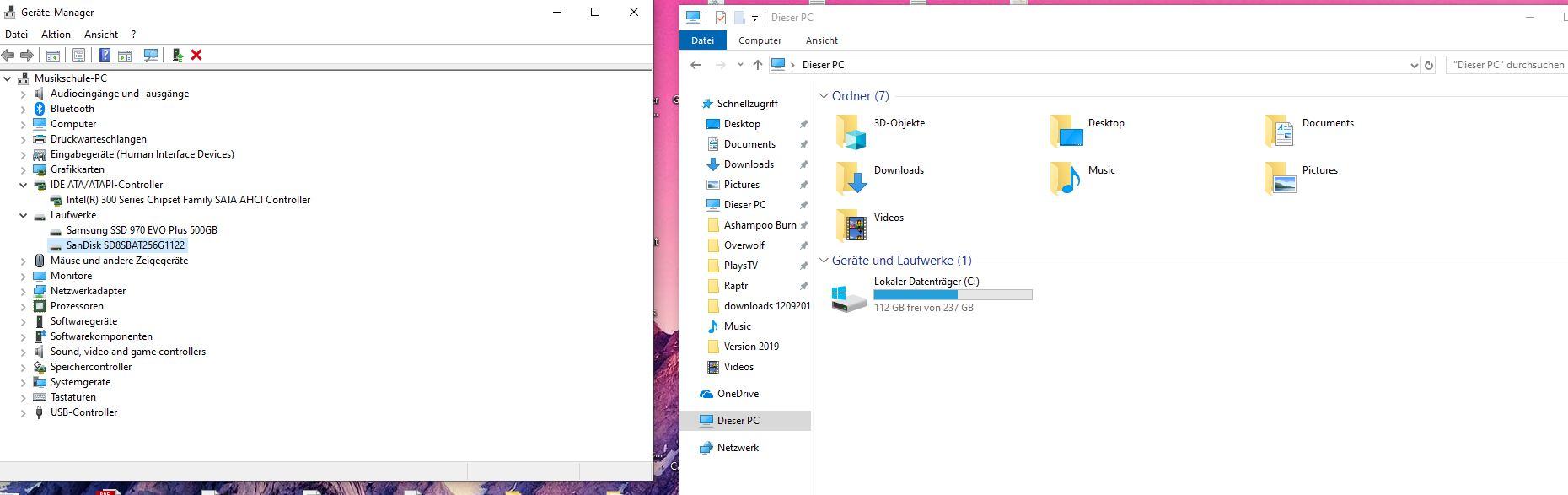

hallo. ja dank dem internet mb bios knopf kann ich reseten u. neu starten. dann läufts. ich probiere nochmal jetzt , wo das System wieder läuft die m2 SSD einzubauen um zu schauen ob wieder so ein Fehler auftritt
- - - Updated - - -
siehe Foto,. Nun erkennt er am Arbeitsplatz nicht die SSD bzw zeit die nicht an. Die SATA SSD wird wie üblich erkannt...
nun erledigt. habe sie in der datenträgerverwaltung initialisiert
