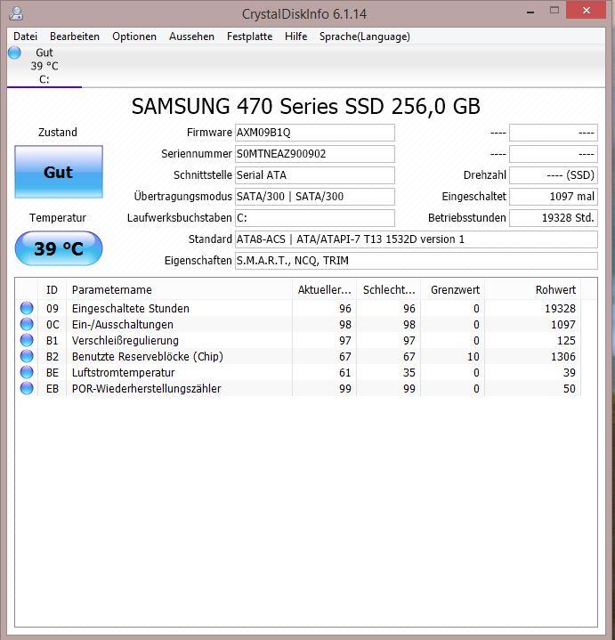

Die Temperatur kann nicht das Problem sein, denn wie man an den Smart Werten erkennen kann, ist diese konstant bei 24° und nie darüber geklettert (sofern man den Werten trauen kann). Aber in einem Betrieb kann das ja schon sein (wenn die Maschine nicht ortsveränderlich genutzt wurde).
Meine SSD wurde auch schon mal 65° warm, siehe mein Screenshot. Obwohl meine 256er Samsung 470 SSD deutlich weniger Smart-Werte interpretiert als die hier gezeigte 128GB Variante.
