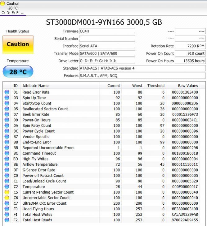

Tja beim check einige Bad Cluster gefunden also wird es mal Zeit das Laufwerk zu ersetzen.

Reicht so?
Da sind 0x40 = 64 schwebende Sektoren, die Platte wurde aber auch bei 13505 Stunden und nur 915 Einschaltungen für einen (Dauer)betrieb missbraucht, wofür die ST3000DM001 weder geeignet, noch gedacht oder zugelassen ist. Die ist für einen 8x5 Betrieb gedacht. Eine HGST Deskstar 7K4000 4TB wäre eine gute Wahl wenn es eine mit 7200rpm sein soll, aber ich würde als Systemlaufwerk auf eine SSD nehmen (z.B. Crucial BX100, MX100, MX200 oder m550), die schlagen jede HDD im Längen.
Da sind ja auch die selbe Anzahl an Unkorrigierbaren Sektoren oder sehe ich das falsch?
Naja Missbraucht, Überstunden halt :) .
Die 24/7 HDs sind ja extra teuer da so was ja üblicherweise von Firmen gekauft wird.
Die Unkorrigierbaren Sektoren sind wohl die gleichen wie die schwebenden, nur wurden diese durch einen Selbsttest gefunden. Die 24/7 Platten sind robuster und vertragen die Überstunden besser, die ST3000DM001 ist eben eine extrem günstige HDD, schnell obendrein aber irgendwo musste Seagate eben auch sparen um für den Preis anbieten und noch Geld verdienen zu können. Die ist eben an Kunden gerichtet, deren Platten keine Überstunden machen und wie überall müssen Überstunden eben extra bezahlt werden oder gehen von Lebensarbeitszeitkonto ab, sprich die Platte hält dann eben nicht so lange.
