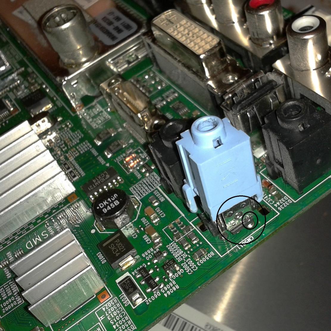

ich hab ein großes Problem und zwar brauche ich für meinen Samsung LD220HD TV-Monitor die Hauptplatine mit allen Anschlüssen, da infolge eines Wackelkontaktes der Audio-In-Stecker nicht mehr brauchbar ist.

Das musste ich oft auch erleben, Ersatzteile für ältere Geräte sind oftmals sehr schwer aufzutreiben oder nur zu horrenden Kosten. Ich bin auch auf der Suche nach mehreren Ersatzteilen, auch für meinen Samsung TV. Aber auch hier habe ich nur Angebote >100€ gefunden. Es gibt Tausende Monitormodelle da draußen, da ist es klar, dass man nicht jahrelang Ersatzteile für alte Monitore auf Lager halten kann. Ich würde versuchen, den Audio-In-Stecker nachzulöten oder auszutauschen, wo liegt denn der Schaden genau?
Ansonsten als Teildefekt verkaufen und versuchen, was ähnliches zu finden.
Das Problem drücke ich mal mit Bildern aus.
Auf dem ersten Bild ist alles in Ordnung (vor dem Auseinandernehmen), auf dem zweiten ist mir dann das Malheur passiert (da Metallplättchen ist abgebrochen) bzw. andersherum.

Danke für eure Beitrage, jedoch habe ich am Wochenende das Plättchen mit dem Lötpunkt an der Platine mit einem Stück Draht verlötet, sodass es beim Wackeln des Steckers (Audio-Kabel der 360 wiegt schwer in der Buchse) etwas Spiel ist.
Original hinkriegen wird man es nicht, da das Plättchen nur an einem kleinen Punkt befestigt ist - ist mir rätselhaft, wie man sowas machen kann.
Wenn es aber wieder Probleme gibt, kann ich mich ja immer noch einen Experten richten.
Durch den vorherigen Versuch mit Silberleitlack habe ich anschließend die Reste mit Spiritus saubergemacht und beim letzten Zusammenbau gesehen, dass die Kontakte anfangen zu rosten - ein Problem?
