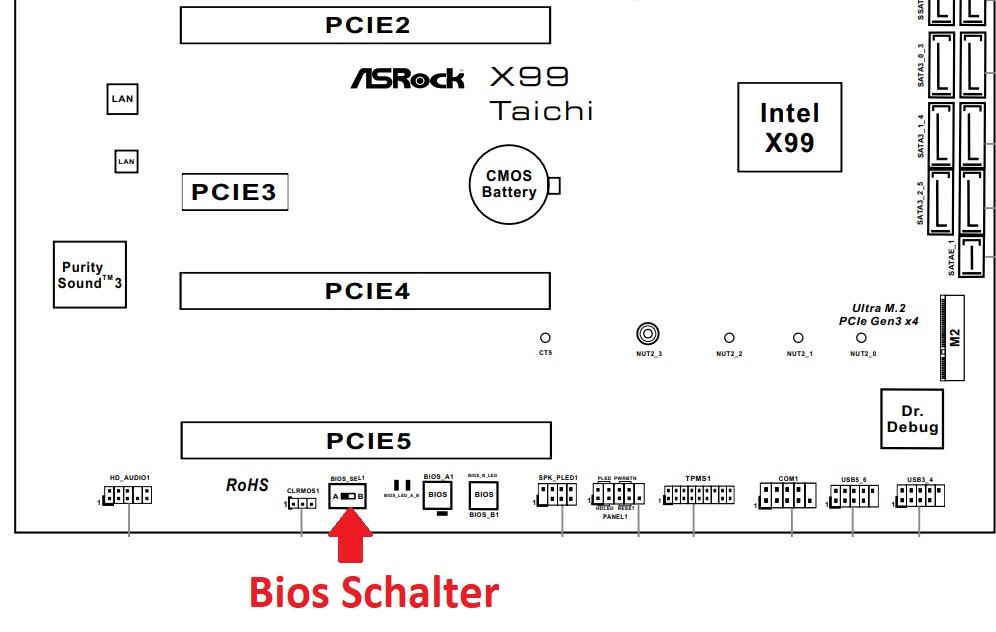

Wahrscheinlich macht der Bios Chip Probleme.
Da das Mainboard zwei Bios Chips hat die du per Schalter auswählen kannst, ist das kein Problem.
Den PC vom Strom trennen (Stromstecker ziehen) und den Schalter für die Bios Chip Auswahl unten auf dem Mainboard verschieben (Bild unten).
Wahrscheinlich ist im Moment Chip A aktiviert, dann wählst du Bios Chip B per Schalter aus.
Die Intel i7 6800K CPU funktioniert mit allen Bios Versionen, selbst wenn das Bios auf dem zweiten Bios Chip alt ist, sollte es keine Problem geben.
Du kannst den Bios Chip A noch einmal vom Uefi Bios aus flashen, einfach Kopie Bios Chip B -> A.

Tatsächlich habe ich das auch probiert, leider gab es da keine Veränderung, es leuchtet auch die LED, die mir zeigen soll, ob Bios A oder B startet, ebenfalls nicht.

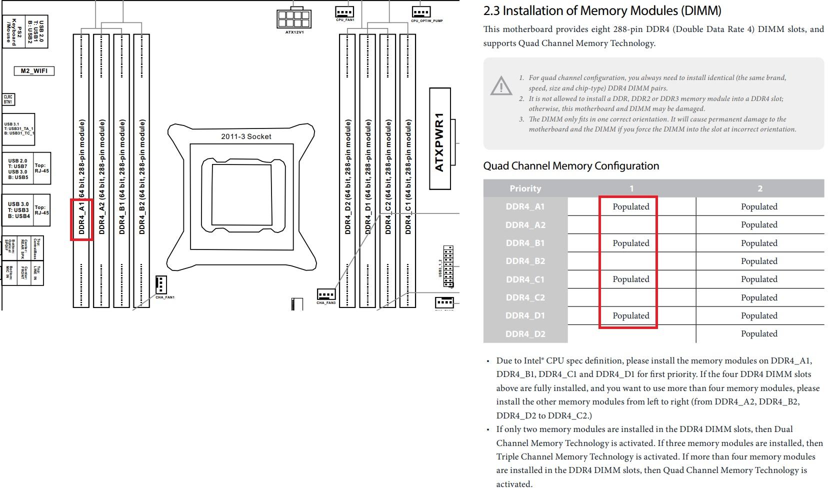

Auch mal die Ram Riegel einzeln in Ram Slot DDR4_A1 testen (Bild unten), möglicherweise ist ein Ram Riegel defekt.
Wenn du 4 Ram Riegel verwendest muss der Ram in Ram Slot A1, B1, C1 und D1 eingesteckt werden, damit du Quad Channel hast.

Ich würde den Ram tatsächlich als letztes testen müssen, da ich durch den Noctua Kühler nicht an diese rankomme, ohne diesen zu entfernen ... Witzigerweise sehe ich gerade, dass ich den 3. und 4. Stick falsch eingesteckt habe, da müsste ich also tatsächlich sowieso noch mal ran.
