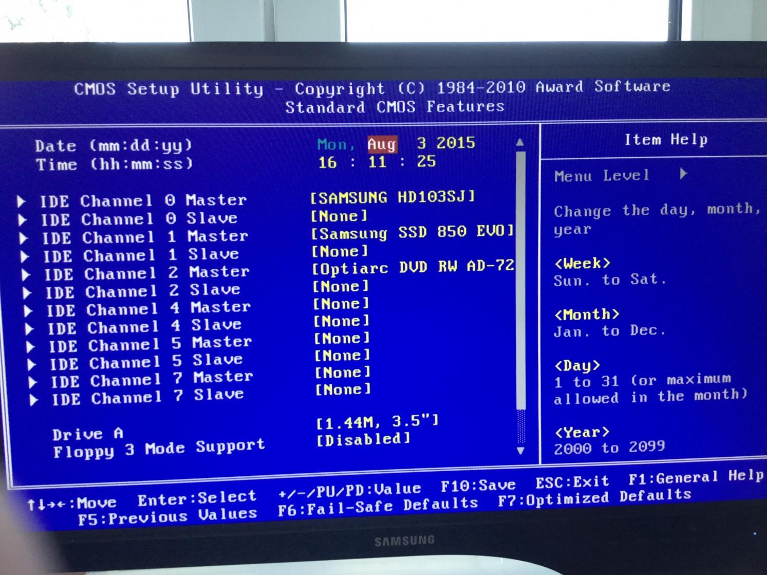

kann echt sein.. aber was könnte das sein?
was ist denn das? Also, wenn, dann hab ich was aus Versehen geändert, ich kenne mich sonst im BIOS überhaupt nicht aus, habe nur die Budereihenfolge geändert .

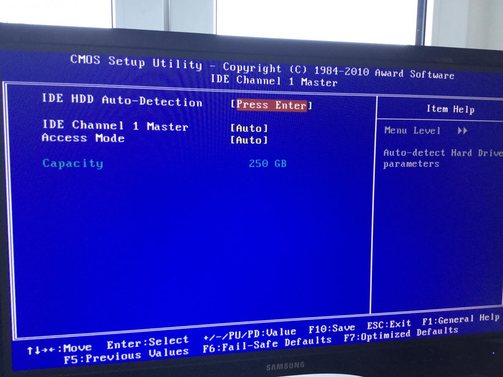

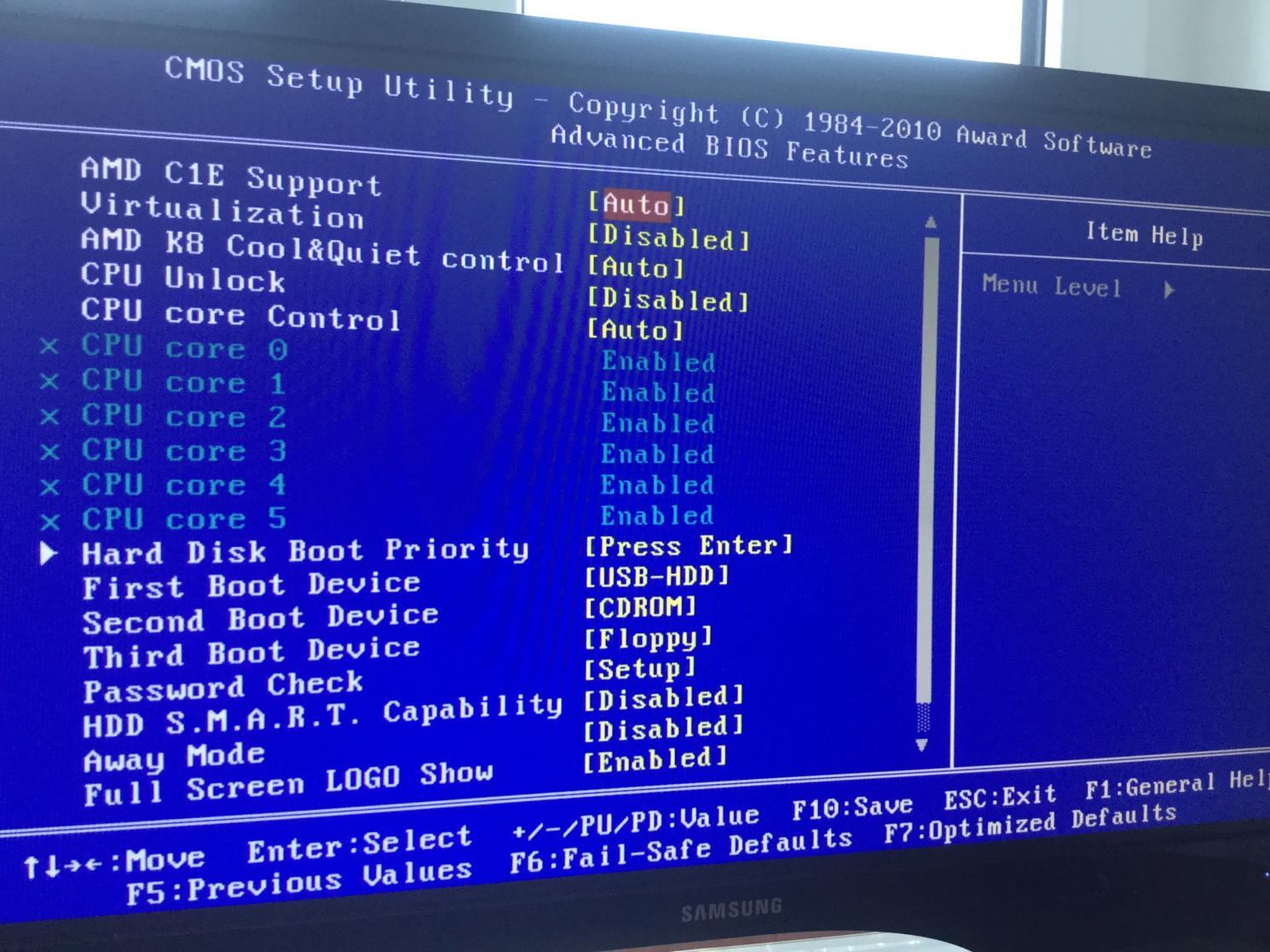

Mach einen Screenshot des HDD Menüs.
musste kurzfristig wegfahren.. komme morgen spät wieder nachhause und hoffe dann noch auf eure Hilfe, wenns geht :) werde den screenshot posten.. Dass HDD Menü ist wo genau? advanced bios settings?
ist es das?

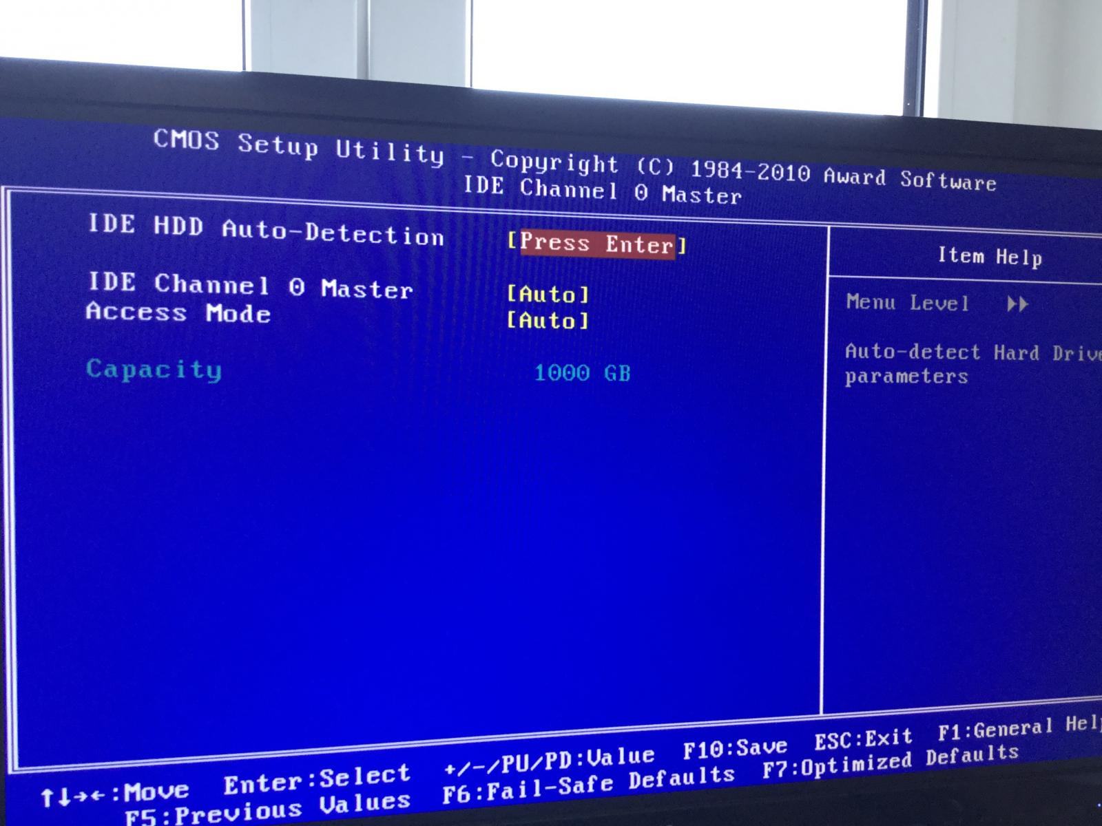

Geh mal dort rein:
das ist die alte mit win 7
ok wie ändere ich das?

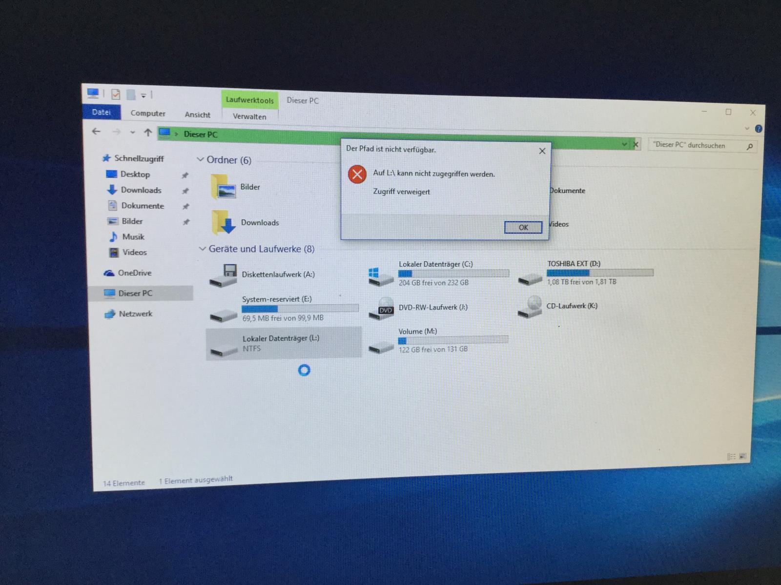

Habe eben win10 neu auf die SSD geladen, die geht jetzt auch wieder.. dachte dann kann ich von der auf die Tb hdd zugreifen zur fehleranalyse, aber auf die partition wo ich das system (win 7 drauf hab) kann ich gar nicht zugreifen?! Im Arbeitsplatz steht Rad nur: Datenträger L: NTFS, aber es kommt die Meldung, Pfad nicht vorhanden, zugriff verweigert..
Ich kann nicht folgen. Mache mal Screenshots.
ich hab doch genau von da screenshots gemacht wo du meintest oder hab ich da was falsch gemacht?
Von deinem vorangegangenen Beitrag? Auf was kannst du von wo nicht zugreifen? Ich kann deiner Beschreibung nicht folgen.
Habe win 10 neu auf die ssd aufgesetzt um so auf die hdd mit win 7 zuzugreifen. da kommt der fehler: (L ist die systempartitiom, M eine weitere Partition zur Sicherung, die lässt auch auf sich zugreifen, aber das kommt bei doppelklick auf L: Zugriff verweigert

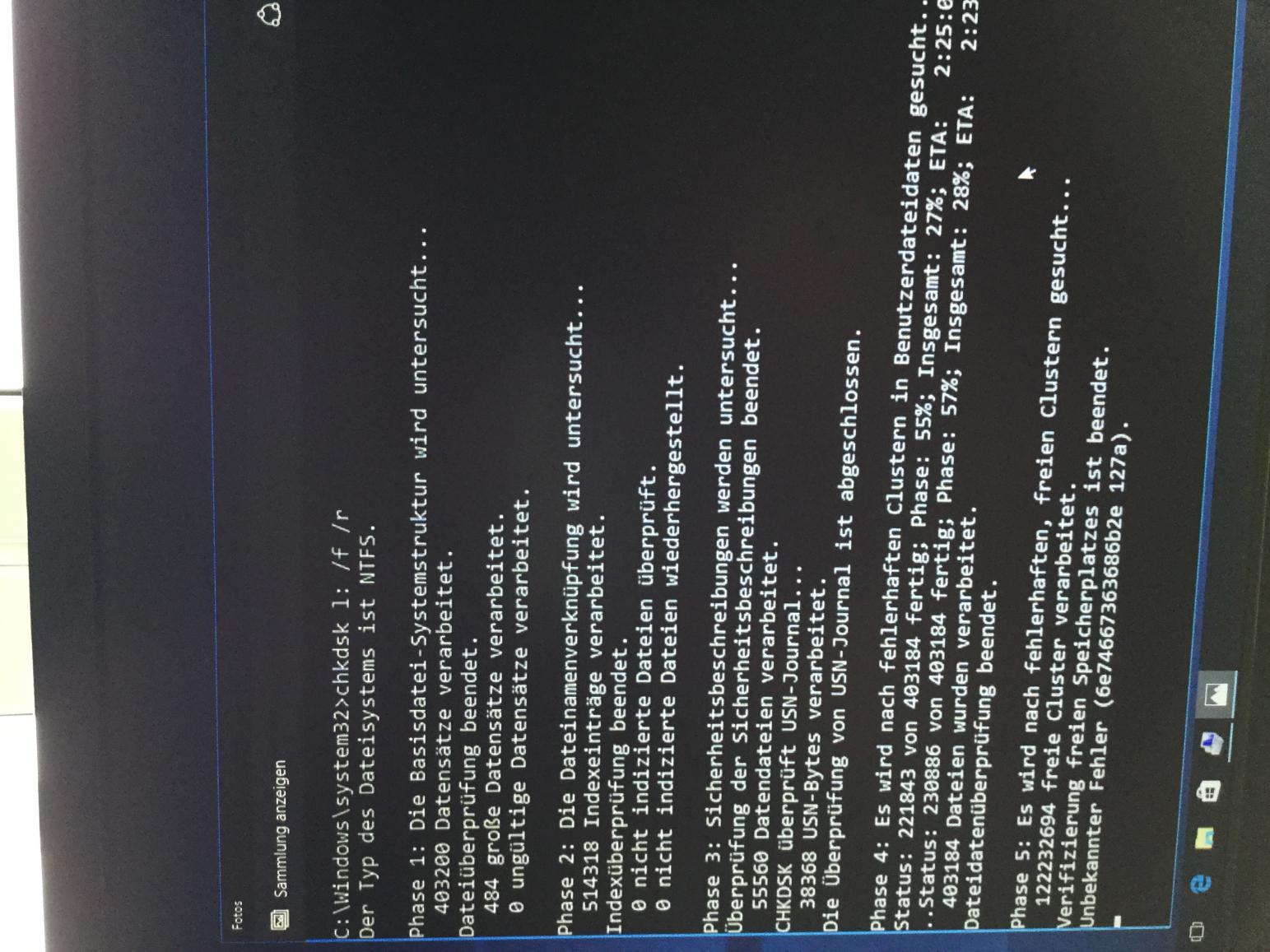

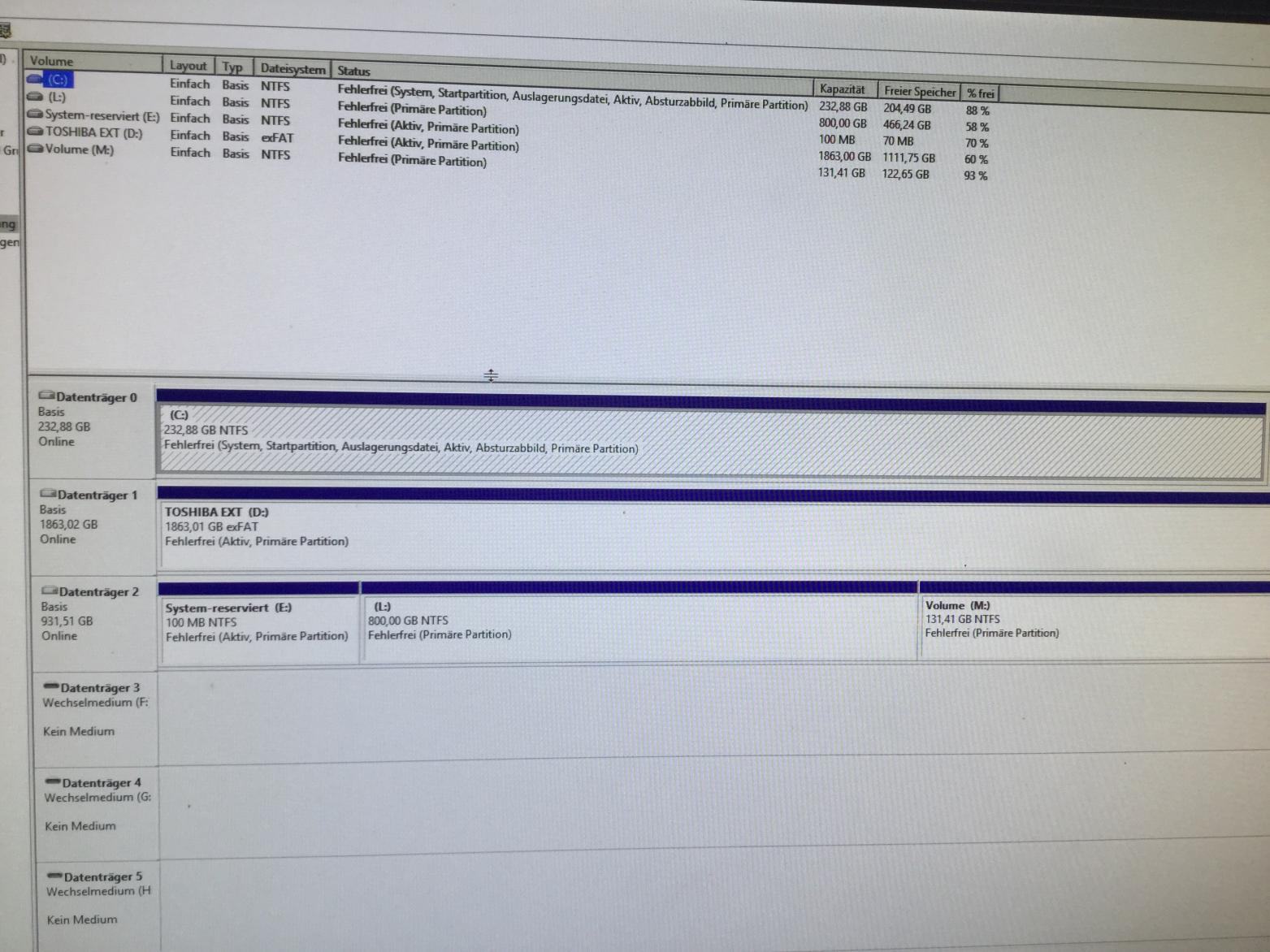

Hier mal ein chkdsk laufen lassen..
..die comp.verw.
abgesicherter modus klappt auch nicht..
ok mach ich.
