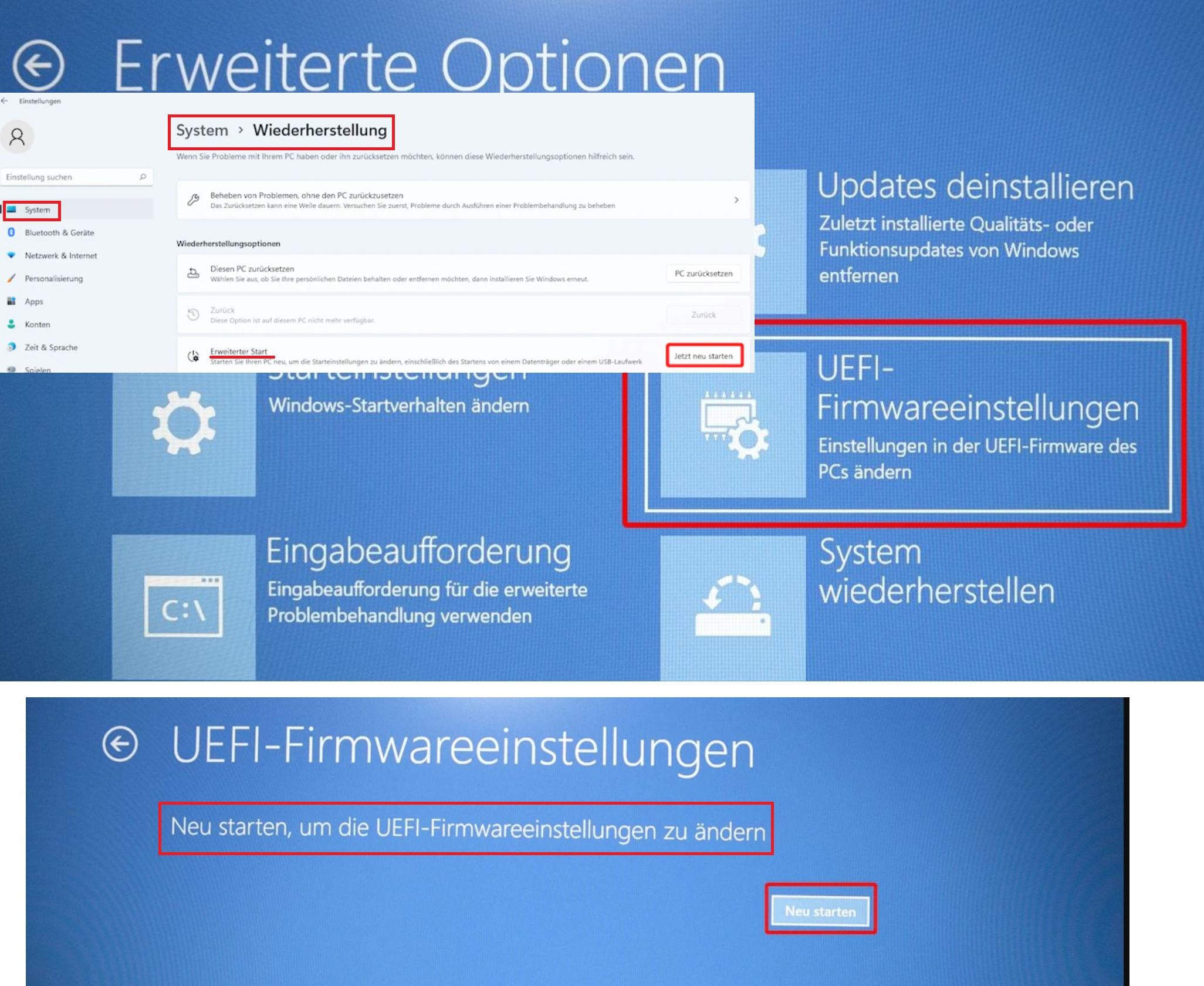

Oder von Windows 11 ins Bios Booten, Anleitung: https://praxistipps.chip.de/uefi-bios-unter-windows-11-starten-so-gehts_140206

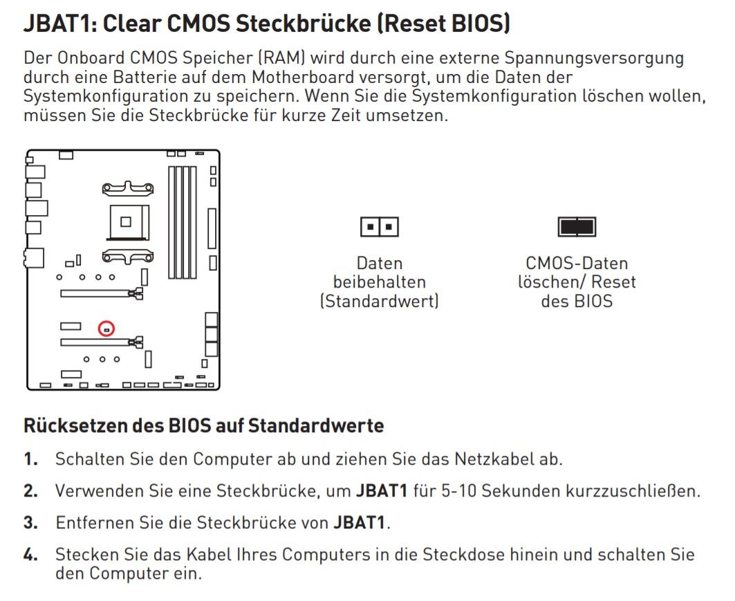

Oder Fast-Boot im Bios ist aktiviert, nach einem Bios Reset sollte Fast-Boot deaktiviert sein (Anleitung aus dem MSI Handbuch Seite 76, Bild unten).
