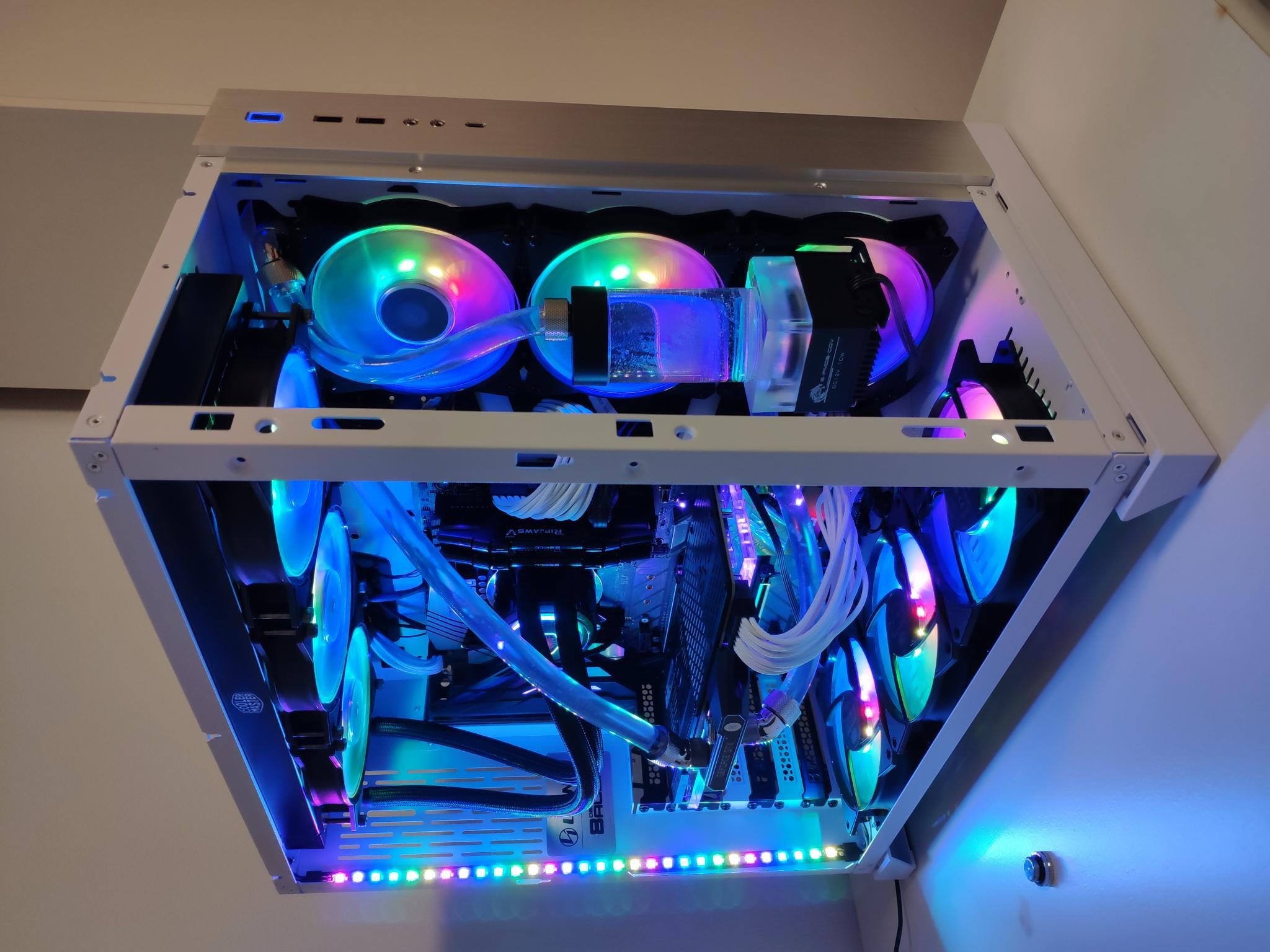

Pumpe AGB Kombi von Bykski ist heute angekommen und sofort eingebaut. Alles ganz langsam und easy, da 1. Custom. AIO für CPU bleibt erstmal. Nur die Sache ist, bekomme die Luft nicht raus. Sobald der AGB nur halb voll ist so plätschert das Wasser rein und es entstehen Luftblasen. Schäumen tut das Wasser ebenfalls. Habe jetzt den AGB fast full gemacht bis oben an die Schraubenöffnung. Sieht besser aus was Luft angeht. Kann oder soll das bis anschlag AGB voll sein??? Denn wenn ich den Rechner ausschalte, so steigt das Wasser in der Leitung nach dem Radiator an. Hmmm, bräuchte mal eure Meinung :-)

Der AGB muss nicht bis anschlag voll sein, da reicht auch weniger Wasser. Das im ausgeschalteten Zustand das Wasser ansteigt ist völlig normal. Wie passt eigentlich das Bild zu deiner Meinung ein paar Beiträge weiter oben das du nun doch komplett alles Custom machst ? Du hast ja nach wie vor deine AiO verbaut. Wenn ich es richtig sehe hast du einen 360er Radiator verbaut für die GPU. Die Pumpe ist jetzt auch von bytski oder nicht ?
Update: Pumpe ist vermutlich https://ezmodding.com/Bykski-Pumpen-AGB-Kombi
Ja muss doch noch, aus Gründen, warten bis ich die CPU mit in den Kreislauf einbinde :-) Ja, die GPU hängt nun an nem 360er Radiator. Hmm ok, wenn ich jedoch den AGB halb voll mache, so entstehen nur Luftblasen. Gäbe es ein Rohr vom Deckel des AGBs in das Wasser hinein, so hätte es mir schon geholfen. Wenn ein voller Behälter nichts ausmacht dann lasse ich das so. Luft wäre raus und plätschern tut auch nichts. Geil wenn ich mir die Temps der Grafikkarte angucke :-)
Ich hab meinen AGB auch nie voll gemacht und hab auch komischerweise nie Luftblasen im System gehabt. Bei mir waren oben immer 2 bis 3cm noch frei. Hat nix ausgemacht.
Normalerweise gehört in den AGB bei Verschlauchung von oben ein Steigröhrchen rein.
schau doch mal nach ob es da was von Bykskials als Zubehör gibt.
Dir fehlt das Steigrohr im Agb, deswegen plätschert das und du bekommst die Luft nicht raus.
Außerdem läuft das Wasser aus dem Schlauch so in den Agb und die Radiatorvorkammer läuft auch etwas leer. Ist so nicht optimal.
Ja ihr habt vollkommen Recht. Hab nach einem Steigrohr 1/4" gesucht und schwer gefunden. Habe die soeben bestellt, ohne die komme ich nicht klar. Mal schauen ob mir dann geholfen wird. Danke euch vielmals :-)
