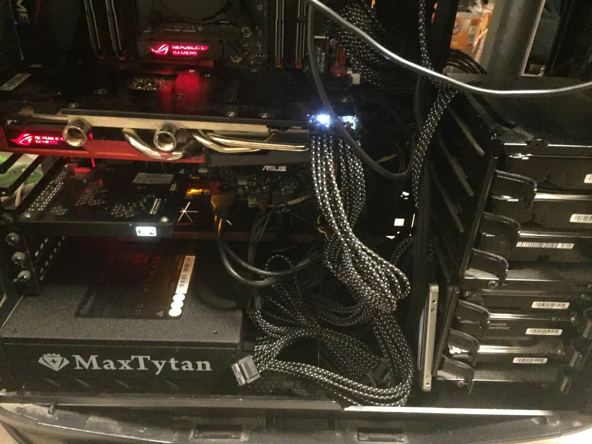

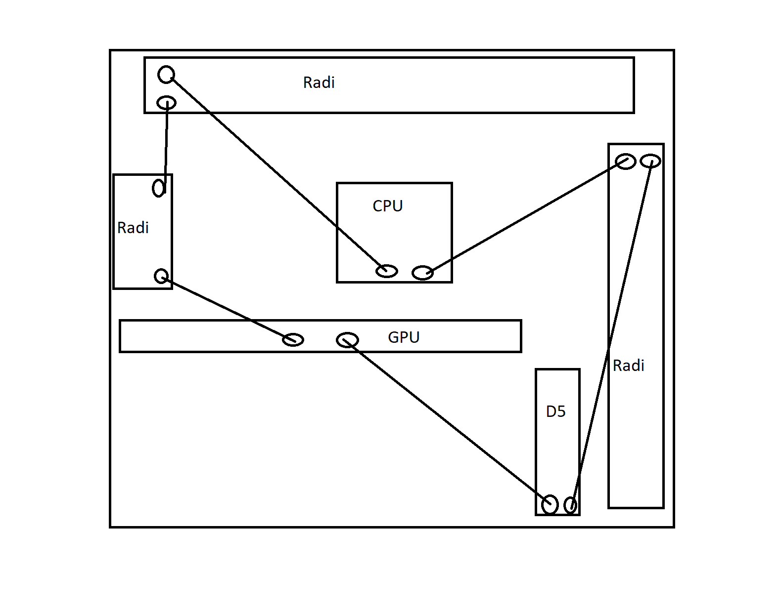

Hey Leute,
ich hab mir heute bei eBay für 60€ den Kryos Next mit Vison geschossen, jetzt mach ich endlich mal Nägel mit Köpfen. Im Groben hab ich mich denke ich größtenteils schon festgelegt, einzig beim AGB muss ich nochmal das Case ausmessen.
Was wird gekühlt?
CPU + GPU. Eventuell werde ich irgendwann mal die VRM einbinden, hatte dies ursprünglich vor, allerdings hält mein Rampage V die Spawas doch ganz gut in Schach mit momentan 1.98V VCCIO, bin noch im angenehmen 60er Bereich unter Last.
Ergo muss in erster Linie der 5960X über 1.4V Vcore gekühlt werden @ 4500 und momentan noch die 980 Ti, Poseidon sei dank brauch ich ja keinen GPU Block. Im Frühjahr kommt noch ne 2080 ti dazu, ich denke mal die beiden Karten geben sich nicht viel. Die Poseidon wird dann per Bios getuned (PT/Spannung/~1500 mhz). Momentan lass ich sie denke ich im Stock laufen, da sie eh schon 80 Grad erreicht und mit höhrem PT komplett abstürzt....vermutlich fehlt Spannung aber mit den Temps unter Luft brauch ich da momentan eh nicht dran. Bezüglich VRM werde ich denke ich nicht mehr in Richtung 4.6/4.7 gehen (ins Windows hab ichs schon geschafft, aber da bräuchte ich schon ~ 1.45V) und bis Ice Lake raus kommt, kann ich mich mit den 4500 abfinden. Die Lüfter werde ich auf 800 RPM fest einstellen.
Die Wasserkühlung soll komplett intern! bleiben, einen Mora möchte ich mir nicht noch zusätzlich an die Wand hängen. Anfangen werde ich mit 360 + 140. In die Front passt noch ein 360er, aber mit meinen 6 HDDs im Käfig müsste ich das Case noch etwas umbauen damit alles passt und das Maxtytan hat mir jetzt auch noch etwas mehr Platz weg genommen (Corsair Graphite 780T). Daher darf der 3. Radiator jetzt erstmal warten, wenn es auf den Sommer zu geht wird er definitiv aber wieder ein Thema.
CPU KÜhler: Aquacomputer Kryos Next mit Vision 2011/3
AGB: Watercool Heatkiller Tube D5 100/150 (wie gesagt, ich muss nochmal messen)
Fittings: Barrow Fittings bei Aliexpress. Wenn ich nicht komplett bescheuert bin -> 2 AGB/Pumpe + 2 CPU + 2 GPU + 6 für 3 Radiatoren? Insgesamt also 12? Ich würde 16 bestellen, ein paar gerade, ein paar abgewinkelte, dass ich etwas Puffer hab.
Schläuche in 16/10: 3m sollten reichen? Die kosten ja zum Glück nicht viel: Schlauch PrimoChill PrimoFlex Advanced LRT 16/10mm (ID 3/8) - rot - Watercool Shop
Lüfter: Oben 120: Noctua NF-F12 PWM, 120mm ab Preisvergleich Geizhals Deutschland - Rückseite der 140er Radi: Noctua NF-P14s redux-1500 PWM, davon hab ich gerade 2 auf der H110, der eine soll den 140er Radi beglücken.
Dazu noch 1 Schnellverschluss. Welchen könnt ihr mir empfehlen? Wollte um Alphacool einen Bogen machen, ansonsten wird's 1 Eiszapfen.
Dazu noch 1 T Stück von Barrow und den Barrow Absperrhahn zum ablassen.
Und last but not least einen Shoggy wo die Pumpe/AGP drauf kommen.
Hab ich irgendwas vergessen? Klar die 2 Radiatoren und die Pumpe:
Hinten: 1x 140mm und oben 1x 360. Hier habe ich mich auf hardwarelabs festgelegt.
Die Frage ist nur Den SR2 oder den GTX? Bei techpowerup schneidet der GTX im Vergleich etwas besser ab, daher würde ich den nehmen, jeweils in 140 und 360mm. Wenn ich später einen in die Front packe, gehen nur 30mm, da ist es dann mit dem GTS an sich relativ simpel.
Und zu guter letzt kommen wir noch zur Pumpe, ich tendiere zur D5, aber die XT wurde mir auch schonmal in einem Thread hier empfohlen, ich war danach aber genauso schlau wie vorher
Hier stellt sich die Frage: Aquacomputer D5 Next (oder Aquastream Ultimate XT?) -> Hier tendiere ich allein wegen der Stimmigkeit zum CPU Kühler und dem Bedienfeld zur D5 Next. Da 800 rpm ja auch hörbar sind, hoffe ich, dass die Pumpe nicht zu sehr ins Gewicht fällt. Ich versuche die 60l Durchfluss anzupeilen.
Hab ich sonst noch irgendwas vergessen?! Ein Aquaero wird ja gerne empfohlen, allerdings hab ich vom Netzteil einmal noch die kleine Enermax Lüftersteuerung für 3 Lüfter und das Rampage V hat ja auch nicht wenig Anschlüsse und da würd ich die Lüfter einfach übers Bios locken.
