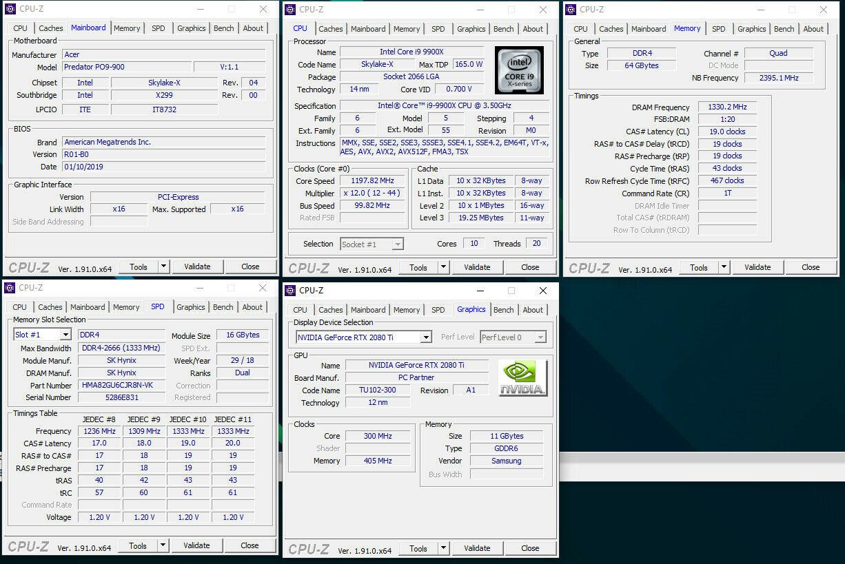

Selbstverständlich müsst ihr auch wissen welche Hardware ich verwende, diese hab ich mit CPU-Z und AIDA64 ausgelesen und sende sie euch als Screenshot:

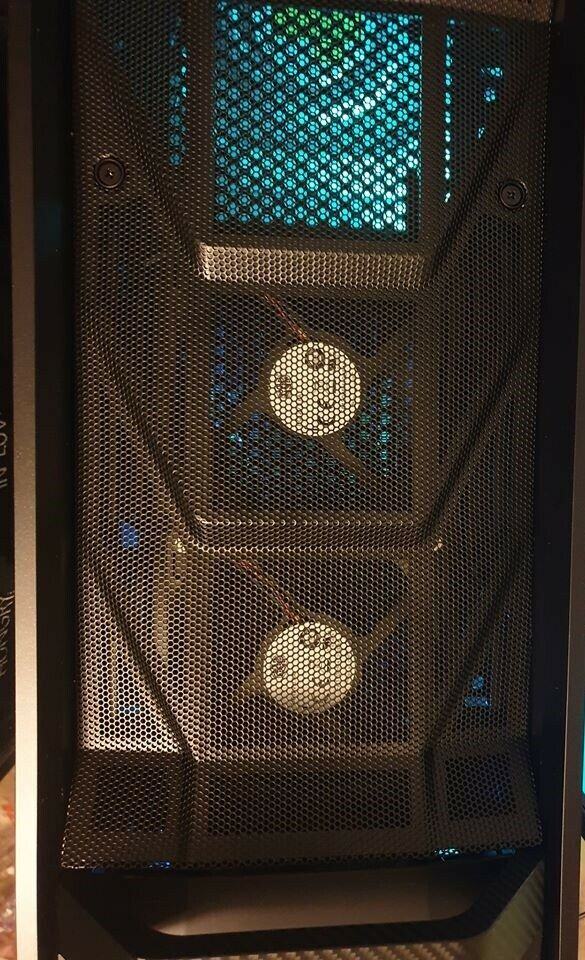

Auch hab ich noch ein paar (schlechte) Fotos von meinem Gehäuse gemacht:

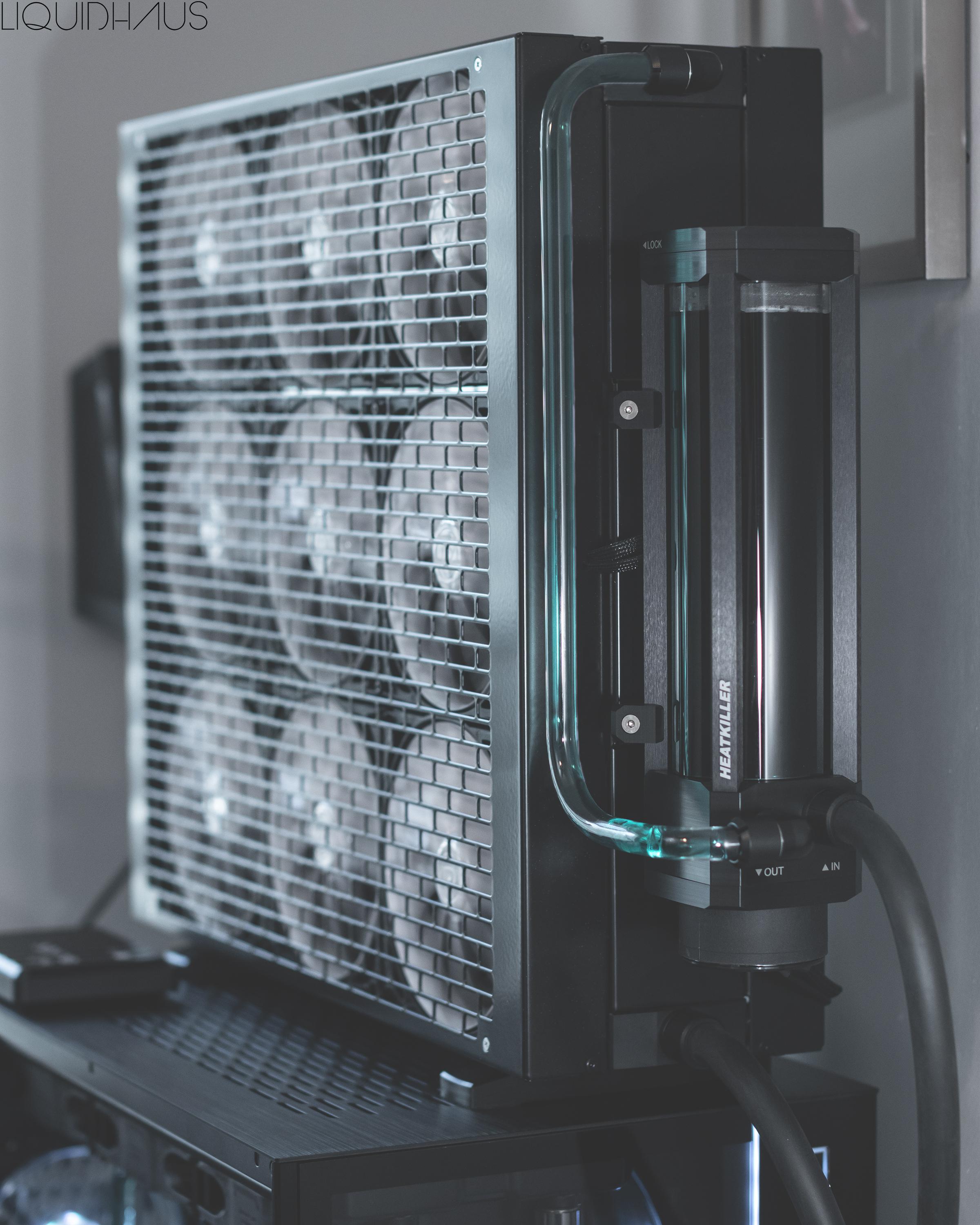

Geh extern mit nem Mora. Darann könntest du auch AGB und Pumpe montieren.

-Radiator: externer MoRa 3 420 mit 4 x Noctua A20 auf der 200er Blende
-Pumpe/AGB: Heatkillertube D5 150 mit Multiportdeckel und D5 Pumpe

Mora kannst du extern aufstellen, muss nicht zwangsweise auf dem Tower selbst sein.
Du musst ein Kabel für die Lüfter zum MoRa führen, ebenso wie zwei Schläuche (in/out).

Sollt ich eher ein Mo-Ra3 Pro mit 8x 200 Lüfter holen oder wäre das total Overkill und nen LT mit 4x 200 reichen?
Was ist leistungstechnisch der unterschied?
nicht viel... das Eine ist halt Push - Pull Kombi und das Andere nur ne einfache Bestückung.
Ja, Push - Pull bringt ein bisschen was, aber mir persönlich wäre es den Aufwand (in dem Fall die Kosten) nicht wert.
Lohnt sich nicht, allein für die 150€ für 4 weitere Lüfter und die Halterung bekommst du fast schon einen weiteren MoRa 360...
Also du kannst auch beim LT 8x200 drauf packen , weil du für die 200mm Lüfter extra ein Bracket brauchst.
Eine Seite reicht vollkommen. Beim Mora reicht ein leichter Luftstrom.
Da kannst du beim 420er auf minimale Drehzahl die Lüfter einstellen.

Also Schlauchdurchführung kann man dieses nehmen
Das kann dann so aussehen , aber in seinen fall ohne hässliche Lüfter :d
Damals gab es halt noch keine Chromax.
