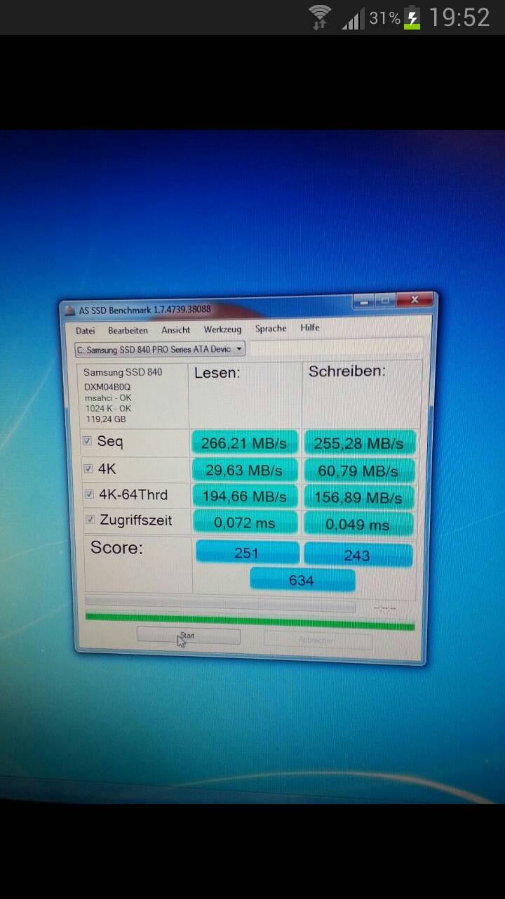

Habe heute die Samsung SSD 840 Pro erhalten. Habe im PC noch ein altes Gigabyte P965 DS3 Board. Es hat 6 Sata Anschlüsse. 4 Gelbe 2 Lilalne. An den 4 Gelben war bisher immer 3 Festplatten und das Laufwerk angeschlossen. Nun habe ich hier gefragt wie ich die Laufwerke nun anschließen soll http://www.hardwareluxx.de/communit...pdate-19-06-12-a-666902-453.html#post20471731 .
Habe es nun so gemacht. DVD Laufwerk LILA 3 Festplattem + SSD Gelb.
Hab dann zwei SATA AHCI Einstellungen im BIOS gefunden. Bild ist nicht von mir:
ImageShack® - Online Photo and Video Hosting
Wenn ich oben SATA AHCI MODE auf AHCI stelle und unten Onboard SATA/IDE CTRL auf AHCI bekomme ich beim laden der Windows CD ein Bluescreen. Wenn ich das erste auf Disabled stelle und das zweite auf AHCI ebenso. Wenn ich das erste auf AHCI stelle und das zweite auf IDE scheint es zu klappen läuft zumindest gerade durch während ich hier texte.
Ist das bis dahin alles dann so richtig??
Mit den Einstellungen werden im BIOS keine Laufwerke bis auf das CD Laufwerk erkannt......
Mfg
