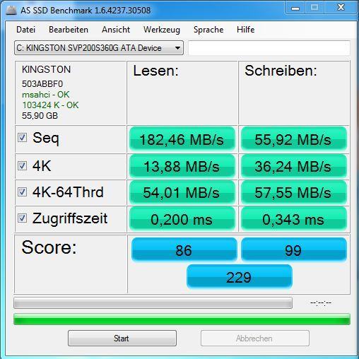

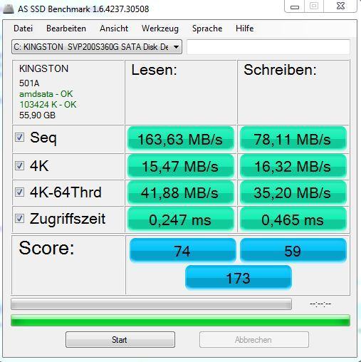

SSD ist angekommen und wurde auch mit frisch installiertem Windows 7 eingebaut.
Nun die Frage an die Runde, mein Mainboard unterstützt ledeglich SATA-II, können die Werte dennoch hinkommen?
Grüße
Proud, die Werte sehen nicht gut aus, und getrimmt wird sie mit dem amd Treiber auch nicht, dein Board hat die Southbridge 7xx, die is eh net so performant. Wenn du Trim möchtest, musst du den msahci verwenden, das ist der Standardahcitreiber von Win 7.
Sollte dein Board über den Marvell Zusatzcontroller mit 6GB/s verfügen, würd ich sie dort anschließen, weil die alten AMD Southbridges sind echt ziemlich lahm. Der Marvell läuft auch mit dem msahci, du brauchst keine Marvelltreiber installieren.

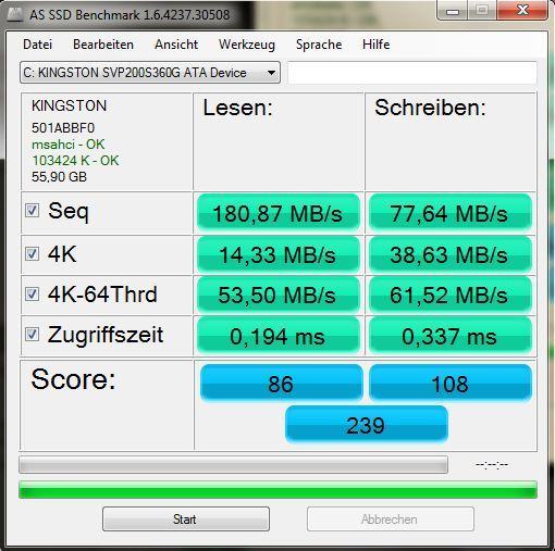

@meckswell: Mein Board verfügt leider nur über 6 SATA Slots die jeweils mit 3GB/s gespeist werden. Den Treiber habe ich jetzt auf den Standard Treiber zurückgesetzt, das neue Ergebniss ist leicht besser ->
@AndreasPr: Wenn der Befehl "fsutil behavior query disabledeletenotify" über die CMD-Console noch aussagefähig ist, dann sollte bei mir TRIM aktiv sein, den es wird eine 0 ausgegeben.
@Berni_ATI: Bei einer 60GB SSD habe ich jetzt nicht soviel Spielraum noch groß Spiele zu installieren. Aber schon das Arbeiten mit Windows und meinen Programmen macht um einiges mehr Spaß, ich habe den Unterschied aufjedenfall deutlich gespürt!
Proud, das mit dem msahci hast du gut hinbekommen, ich bin stolz auf dich. Jetzt machen wir noch das Firmwareupdate, auch da werde ich dich unterstützen.
Zuerst lädst du die Update Toolbox runter Download SVP200S3Toolboxv1, for SVP200S3 | Kingston Technology
und die richtige Firmware findest du hier Download SVP200_503fw_win, for SVP200S3 | Kingston Technology
Auf der gleichen Seite, etwas weiter unten findest du als pdf eine Anleitung für das Firmwareupdate, das lädst du auch runter und liest es dir durch, bevor du was machst.
Datenverlust gibt es normalerweise nicht, aber das steht alles in der Anleitung.
Meckswell Vaterkomplexe? =)
Firmware Update durchgeführt -> Werte nicht großartig verändert.
Sandforce mit async Nand, dann noch die lahme SB700, da geht halt nicht mehr. Wenigstens wird sie nun getrimmt und die FW is aktuell, mehr kannst net machen, einfach so laufen lassen. Die ist ungefähr so schnell wie meine Vertex 2, mit der bin ich auch zufrieden.
