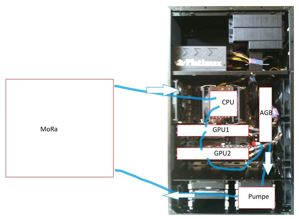

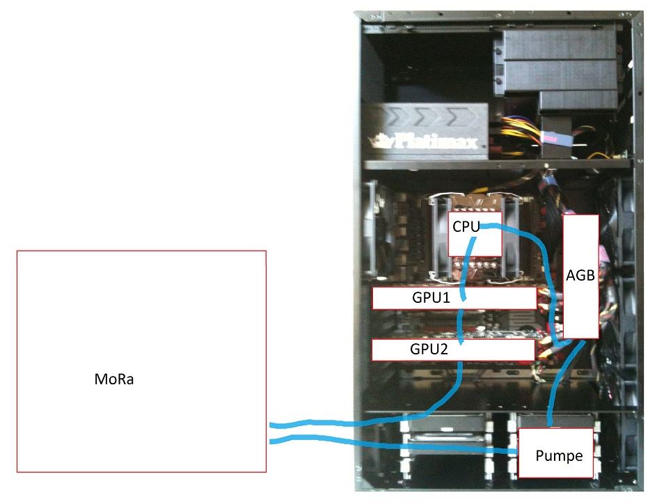

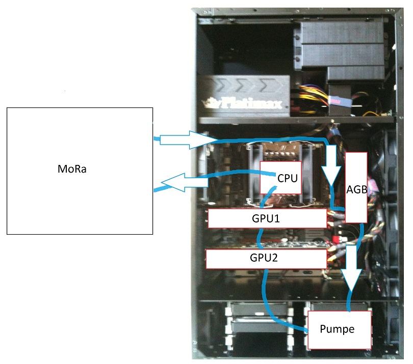

was haltet ihr vom Kreislauf? #1, #2 oder #3? (Das Kabel-Routing ist erstmal nur logisch gedacht)
#1
#2
#3

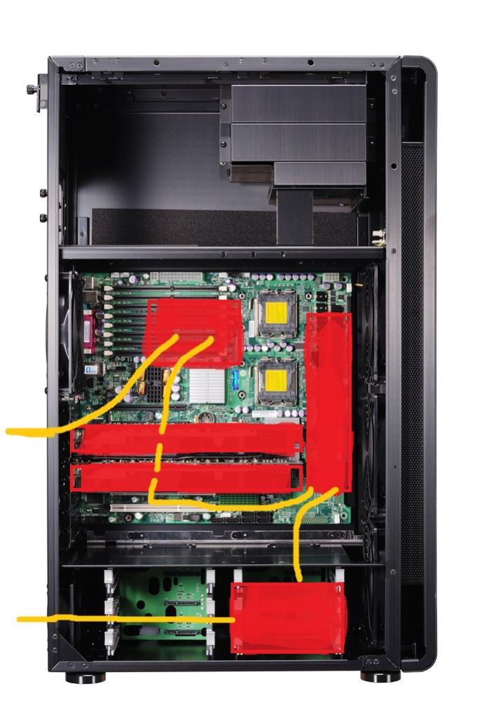

Langsam wirds heiß, ich möchte bestellen und mache mir vor dem PC gerade Gedanken wie ich das mit der Wakü überhaupt ins Case bekomme bzw. wie ich route. Wird ganz schön eng im Case obwohl es so groß ist. Den Aqualis bekomme ich innen leider leider nicht unter mit seinen 80mm. Ich kann lediglich 50mm, höchstens 60mm verbauen.
Weiterhin habe ich versucht ein "finales" Routing zu erstellen. Viel hängt davon ab. Metallarbeiten am Case z.B. Ein Dremel muss her. Hier auch gleich eine Frage. Wie auf der Zeichnung zu erkennen, muss ich vom AGB zur Pumpe durch die Midplate. Wie stelle ich das am besten an? Ich habe viele Bilder mit entsprechenden, fest in die Midplate intigrierten, Gewinden gesehen. Welche sind das? Wie bekomme ich das entsprechende Loch am Besten in die Mitplate? Ich hätte einfach mit dem Dremel ein Löchlein ausgeschnitten, so gut es geht.
Im Unteren der 3 Thermalbereiche werde ich wohl aus dem Case rausgehen mit dem Schlauch hin zum MoRa. Dazu wird einer der beiden 80er Lüfter entfernt, sodass ich das Loch dafür nutze, auch nicht besonders toll, aber iwie muss der Schlauch da unten raus.
Vom MoRa gehts dann über Rückwand (Dort sind von Lian Li bereit Löcher mit Gummis für Verschlauchung intigriert) zum Kryos.
Vom Kryos durch die GPUs zurück zum AGB. Bei den GPUs würde ich gerne die im aktualisierten Warenkorb liegenden Abstände für SLI verwenden, hoffe die passen, sind genau 3 Slots dazwischen, wenn man die obere GPU mit nur einem Slot zählt, den sie dem Kryographics ja hat?!

Warum hast den hochwertigen Aqualis plötzlich gegen nen LowCost AGB getauscht ? :(
Für das Aquaero 5 LT gibt es Montagewinkel - damit könnte die Steuerung ihren Platz in einem 5,25" Schacht finden
Der Mora steht übrigens auch ohne Standfüße problemlos
Der neue Mora für 180mm Lüfter würde günstiger kommen aufgrund von nur 4 benötigten Lüftern. Sooo groß ist der Unterschied zum 420er nicht !
Für den Durchflußsensor brauchst du ein Anschlusskabel
wie bereits geschrieben fehlt mir für den lecker aqualis einfach der platz. zwischen den forderen lüftern im case und den gpus sind legiglich 7 cm platz. da passt der schöne aqualis leider nicht rein. *heul*
deswegen musste ich auch was "dünneres" ausweichen.
