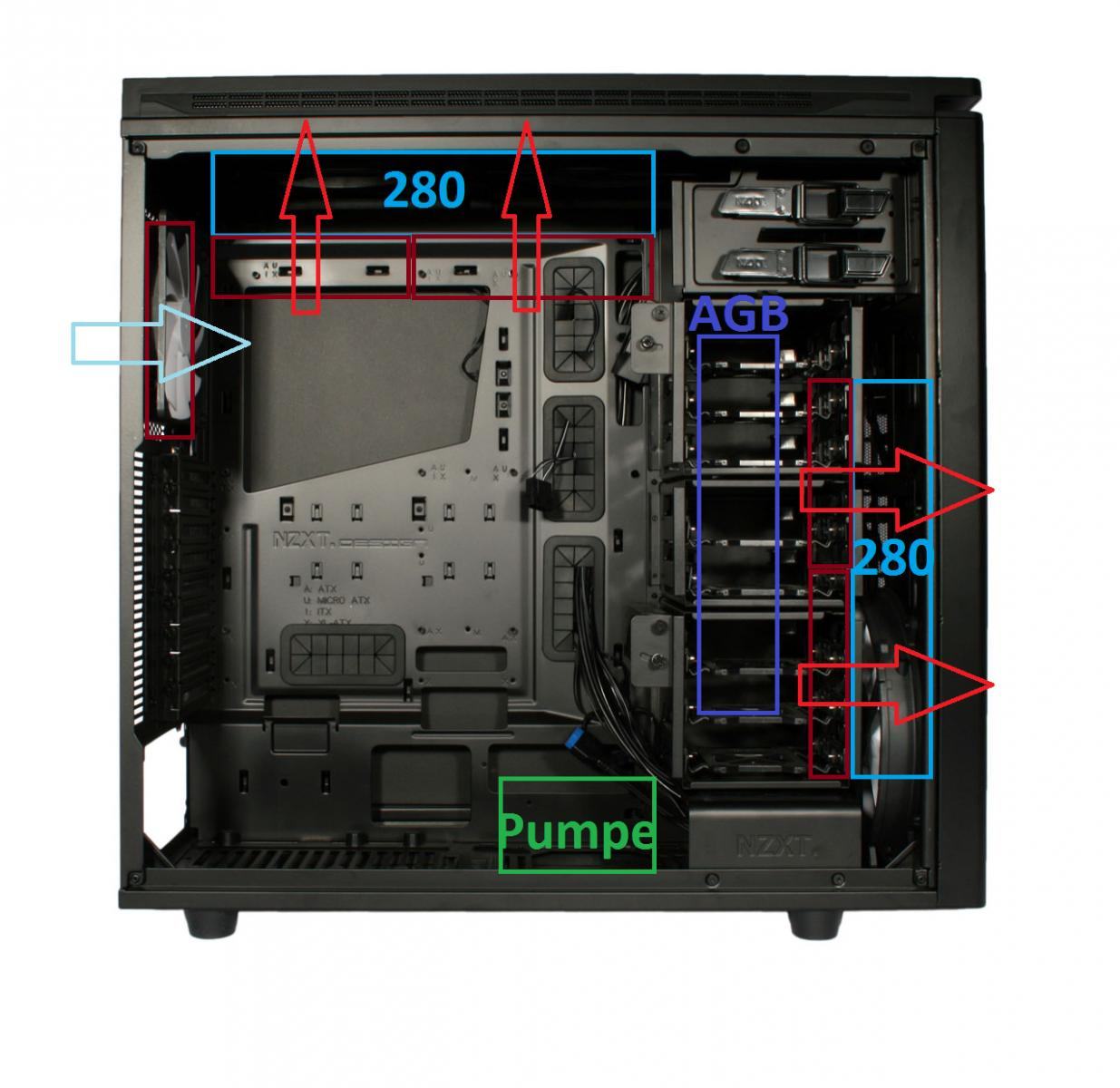

Aber ihr habt mich auf ein Problem aufmerksam gemacht...
Ich hab mein System so geplant, dass ich 2x 280iger habe oben und vorne... Aber wenn der Vorne die Luft in das Gehäuse pustet, dann erhöht sich die Gehäusetemperatur und der obere Radiator pustet warme Luft durch den Radiator, weswegen dieser schlechter kühlt...
Daher dachte ich es wie folgt zu machen: Dadurch habe ich aber 4x Raus und 1x Rein ... großer Unterdruck...
(Gehäuse ist das H630 von NZXT )
Dann bräuchte ich auch keine Schrauben mit großer Länge...

Keiner einen Tipp wie ich hier im Gehäuse mit den zwei Radiatoren den Airflow am besten gestalte ?

Wichtig ist, dass Du den einen Radiator nicht mit der warmen Luft vom anderen versorgst. Also entweder alle Lüfter rein- oder rauspustend montieren. Welche Variante besser ist kann ich Dir nicht sagen, die einen meinen alles rein, die anderen finden alle Lüfter rauspustend sinnvoller. Bei meinen Versuchen habe ich keinen nenneswerten Temperaturunterschiede feststellen können.

Lüfter an allen Radis einblasend und am Heck rausblasend, hat den Vorteil, dass man vor die Radis Filter hängen kann und dann nicht unkontrolliert Staub ins Innere kommt da man ständig Überdruck hat.
Bei mir kommt auch über den oberen Radi Luft ins Gehäuse. Insgesamt pusten bei mir 6 140'er rein, raus gar kein Lüfter. Die Luft kann hinten wunderbar aus dem Gehäuse entweichen und es schiebt ja genug nach.
Siehst Du, das meine ich.
Rein oder raus ist eine Glaubensfrage, ich bevorzuge alle Lüfter rauspustend, Staub habe ich eh im Gehäuse.
Ich bin kein Experte was Über- / Unterdruck in PC Gehäusen angeht, glaube aber, dass man im normalen Leben ,weder den einen noch den anderen Zustand erreichen kann. Zu wenig Druck durch die Lüfter, zu viele Ritzen und Löcher im Gehäuse.
