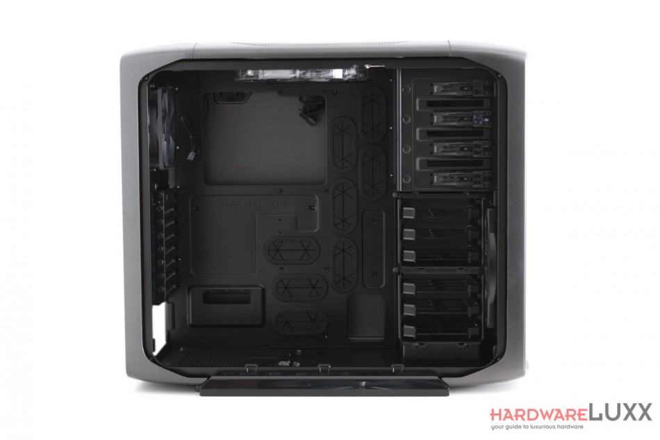

Zur Veranschaulichung gibts natürlich ein Bild des Cases für diejenigen die es nicht kennen:
Hab natürlich schon mal recherchiert welche Radiatoren intern verbaut werden könnten und bin zu folgendem Ergebnis gekommen:
1) 1x200 ala Phobya Xtreme 200 in der Front nach Entfernung der Festplattenkäfige

Hallo GySgtHartman404,
ich befinde mich in einer ähnlichen Lage. So das ich dir folgendes empfehle.
Gib nicht so viel Geld für Radiatoren aus. Kauf dir einen Mo-Ra und betreibe damit solange deine Cpu bis die Gpu´s dazu kommen.
So hast du Platz im Gehäuse und brauchst dir keinen Kopf mehr zu machen.
Zur Pumpe lässt sich sagen das die Leistung reicht. Nur ist eine Aquastream oder eine Laing empfehlenswerter da sie mehr Spielraum nach oben haben.
Und eine Laing ist sogar noch Platzsparender.
Anschlüsse tuens auch die Günstigen nur solltest du darauf achten das Schlauch und Schraubi zusammenpasst.
Mfg. Dillen
Sobald der Mora dran ist, brauchst du die internen Radiatoren nichtmehr. Wenn du also eh extern gehst, kannst du dir die internen Radiatoren gleich sparen.
