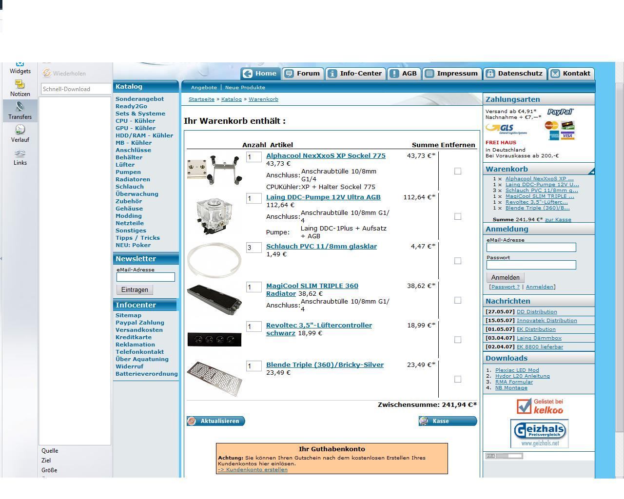

Hier nochmal ei n Vorschlag von mir Bessere Pumpe und besserer Radi
Gruß Alex

Man müsste nur die 10/8er Anschlüsse ich ich immer direkt am Radi etc. ausgewählt habe gegen die 11/8er anschlüsse tauschen...
Gruß Alex
Bis auf den Radi (kauf dir Magicool) und das du nur 2 Meter Schlauch hast, besser sind 4-6 Meter (Vorrat anlegen!!!), ist deine Zusammenstellung sehr gut. Eventuell tauschst du den Schlauch gegen 11/8, da er nicht so schnell knickt. und fügst auf jeden Fall noch Yate Loons hinzu.
Sonst kann man nicht meckern. Lass dir bloss nichts anders einreden!
Was hälst du denn von meiner Zusammenstellung Mad?
Gruß Alex
Bis auf die Pumpe und die fehlenden Anschlüsse gut. Ich würde immer zu einem seperaten AGb raten. Der Aufsatzagb verursacht gerne mal Entlüftungsproblem. Ausserdem muss es keine Ultra sein.
Hi,
finde auch die Ultra bisschen übertrieben.
Aber wenn er das kleine Gehäuse nimmt muss er wohl auch einen Dual Radi nehmen.
MFG Matze

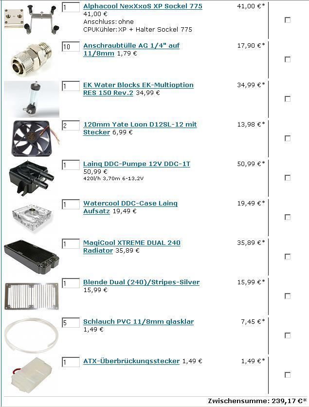

Das Problem ist, wenn ich mir nen größeres Gehäuse kaufen würde, hätte ich nicht mehr so viel Geld für die WaKü und mir sind 200€ fürn Gehäuse zu viel. Deshalb werde ich das Lian Li PC-G7 kaufen.

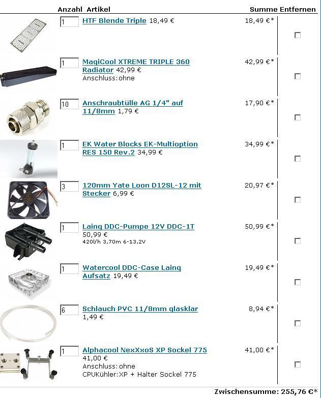

Hab die Zusammenstellung nochmal überarbeitet. Wie schauts jetzt aus?

Lian LI PC70G für 150 Euro ? Schaus dir mal :)
Die Zusammenstellung ist so ok, aber lieber ein größeres Case, am Ende bereuste es :)
Dann wird es wohl doch das hier werden, bin überzeugt. Soll ich denn dann nen Triple-Radi nehmen?
