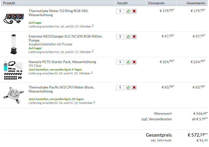

EK Water Blocks FLUID GAMING Kit A240G Wasserkühlungs-Set - 240 mm
Das habe ich mal zusammenkonfiguriert:
das sind 2x 240er radis
wenn der platz vorhanden ist, kannst das auch durch 360er ersetzen. magicool slim g2
lüfter fehlen noch
vergiss mal mf und alternate, da zahlst zu viel für waküteile
link ist bei meinem bild dabei. shop in frankreich
auf jeden fall KEINE aluteile kaufen !
Bis auf die Aluradis sind die sachen durchaus gut, aber wie erwähnt vergleichsweise zu teuer ! Es ist immer am besten, wenn man den Einstieg in die Custom Waküwelt mit Einzelteilen, die man sich alle einzeln indviduell aussucht startet ! So eine Flasche TT Fertigmix kostet im Einzelverkauf 25 € , von Aquacomputer 8 € , TT CPU Kühler 90 € , Aquacomputer ab ca. 40 € - nur 2 Beispiele.
Den DFM hab ich im V: Thread drin :)
