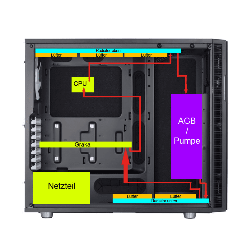

Hier erstmal meine bisherige Planung des Aufbaus.

Ja, 420 passt auch rein. Würdest du trotzdem, wie ich das aufgezeichnet habe, oben und unten einen Radiator hin packen? Außerdem eine Frage zu den Lüftern: Unten Luft rein ziehen und oben raus blasen oder oben rein ziehen und unten raus blasen? Die Gehäuselüfter wollte ich ausbauen sodass nur noch durch die Radiatoren Luft zirkuliert.
Ist der Radiator für oben also empfehlenswerter? Blöderweise passen hier aber scheinbar nur 140mm Lüfter und nicht die Arctic P12 weil diese 120mm haben ...

Wie findest du generell den Aufbau aus meiner Skizze? Macht das soweit Sinn oder ist da irgendwas völlig falsch geplant?
Was mir etwas Sorgen macht ist der Radi unten. Das könnte mit dem Netzteil sehr sehr knapp werden, ich hab ja auch ein Fractal und da würde es nicht so ohne weiteres passen. Könntest du den 240er auch in die Front setzen?
Theoretisch ja, dachte nur dass das vielleicht für den Airflow besser ist. Die Gehäuselüfter wollte ich ja sowieso raus nehmen also wäre in der Front Platz.

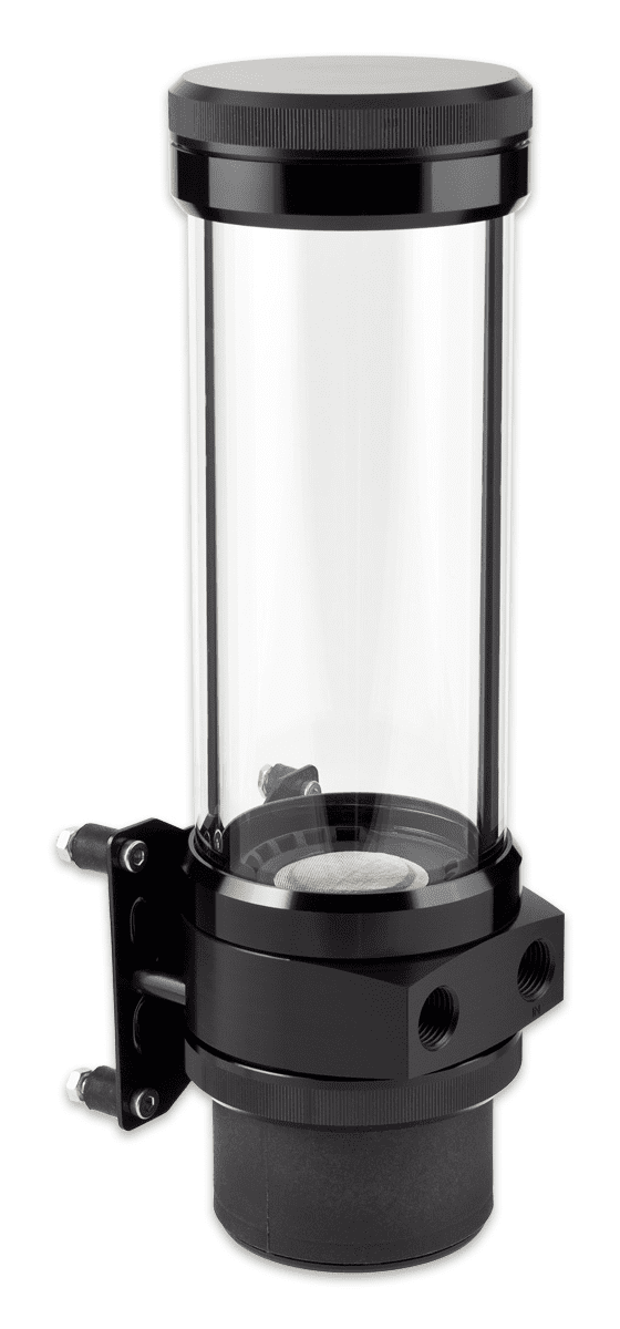

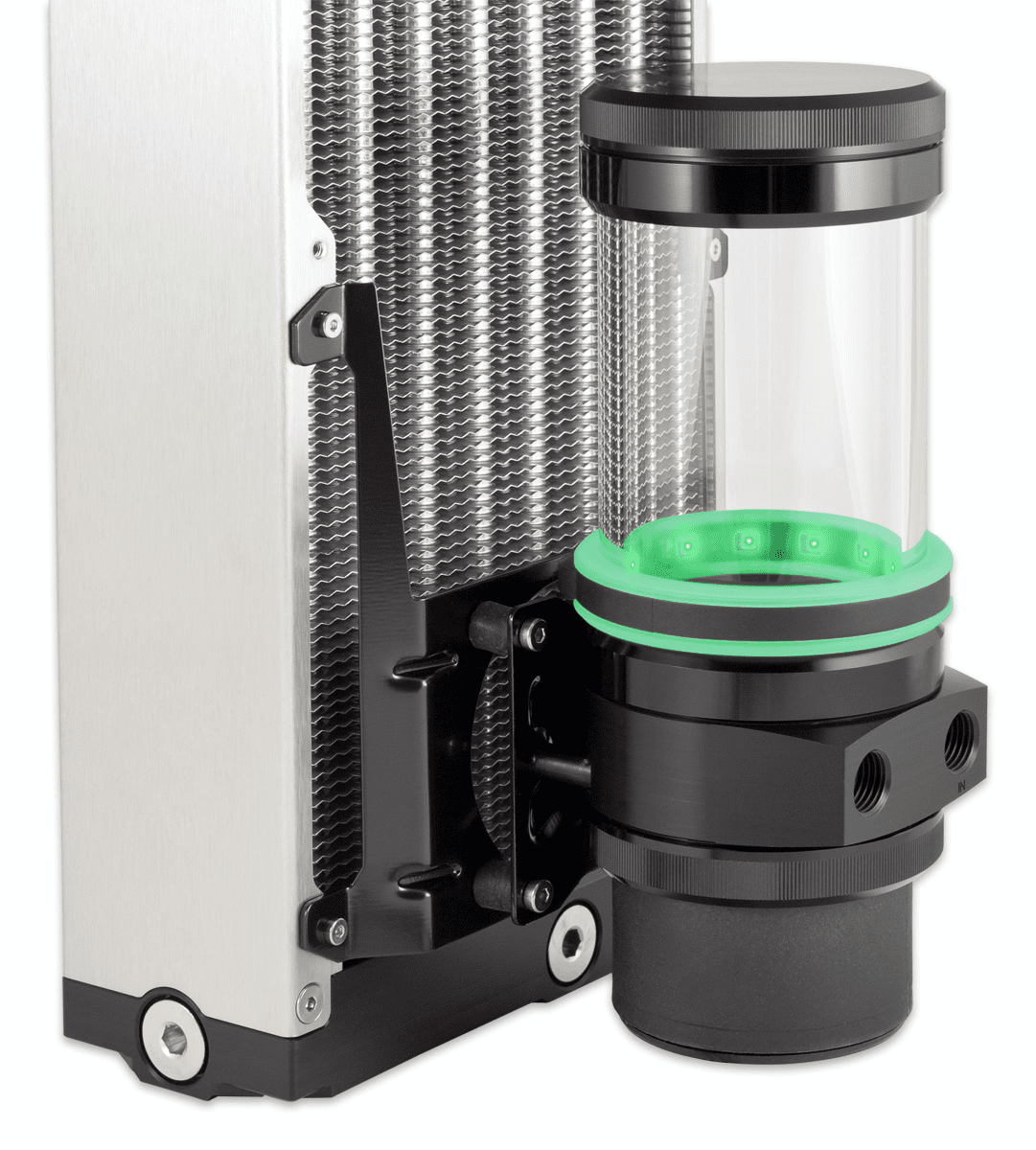

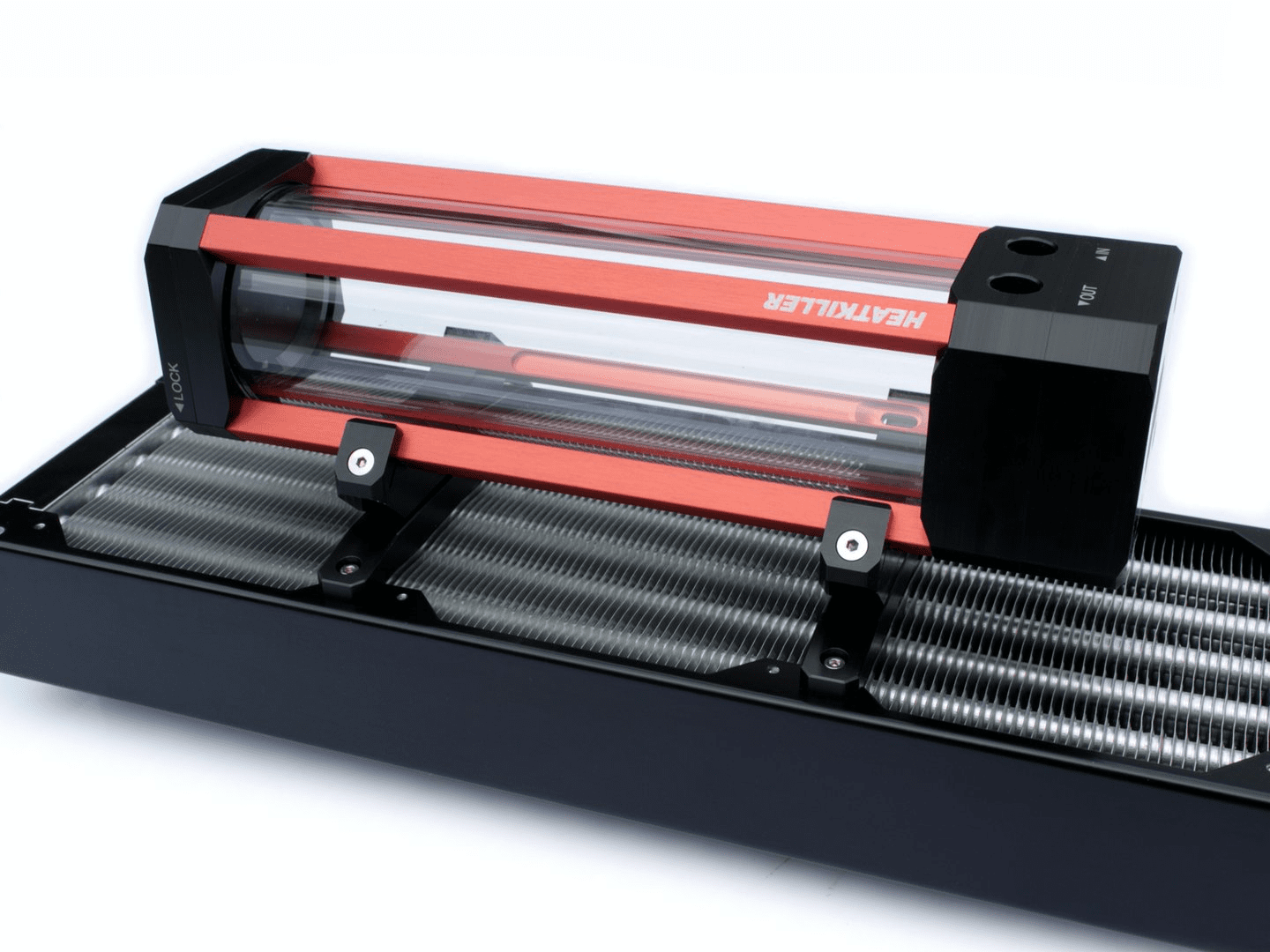

AGB
Es gibt Haltevorrichtungen für beides, wobei es explizit für die MCP450 wohl nichts gibt. Wenn du etwas Budget locker machen kannst, würd ich aber direkt auf eine D5-Pumpe mit Glas-AGB setzen. Watercool Heatkiller Tube ist hier wohl der Dauerbrenner. Aquacomputer hat auch neue Glas-AGBs vorgestellt vor ein paar Tagen, die Ultitube -> https://forum.aquacomputer.de/wasserk-hlung/109868-neu-ultitube-d5-elegant-und-leise/
Für Heatkiller Tube und Ultitube gibt es sehr viel Zubehör für alle Montagevorlieben. Ich würde mir mal den Ultitube angucken, finde den ziemlich geil :d

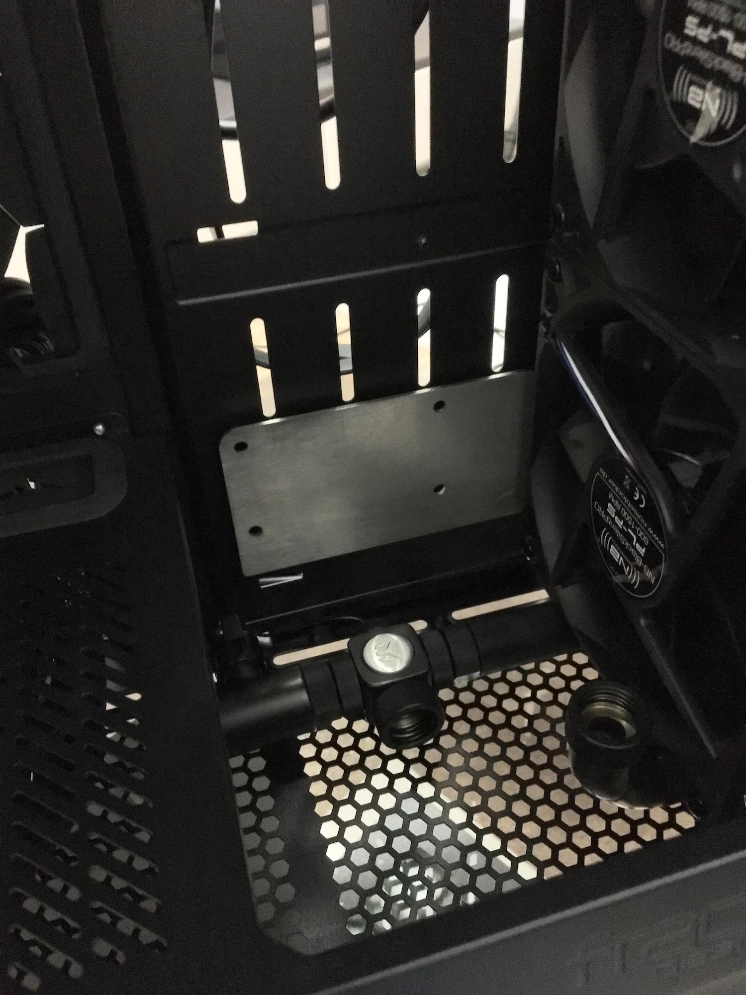

Bei mir sieht das z.B. so aus:
Ich hab einen X-Splitter, dort hängt sowohl der Drainport als auch der Temperatursensor (Plugin) dran. Kannst du mit Softtubes natürlich auch anders umsetzen, ich hab versucht es möglichst kompakt und simpel zu halten.
Ja die ULTITUBE D5 ist schon super schön. Auf der Seite steht aber "... PWM- und Tachosignal separat auf 4-Pin ...". Wo schließe ich diese 4-Pin denn an und was heißt Tachosignal? Wenn ich das am Mainboard anschließe, kann ich dann die Geschwindigkeit steuern und Werte auslesen?

Für den Velocity gibt es Haltebleche separat zum Kaufen. Darauf sind auch direkt die LEDs verklebt, du könntest also später die LEDs einfach nachrüsten auch. Solltest du mal auf AMD umsteigen, gibt es natürlich auch dafür Halterungen -> https://www.ekwb.com/shop/quantum/cpu-cooling/cpu-water-blocks/ek-qantum-velocity/spare-parts

Zeichne dir wirklich mal einen genauen Plan wie du die Schläuche verlegen würdest
Werde ich tun (y)
Stelle ich dann auch nochmal hier rein.
