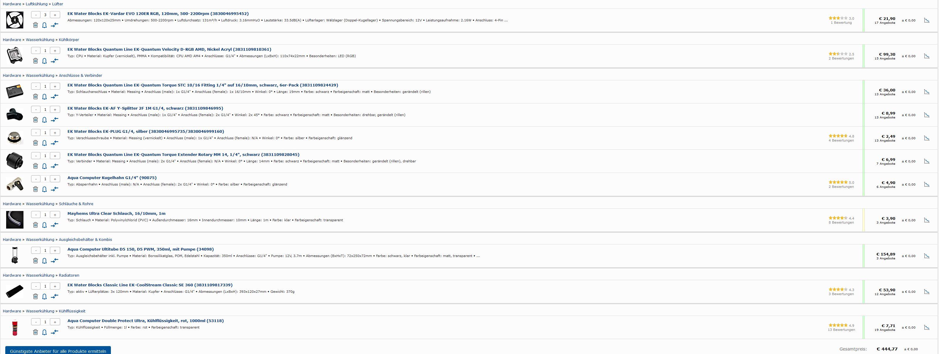

ich möchte gerne meine Hardware mit einer Wasserkühlung versorgen.
Gekühlt werden soll erstmal nur der AMD Ryzen 7 3700x, zu einem späteren Zeitraum soll noch eine 3080 oder 6800 dazukommen, sofern die mal Lieferbar sind und vom Preis passen.
Das ganze läuft in einem Silent Base 801, ja ich weiß der Air-Flow ist nicht so gut aber im Notfall nehme ich vorne das Panel ab, außer beQuiet verkauft die Front und Deckel-Panel vom 802 noch einzeln.
Ich hatte zu erst über ein Kit von EKWB nach gedacht wie das hier .
Bin dann aber der Meinung wenn ich etwas mehr ausgebe kann ich auch eine bessere Pumpe verbauen, weil ich nicht weiß ob die aus dem Kit ausreichendwäre für noch einen Radiator mehr und den GPU-Block, beim Upgrade der Grafikkarte.
Das ist bis jetzt meine Zusammenstellung.
Die EK Water Block Lüfter und CPU habe ich genommen weil ich RGB haben möchte, wenn ihr da bessere Alternativen habt immer her damit.
Bei den Fittings hab ich jetzt auch nur ausgewählt was mir da so ins Auge springt.
Mayhem-Schlauch hab ich hier im Forum gelesen soll sehr wenig Weichmacher enthalten und deshalb lange halten, die scheint es im Moment nur nirgends zu geben.
Bei der Pumpe hätte ich sonst auch gerne die D5-Next genommen dann hätte ich auch gleich noch ne Temperaturanzeige, aber die scheint auch nicht Lieferbar zu sein und bei Aquacomputer steht bis zu 60 Tage Lieferzeit.
Radiator bin ich völlig offen, wenn es einen besseren oder ähnlichen für weniger Geld gibt bin ich dabei.
Und das Double Protect soll ja anscheinend mit das Beste sein zur Zeit.
Ich hoffe ihr könnt mir weiterhelfen und vielleicht noch ein paar Tips geben.
Loop schaut komplett aus (y)

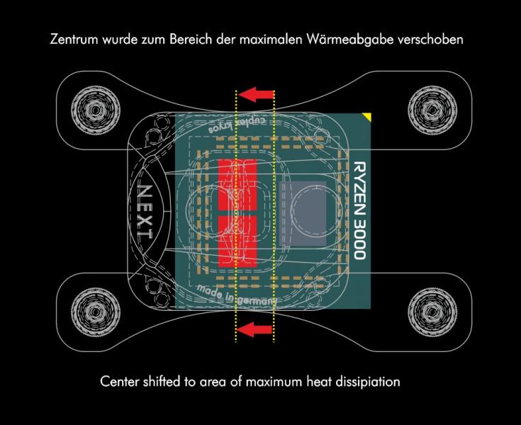

Blocktechnisch gibt es bei AquaComputer RGB-Alternativen. Diese können sogar als Ryzen 3000/5000 optimiert bestellt werden - dann ist der Kühler besser über den Chiplets platziert, siehe hier:
Macht keinen großen Unterschied, aber wenn man die Komponenten ohnehin neu kauft für einen Ryzen 3000 Prozessor - warum nicht gleich dafür optimierte Kühlkörper?! Wahlweise auch mit Vision im Block, was den Verlust der D5 Next kompensieren würde, da in den Blöcken auch ein Temp-Sensor verbaut ist. Zudem hättest du dann eine Lizenz von der AquaSuite und könntest am Block direkt einen kompatiblen Durchflusssensor anschließen, so dies denn gewünscht ist.

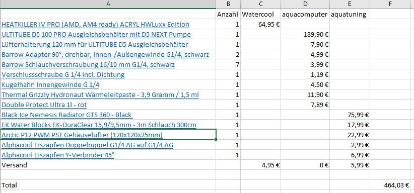

So ich hab mir das ganze nochmal durch den Kopf gehen lassen und werde wohl auf relativ viel RGB verzichten, so viel sieht man davon in meinem PC unter dem Tisch eh nicht.
Das hab ich jetzt als neue Zusammenstellung.
Ein paar Fragen hab ich aber noch die ihr mir vielleicht beantworten könnt.
1.Kreislauf und Fittings
Mein Plan zu dem Kreislauf mit Fittings sieht so aus:
AGB/Pumpe-> Y-Verbinder (Abgang zum entwässern)-> Doppelnippel -> Kugelhahn -> Verschlusschraube (zum ablassen dann einen Schlauch mit der Barrow Schlauchverschraubung)
Y-Verbinder (Abgang zum Kreislauf)-> Fitting-> Fitting in CPU -> 90° mit Fitting aus CPU ->Fitting in Radiator-> Fitting aus Radiator-> Fitting im 90° AGB
2. Sind beim Radiator passende Schrauben dabei um Lüfter zu befestigen
3. Was haltet ihr vom Schlauch? Durchsichtige Schläuche hätte ich schon gerne und die Mayhems scheint es zur zeit nirgends zu geben.
Ich hoffe ihr könnt mir da weiter helfen.
Der EK Schlauch ist Mist (enthält viel Weichmacher, wird trübe) hol dir lieber Mayhems Ultra Clear !
und ja, bei Radis sind immer Lüfterschrauben dabei
