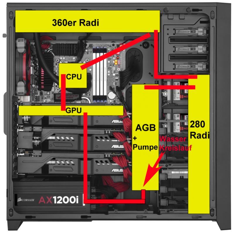

Habe mal eine Grafik zu deinem Case hier:
Gelb: Wakü Bauteile
Rot: Schlauch
Sollte jetzt Verständlich sein :)
ja das ist verständlich.musst du mir dann nur mal sagen was wo reingehört also zb was kommt vom 360er geht da der schlauch nach in oder off??
Du meinst in und out?
Beim CPU und GPU steht das i.d.R drauf, welche Seite in und out ist. Beim Radiator ist das relativ egal wo das Wasser rein und raus kommt, wie gesagt, nur bei CPU/GPU nicht. Bei AGB/Pumpe steht das auch dran
ja das meinte ich.also gehe ich dann vom 360er in cpu in und dann von cpu out in die GPU und dann in AGB out und agb in ist mit dem 280er verbunden.War das so richtig?
Nene, schau dir mal das Bild genau an, gut ich hätte es auch besser machen können ^^
- Du gehst vom unterem AGB (wo die Pumpe sitzt) raus und gehst in die Grafikkarte (CPU Only dann halt in den CPU IN)
- von da aus gehst du vom CPU OUT in den 360er Radi
- vom 360er Radi in den 280er Radi
- vom 280er Radi in den oberen Teil vom AGB
Fertig :)
Also gehe ich von der AGB out in die GPU.Dann von GPU in CPU out.Dann von CPU in nach 360er.von 360er zum 280er.Und zuletzt von 280 in den AGB in eingang?!Richtig?

Riiiiiiichtig :)

Da wo mario steht soll der AGB hin und von da aus dann die schläuche
