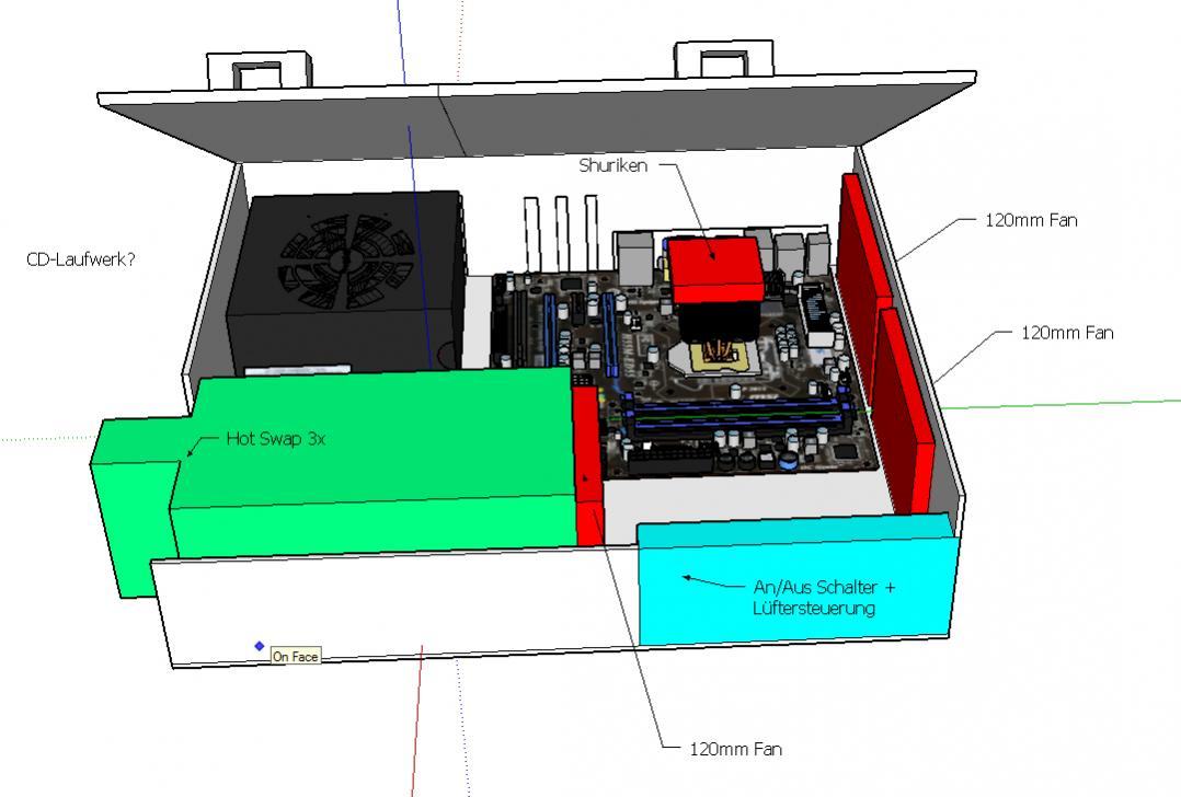

Ich habe eine Skizze erstellt (ohne Maßangaben, nicht maßgetreu) :
Das Gehäuse soll auf dem Schreibtisch, rechts neben mir aufgebaut werden.
Das Board in der Skizze hat die µ-ATX Größe. In welche Richtung verlängert sich das Board, wenn man ein ATX-Board einbaut? nach links, oder nach vorne?
Damit man an alles leicht herankommt, sollen oben zwei Platten mit Scharnieren und Griffen aufklappbar sein.
Für den Netzteil- und CPU-Lüfter sollen noch Aussparungen aus diese Klappen ausgesägt werden. Dort kommen dann Gitter mit Staubfiltern rein.
Zwischen Netzteil und Hot-Swap soll Platz bleiben, damit man die Kabel nicht zu stark knicken muss.
Das Netzteil lieber hochkant aufbauen?
Das Hot Swap Gehäuse habe ich aus Platzgründen längs eingeplant. Außerdem werden die Platten hochkant eingebaut (kann man das mit den HDDS machen?)
Es befindet sich genau vor den SATA Ports des MB. Dafür werde ich dann vermutlich angewinkelte Kabel benötigen.
Ein DVD-Laufwerk könnte dann darüber angebracht werden. (Ich denke aber, dass ich es weglassen werde, da ich es nur zur Installation des OS benötige)
Ist die Lüftung übertrieben?
Später soll noch eine GraKa rein. Wird es da Probleme mit dem Netzteil geben (bzgl. der Lüftung)
