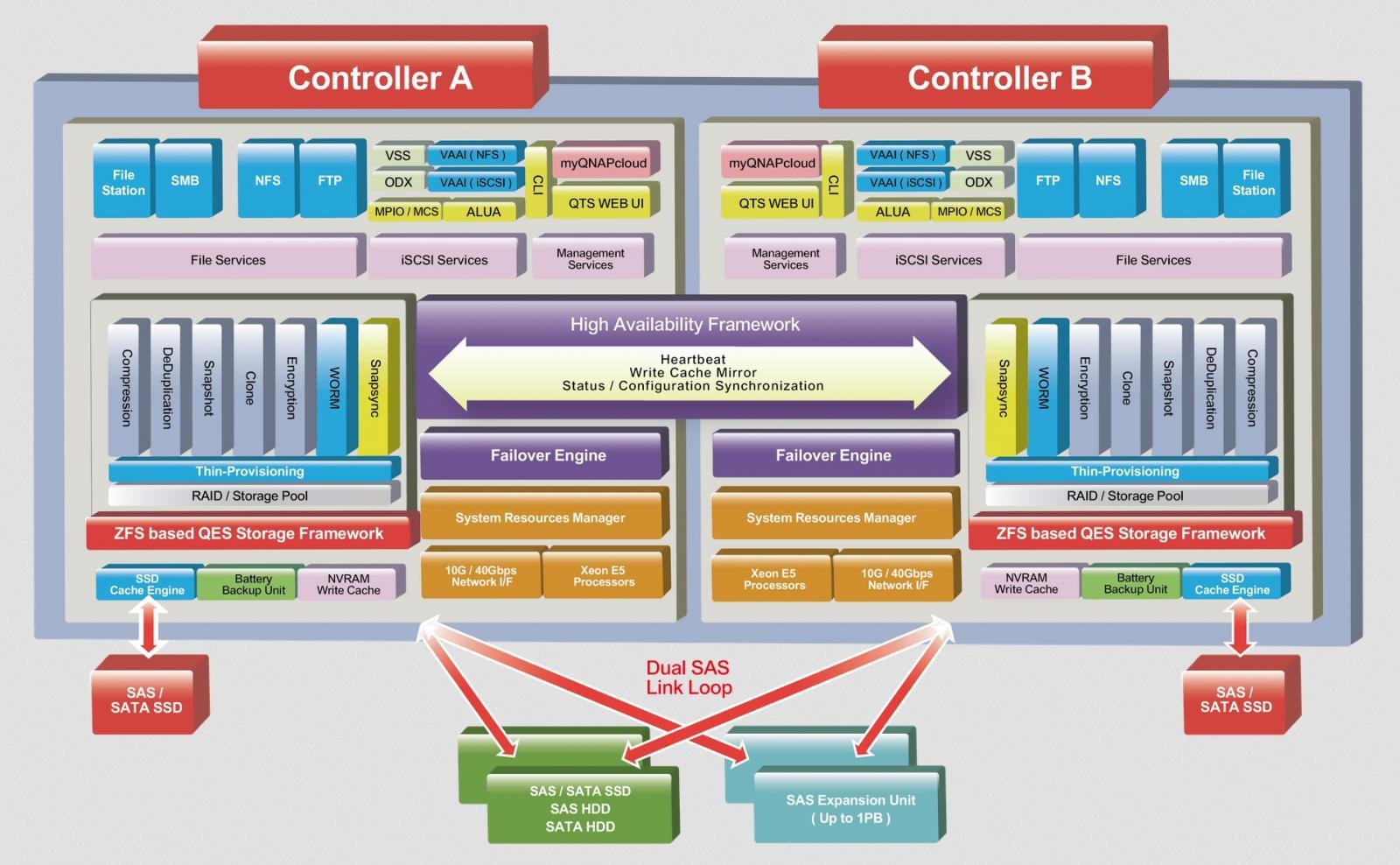

Also die QNAP Lösung ist mal gar nicht vergleichbar mit solchem Bastelzeug, das macht auch kein einziges Mittelständiges Unternehmen welches eine ordentliche Infrastruktur besitzt.
Außerdem hat die QNAP zwei Controller, sprich zwei Nodes. Somit also je Controller ein Xeon E5 sowie 32 GB RAM. Man wäre mit der Bastellösung also quasi genauso teuer, nur ohne Support aber mit schlechterem System.
Auch ist dort sofort eine HA Struktur gegeben:
