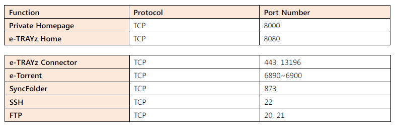

Guten liebe Forum Mitglieder,
ich komme mit einem evtl für euch leicht lösbaren Problem in dieses Forum.
Ich habe mir vor einigen Wochen von der Fa. Trekstore einen Homeserver
zugelegt Es handelt sich um den Xtreamer e-TRAYz Ich habe das Gerät soweit zum "laufen gebracht". Ich kann jetzt darauf zugreifen und Daten speichern. Allerdings ist es laut Hersteller auch möglich das Gerät so einzustellen, daß man auch von aussen sprich über das Internet auf diese Gerät zugreifen kann. Soweit so gut. Ich habe mir dir Bedienungsanleitung ausgedruckt allerdings komm ich daraus nicht schlau wie ich vorzugehen habe um den Server so zu konfigurieren das es klappt mit dem Zugriff von aussen.
Was ich jetzt gerne hätte (ich weis ich bin ganz schön vermessen!) ist eine "Anleitung" die nicht nur allgemein gehalten ist, sondern einem wirklich weiterhilft
Was den DYNDNS Dienst betrifft so weis ich darüber bescheid wie man den nutzen kann.
Wenn mir jemand weiterhelfen kann wäre ich der glücklichste Mensch in meinem Netzwerk.
Als "Router" habe ich die DSL-EasyBox 803 A
Firmware Version:30.05.206
Recht vielen Dank für jede Unterstützung
DG6FAZ
Hallo DG6FAZ,
du musst die angegeben Ports in deinem Router freigeben und an die IP des eTRAYz weiterleiten. (Ports siehe Bild)
Ich hatte bei meinen eTRAYz´(e)s manuell eine dyddns Adresse angelegt (kostenlos) und im Router eingestellt.
Auf das NAS kommst du dann jeweils, wie du die Ports weitergeleitet hast (von aussen) dies müsste man im Router auch extra einstellen.
Z.B. Port 8080 --> an IP eTRAYz
dazu gibst du dann von aussen deinen DNS Namen ein: z.B.: meinetrayz.dyndns.org:8080
oder du gibst einen anderen gewünschten Port an, von dem du (von aussen) auf dein NAS zugreifen willst.
z.B. WebInterface soll von aussen über Port 1 erreichbar sein:
Port 1 --> an Port 8080 --> dieser ist intern (im Router) an die NAS IP (im LAN) geroutet bzw. freigegeben
meinetrayz.dyndns.org:1 --> ergibt dann die intern: IP des NAS xxx.xxx.xxx.xxx:8080
Oder du deaktivierst für die IP des NAS (eTRAYz) die Firewall (DMZ), dann sollten zum Testen alle ports offen sein.
Grüße

unabhängig von der ausführung, würde ich mir zunächst mal über die sicherheit gedanken machen.
willst du wirklich dein datengrab komplett offen ins internet stellen?
ich würde hier nicht unter einer vpn verbindung zugreifen wollen von außen.
und der etrayz kann ja openvpn
