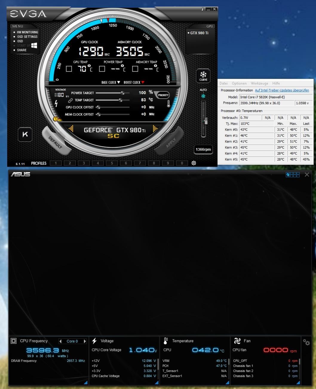

ich habe mal noch den asusmonitor installiert womit ich dann auch VRM / PCH Temeperatur sehe die schießt von 30/29 *C auf 49 / 46*C ( VRM / PCH ).
das sollte doch aber nicht den pc dann irgendwann zum shutdown bewegen?
Da temperaturen in wow
nö, <50°C ist nüscht.
