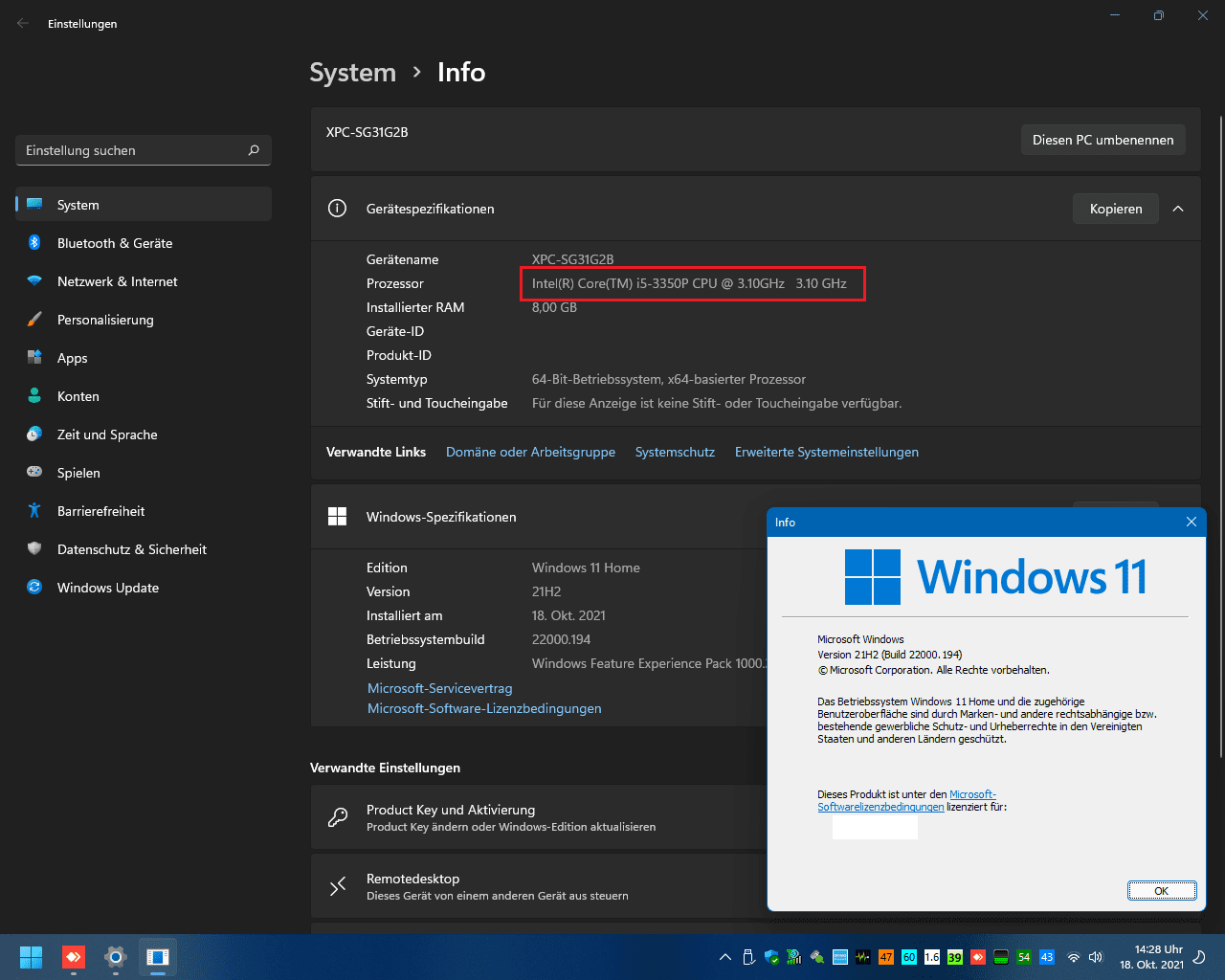

System Nr. 3: Asus P8H61I-LX / Core i5-3350P

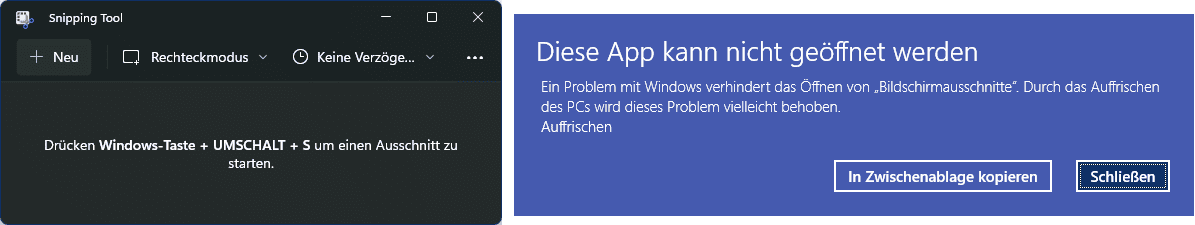

Leider nicht, das Snipping Tool lässt sich zwar starten, stürzt aber nach einem Klick auf "Neu" ab, egal welcher Modus eingestellt ist:
Noch nicht einmal die Taste [Druck] auf der Tastatur legt einen Screenshot vom gesamten Bildschirm in die Zwischenablage. An der Tastatur liegt es definitiv nicht, weil [Alt] + [Druck] für den Screenshot des fokussierten Fensters weiterhin funktioniert!
Versuch doch mal die App nicht direkt zu starten sondern über die Tastenkombination (ohne die App offen zu haben) wie ichs erklärt hatte :giggle: funktioniert bei mir wie gesagt ohne Probleme^^
[Win] + [Shift] + [ S ] auf dem Desktop, ohne das Snipping Tool vorher über das Startmenü zu starten, kenne ich und hab' ich auch ausprobiert. Auf der frischen Windows 11-Installation in VirtualBox funktioniert das ohne Probleme, sieht dann so aus:
Auf meinem Hauptsystem (vorher Windows 10 und davor Windows 7) passiert mit dieser Tastenkombination einfach überhaupt gar nichts.

Zum nicht funktioinierenden Snipping Tool gibt es eine Lösung, die bei mir einfach nur Kopfschütteln verursacht, weil die wirklich unmöglichsten Dinge zusammenhängen. Der Finder dieses Lösungswegs muss ein Genie sein, oder Windows 11 vorher selbst in der Art und Weise verbastelt haben.
1. Rechtsklick auf Datum/Uhrzeit im Tray
2. "Datum/Uhrzeit ändern"
3. Uhrzeit automatisch festlegen ausschalten!
4. Datum und Uhrzeit manuell festlegen --> Ändern
5. Samstag, 30. Oktober 2021 einstellen - die Uhrzeit ist egal
6. Snipping Tool starten, Bauklötze staunen - funktioniert wieder
7. Snipping Tool beenden
8. Zeitsynchronisierung wieder einschalten
8. Snipping Tool noch einmal starten - funktioniert immer noch
What ... the ... actual ... f**k?
Ursache soll ein Sicherheitszertifikat sein, das wohl irgendwann im November 2021 seine zeitlich begrenzte Gültigkeit verloren hat und - laut FutureZone - fähig war, gleich mehrere Windows-Apps lahmzulegen.
