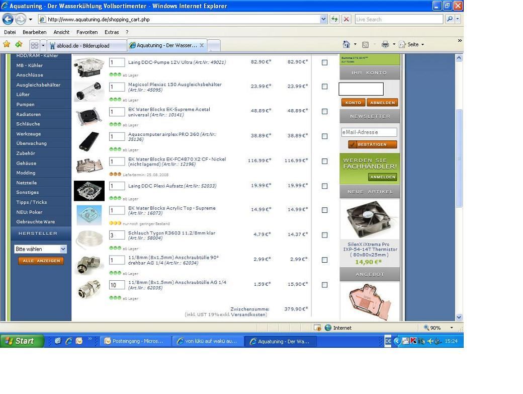

Hoffe es klappt jetzt nit dem Bild, habe noch was abgeändert.
attachment.php
Falsches Bild hier ist das Richtige
attachment.php

wozu die doppelten Deckel bei EK und Laing? Ek hat auch ne Plexi-Version und die Laing hat schon einen Plexiaufsatz - zumindest dein Modell..

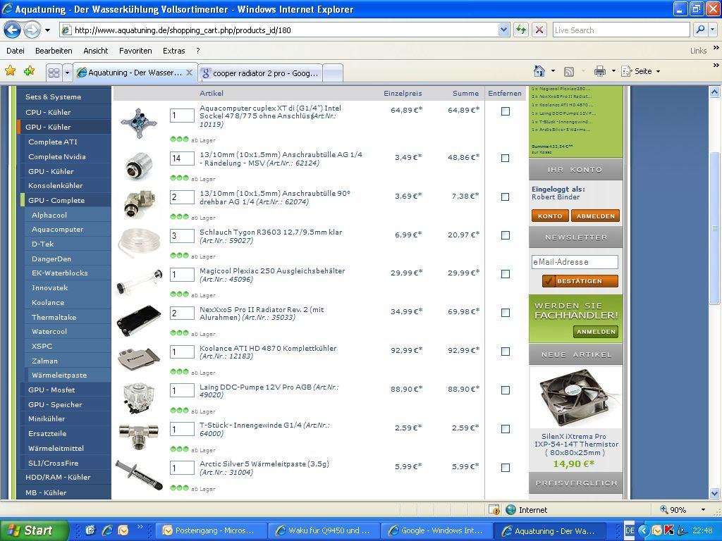

Allso hab jetzt alles beinnder, würde gern Eure Meinung dazu hören was Ihr dafon halten tut's.
Bild gelöscht!!!!
Der EK ist aber schon gut , oder??
Ja, aber sehr retriktiv und durchflusshemmend. Nichtsdestotrotz geniale Kühleistung.
Den Koolance Kühler würde ich gegen einen Heatkiller von Watercool tauschen. ;)
Wo willst du die Radis einbauen?

werden bei dem Headkiller die ganzen nebenbei bauteile gekühlt, ich glaub nicht und so pasivkühlrippen gefallen mir nicht!

Die zwei Radis kommen extern neben den Tower irgend wo hin??
Ja, wenn du die Loecher selber bohrst koennte das hinhauen.
Aber wenn schon extern, warum nicht gleich ein tripple Radiator? - Swiftech :) und dazu das Yate-Loon-3-er-Pack - ist billiger und (ich glaub' mal :fresse:) ca. gleichgut wenn nicht besser als 2 x NexXxos Pro II und 4 x Loonie's :).

Die Radis habe ich mir auch schon angeschaut die Du vorschlägst, hab aber vor das auf einen Niro oder Allu Sockel zu monieren rundherum auch etwas verkleiden, und da denke ich das diese etwas zu hoch sind, wenn ich zwei kleinere nehme und diese nebeneinander aufstelle, macht sich das glaube ich ganz gut.
