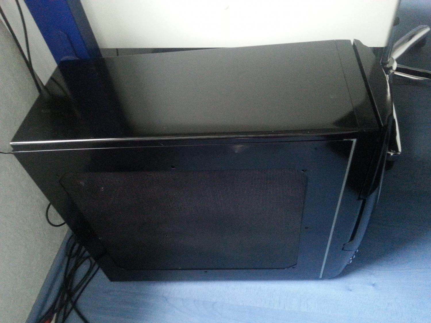

Hallo Leute,
ich bin total neu mit dem Zusammenbau von Waküs. besitze zwar eine h110 von corsair, aber da muss man ja nichts bauen.
Hab hier meinen Warenkorb von AT.
https://www.aquatuning.de/shopping_cart.php/bkey/cd875bba3cb24a2dd6f3e6616940f594
Gekühlt werden soll später mal 1-2 Graas (wahrscheinlich gtx 780) natürlich oc
Wahrscheinlich auch mein Prozessor (i7 3770k) auch oc.
Einen Radiator besitze ich (evo 1080), den ich an mein Gehäuse dranbauen werde (ans Meshgitter, siehe Bild und sry das der nicht zusammengebaut/ordentlich ist :d ). Meinen Radi von der Aio, soll vorerst an die Front gebaut werden, da ich die Laufwerkshalterung modden will, sollte da platz sein.
Ich besitze ein asrock extreme 6, falls das relevant ist und 2 mal 4 gb gskill ram, die aber nicht gekühlt werden sollen.
Da ich neu bin weiß ich nicht ob bei meinem Warenkorb was vergessen habe, backplatten von grakas und gegebenfalls von cpu mit absicht nicht drinnen, da ich noch nicht genau weiß welche ich holen werde, aber bis dahin suche ich mir eine raus.
Silent ist irrelevant für mich.
Danke für eure Hilfen :)

- In deinem Warenkorb fehlt einiges....
- Ich würde ne Laing mit Phobya Deckel oder ne AS XT nehmen
- Schlauch & Anschlüsse 11/8mm oder 16/10mm
- Kühler, Kabel für den Durchflussmesser, Temperatursensor fehlen etc....

Warum keine 13/10 Schläuche?
knicken früher ein soweit ich weis. letzte wakü ausflug von mir war im jahre 2009 oder 2010. hatte selber auch 13/10er. damals gabs aber noch nicht so viel auswahl wie heute, mir sind meine auch eher früher eingeknickt beim verschlauchen als 16/10 die man bei anderen cfgs gesehen hat
oder anders gesagt, es sind nicht solche Radien wie mit 16/10ern oder 11/8ern möglich.
für 16/10er gibts aber glaub keine verschraubungen oder? nur tüllen? hatte mich damals für die 13/10er entschieden deswegen.
hast du vor den evo irgendwo festzumachen? wird sonst schwierig^^
