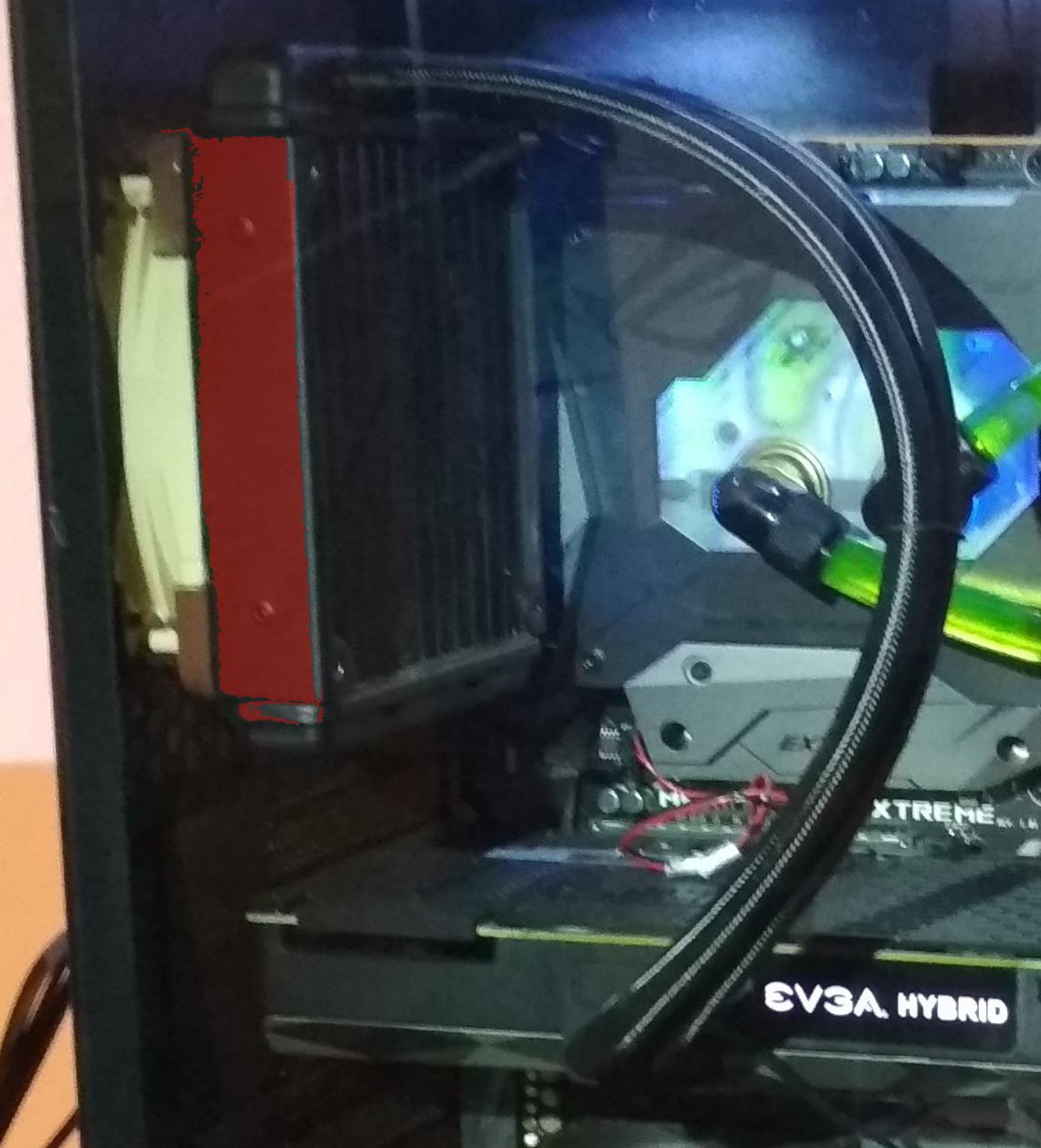

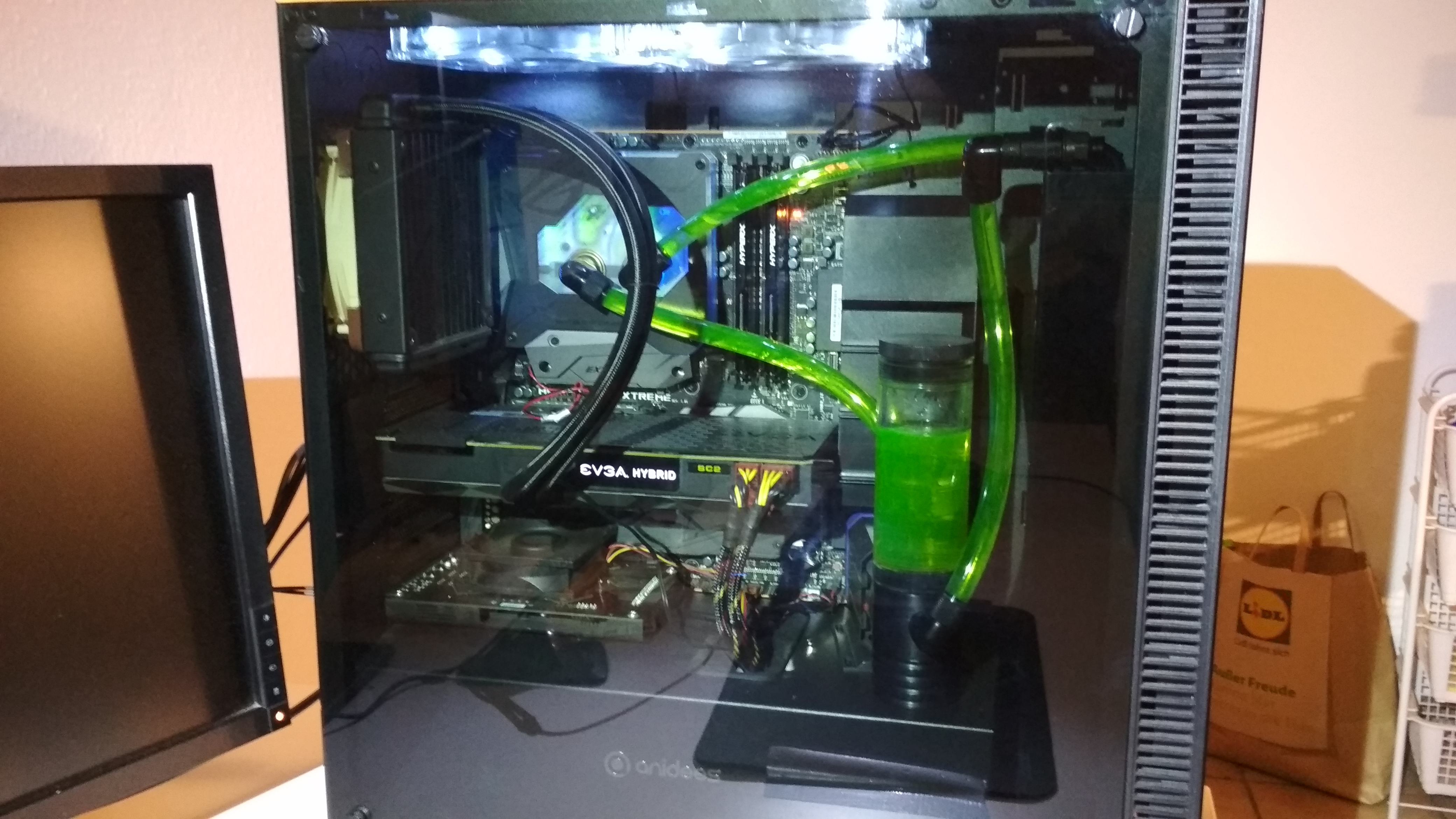

Ich habe von EVGA noch eine nagelneue Pumpe mit Radiator (Komplett-Kit) ergattern können, aber die Pumpe surrt macht komische Geräusche wie wenn sie Luft gezogen hätte! Wenn ich den ganzen PC Kippe hört es auf einmal auf, aber es dauert nur ein paar Minuten bis der Sound wiederkommt :-( Radiator ist so angebracht dass die zwei Schläuche oben reingehen. Das Bild zeigt noch mein alten PC mit dem alten Motherboard aber genauso ist die Grafikkarte immer noch verbaut. Sollte ich mal den Radi um 180c drehen?

Ja solltest du definitiv drehen.
die Beschreibung sagt aber dass es so rum richtig ist
dreh den trotzdem mal...reinweg von der Logik her ist es klar, dass der Luft ansaugt...diese AiO dinger sind ja nicht rappel voll mit Kühlflüssigkeit, da ist immer reichtlich luft drin. Und wenn die Ansaugseite auch oben ist und da gerade eine große luftblase oben drin ist - ist es klar das er luft ansaugt. Einfach mal drehen den Radi - dann ist die Luft in der geschlossenen Kammer vom Radiator - da stört sie nicht.
btw...und in der Anleitung steht es auch, dass es empfohlen wird die anschlüsse vom Radiaot runten zu halten wenn man den Radi auf der Rückseite verbaut ;)
Seite 11 vom PDF (oder 10 von der EVGA seitenmarkierung) punkt 4
4 .If installing the radiator in the back of the chassis, we recommend positioning the tubes at the bottom of the radiator
die zwei Schläuche die in den Radiator gehen führen in ein Röhrchen das nach unten fährt... nachdem die zwei Schläuche in den Radiator gehen ist da nicht einfach nichts bzw. nur Wasser!
edit: au ja du hast recht! hmm wo habe ich das dann her, dass es okay ist wenn die Schläuche oben sind? egal wie super dank dir drehs gleich um!
jetzt weiß ich wieder woher ich das habe, ich habe direkt bei EVGA angerufen beim Support und er meinte es wäre egal und hab meine alte Hybrid 4 Jahre so betrieben ohne Probleme!!
Denk doch mal nach wohin die Luft geht in einer Flüssigkeit...die bleibt nicht einfach am Boden liegen ^^
und - ich denke ich weiß schon wie ein Radiator aufgebaut ist und wie die AiO Kühleinheit aufgebaut ist ;)
ich habe mal einen Querschnitt gesehen da konnte man sehen dass da wie Röhrchen bis zur hälfte nach unten gingen, sodass egal war ob oben Umluft ist oder nicht. Logischerweise geht Luft immer nach oben das ist mir auch klar :-) , aber wenn ein EVGA Mitarbeiter dir sagt, dass es egal ist und du machst es und es geht jahrelang gut wundert man sich jetzt trotzdem! Egal wie danke für dein Tipp und das PDF hat mir sehr geholfen!!
Diese "Röhrchen" bzw Kanäle gehen zwar nach unten in dem Radiator aber an den Enden hast du jeweils eine Sammelkammer - genau da sammelt sich eben auch die Luft.
da gibts Bilder wie ein Radiator von Innen ausschaut
denkst du nicht, dass die EVGA Radis anders aufgebaut sind? wie gesagt ich hatte die gleiche Grafikkarte schon einmal und genau so verbaut jahrelang nie Probleme gehabt und der Support meinte auch zu mir, dass es egal ist wie rum der Radi gedreht wird (ja auch Supporter liegen falsch!^^) hab den Radiator jetzt um 180 Grad gedreht hab aber immer noch das gleiche Problem!! :-( wenn ich meinen PC fast um 90 Grad zur Seite lege hörts dann auf!?
wenn aber (so wie es aussieht) Luft in der Pumpe ist dann müsste sie doch raus sein wenn das Gesurre aufhört also wo saugt es die Luft wieder an???
Die Radis sind soweit alle gleich aufgebaut, vorallem die günstigen Alu AiO Radiatoren :-/
Es kommt halt auch mit darauf an, wievoll die AiOs befüllt wurden ab werk. Wen sie Recht voll sind, macht es nix wenn die Anschlüsse vom Radi oben liegen.
Kann gut sein dass immernoch recht viel luft in der Pumpe ist - das dauert dann eine weile eb es weg ist.
Oder aber die Pumpe hat einen Lagerschaden...
nein ich glaube nicht dass sie einen Lagerschaden hat denn wenn ich den PC zur Seite Kippe dann ist er Ruhig das würde man ja sonst die ganze Zeit hören oder nicht?
das mit der Befüllung habe ich mir auch schon überlegt denn als ich damals meine Karte neu gekauft hatte war alles gut als meine alte Pumpe Schwierigkeiten machte (von meiner 2. Karte jetzt) habe ich bei EVGA angerufen und noch ein altes Kit vom Altbestand bekommen mit 6 Monaten Garantie....jetzt weiß ich warum 6 Monate anstatt die volle Zeit^^wahrscheinlich ist schon viel Flüssigkeit durch die Schläuche verdunstet?
Zum testen könntest du den Radiator auch ganz oben montieren (oder sogar außen aufs Case legen), wäre wegen der Länge der Schläuche vermutlich einfacher, oder sogar während des Betriebes mal den Radiator hin und her bewegen damit sich die Luft ganz oben sammeln kann.
Durch das hinlegen wird die Luft vermutlich zur Seite befördert und sammelt sich dann wie auf dem Bild am neuen "höchsten Punkt" (oder entsprechend auf der anderen Seite, je nachdem wie du das System legst)
Aber vom Prinzip sollte weder die Pumpe (im Kühlblock an der GPU) selbst, noch die Schläuche der Höchste Punkt in einem AIO System sein, dort wird sich Luft immer wieder ansammeln.
