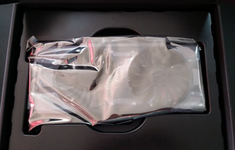

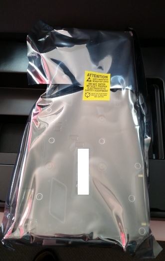

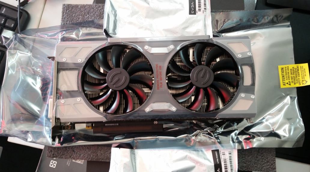

Die Karte ordentlich ESD-konform verpackt:
Vorderseite:

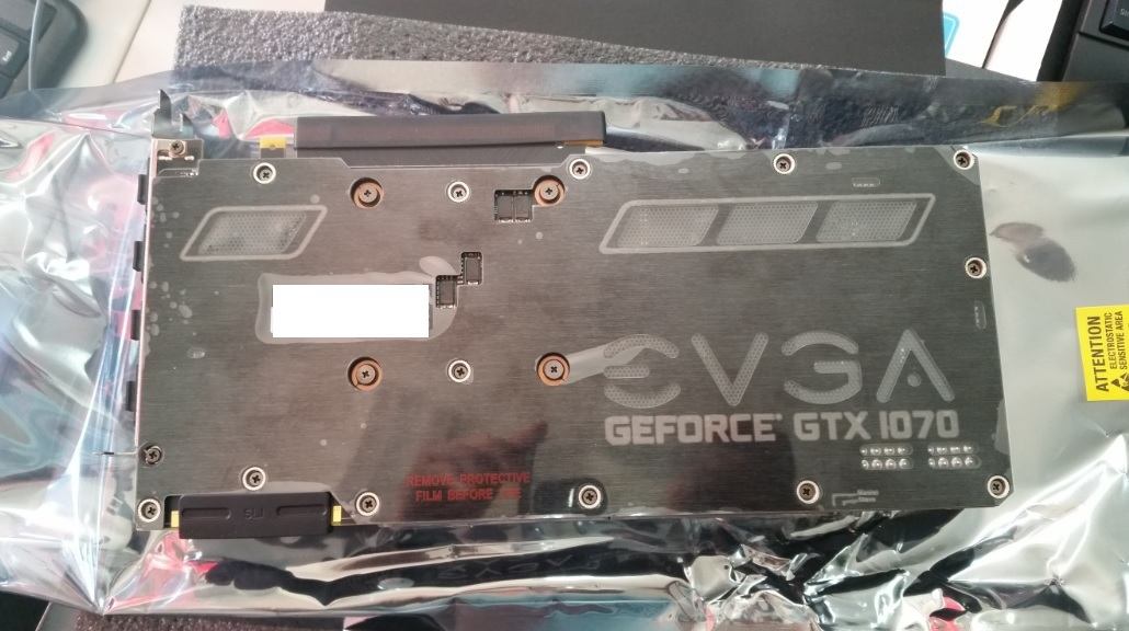

Rückseite:

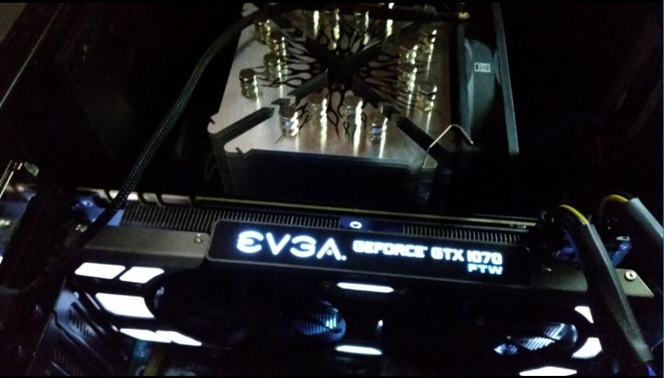

In Betrieb:
