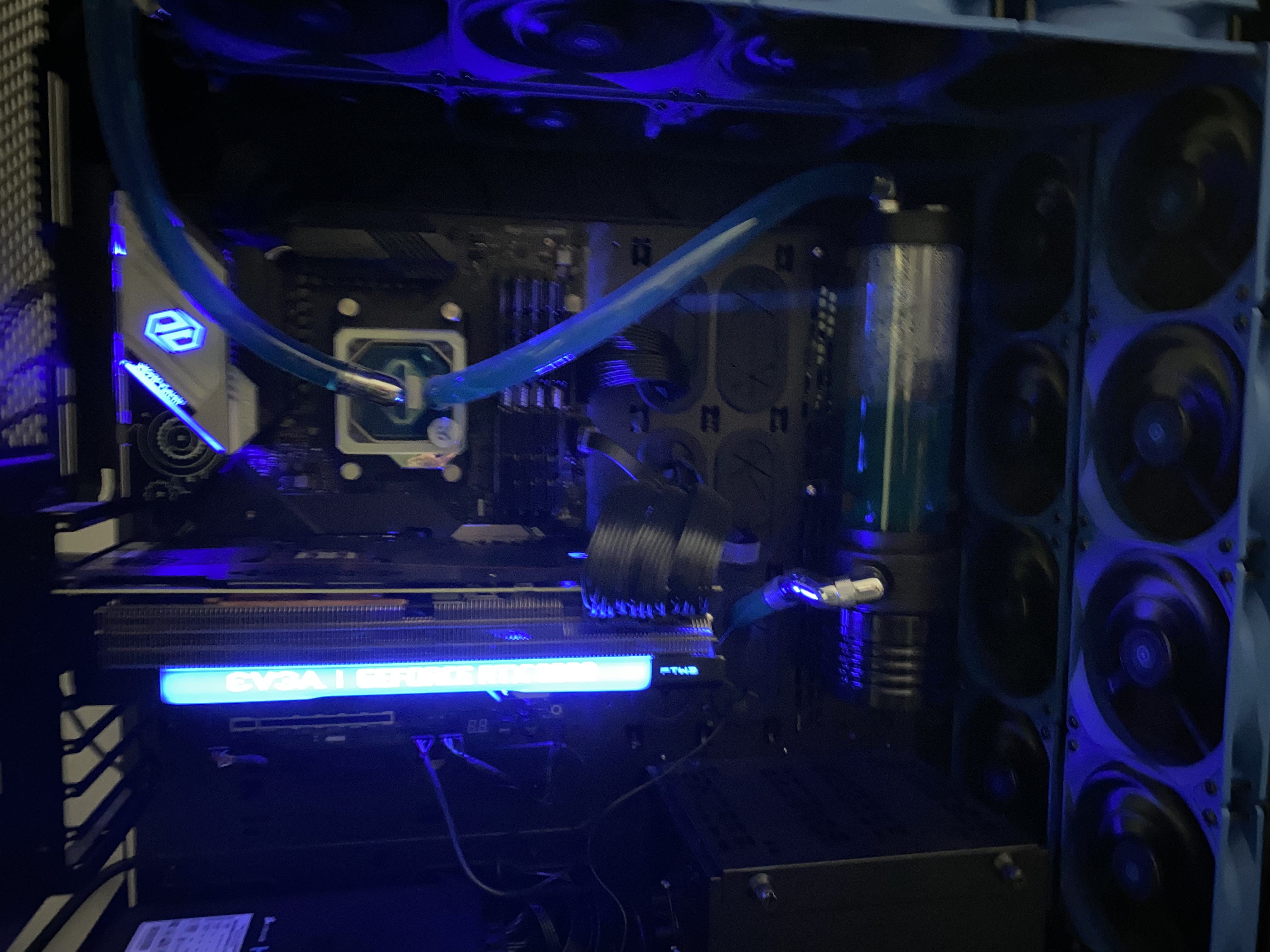

Bei mir wird die Karte sehr gut mit Frischluft versorgt und die Warme Sofort wieder abgeführt!

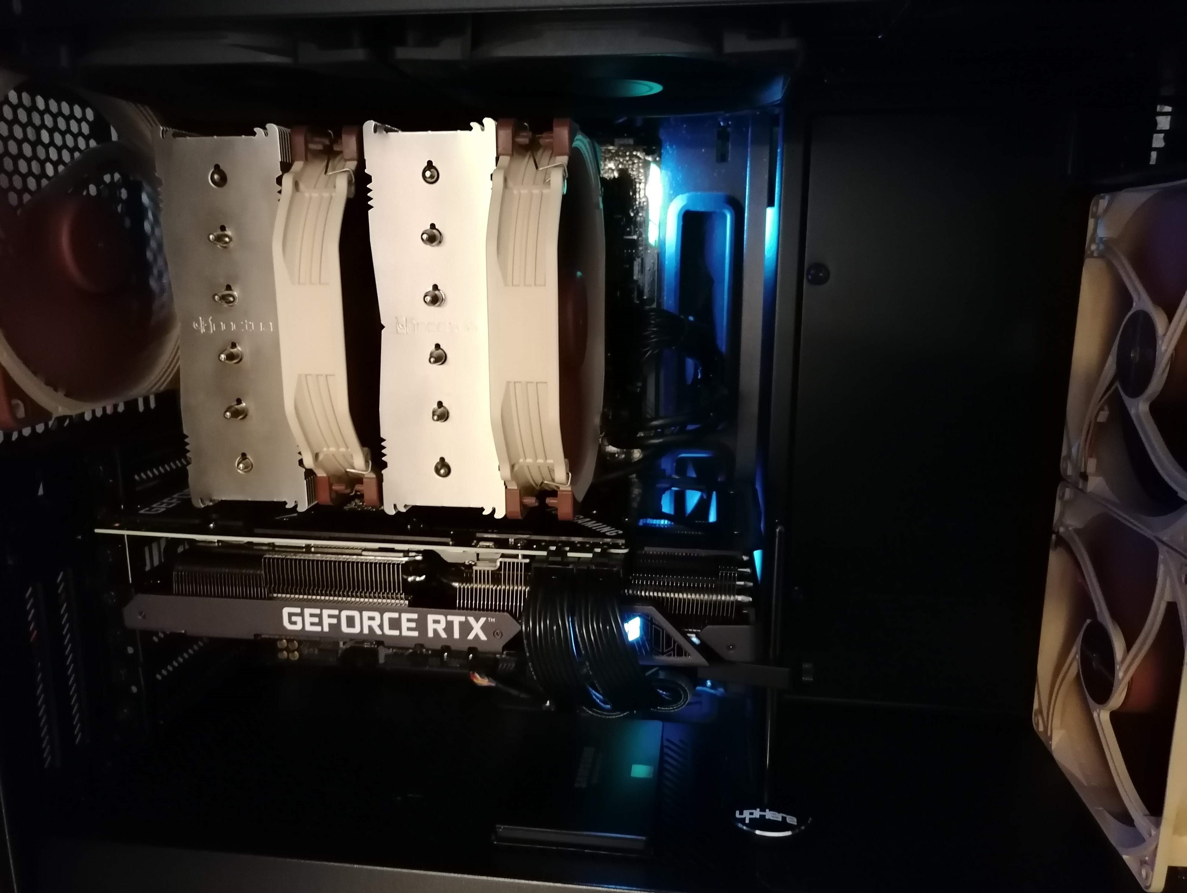

Auch wenn die Frage etwas blöd klingen mag: Drehen sich auch alle Lüfter von der Karte? Meine Suprim X wurde damals auch ziemlich heiß und ich habe mich Tagelang gefragt warum. Bis ich dann eines Tages gesehen habe, dass sich nur einer der Drei Lüfter gedreht hatte.
laut gpuz drehen alle 3 lüfter gleichschnell.
der rechner steht an sich auch so, das die warme luft nicht blockiert wird.

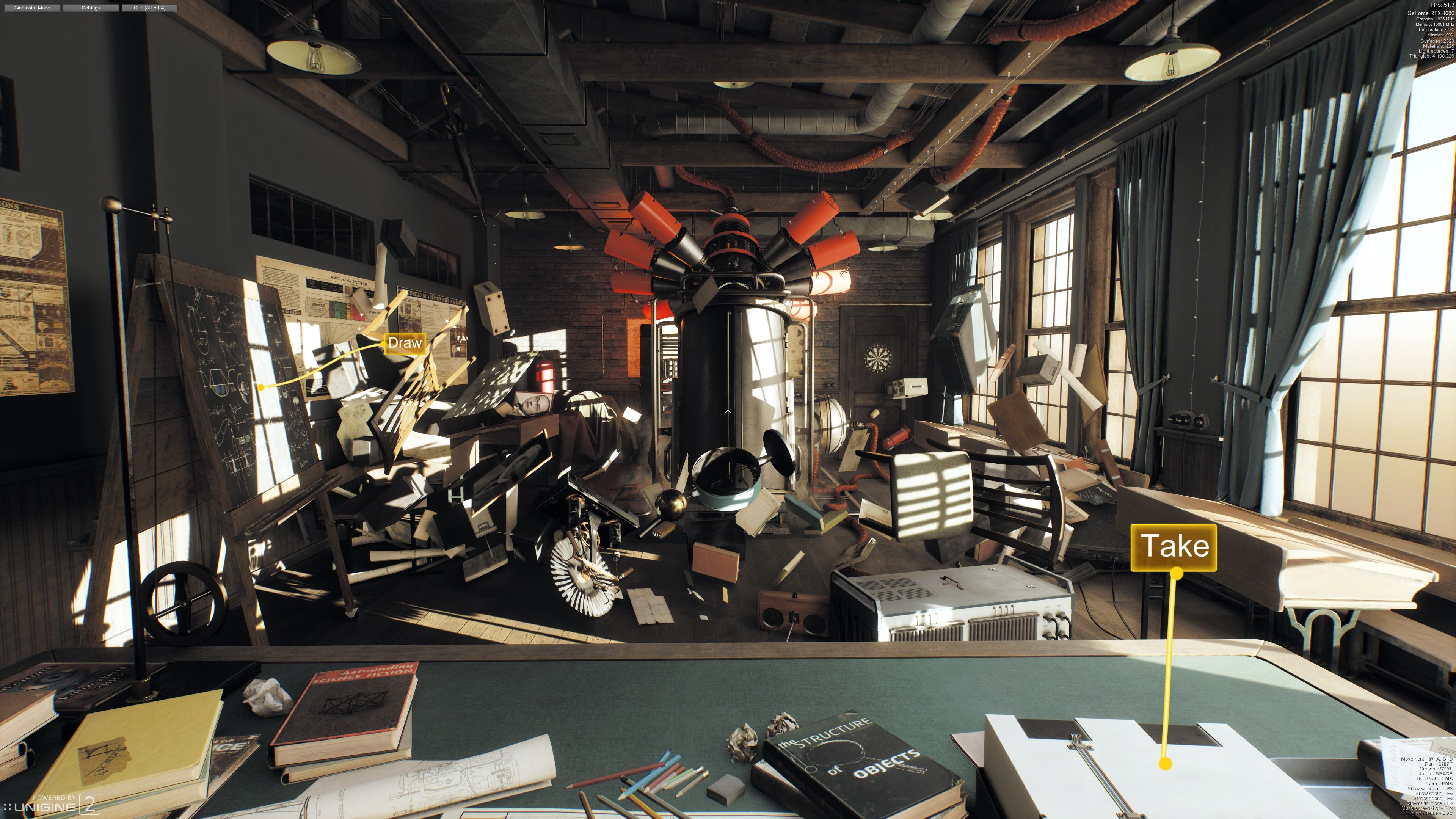

zum testen habe ich den unigine superposition benchmark genutzt im 8k game mode, dann einfach gravitation so eingestellt das die sachen durch die gegend fliegen.
der game mode läuft ja solange wie man möchte.
