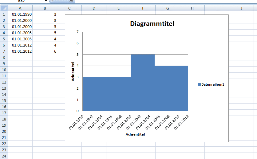

Ist zwar nicht optimal, aber es geht :fresse:

Siehst du doch links :fresse:
Hab für ein Datum mehreres zugeordnet. z.B.
1.1.2000 | 200
1.1.2001 | 200
1.1.2001 | 550
1.1.2002 | 550
1.1.2002 | 660
Und dann ganz normal als Linien Diagramm formatiert.
Dann nimmt er den Wert bis zum jeweiligen und setzt dann aber gleichzeitig für den jeweiligen den neuen Wert ein...
Ist Excel 2007, ich weis nicht ob das in 10/13 auch noch so geht :)
Entschuldige, ich hatte mir das angesehen aber nicht wirklich drauf geachtet. Ja so geht es, werde es auch so machen. Mit Abstand die einfachste Lösung..
